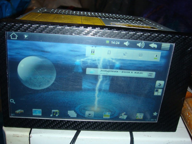

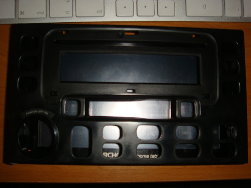

    Доброго время суток, решил поделиться своей работой.
    Последнее время я восхищаюсь ОС Android . Сейчас на рынке множество планшетов по управление этой ОС.
    Решил я взять простенький планшет и интегрировать его в свой авто.
    Купил бу планшет с ели живым аккумулятором ( 50 уе)
    Китайский нонейм я решил не брать, так как боялся за качество звука.
    взял французский Archos 7 home tablet http://www.archos.com/products/ta/ar...try=gb&lang=en
    Девайс действительно хоть и собран в китае но звук достаточно неплохой, по сравнению с EEEPC 7 4g небо и земля.
    Получилось 2 ядерный CPU (ARM9 + DSP) 600+400 mhz
    RAM 128
    hdd 8 + 8 =16 gb
    w-fi
    экран 7 дюймов сенсорный резистивный.
    Android самый просто 1.5
    Доступно множество программ, воспроизведение всех форматов видео и аудио
    ЮСБ вывел с бардачек для подключения флешек.
    Усилитель встроенный 4 по 45 ват
    Вот что получилось.
    Описание как сделать я описываю в блоге http://in-dev-null.blogspot.com/
    Больше фото можно посмотреть в галерее https://picasaweb.google.com/1006230...EVNULLDevNull#
    Не судите строго, как мне сказали я что то намудрил с питанием, однако все работает.
    Себестоимость проекта не выше 150 уе
