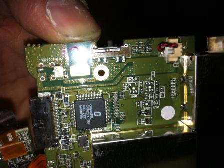

    По умолчанию Re: Компьютер-планшет в KIA Ceed
    вечерами колдовал над планшетом. Фото мамки
