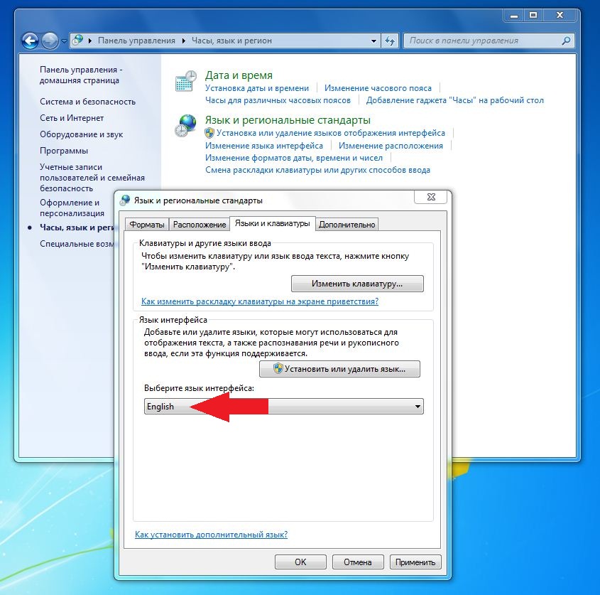

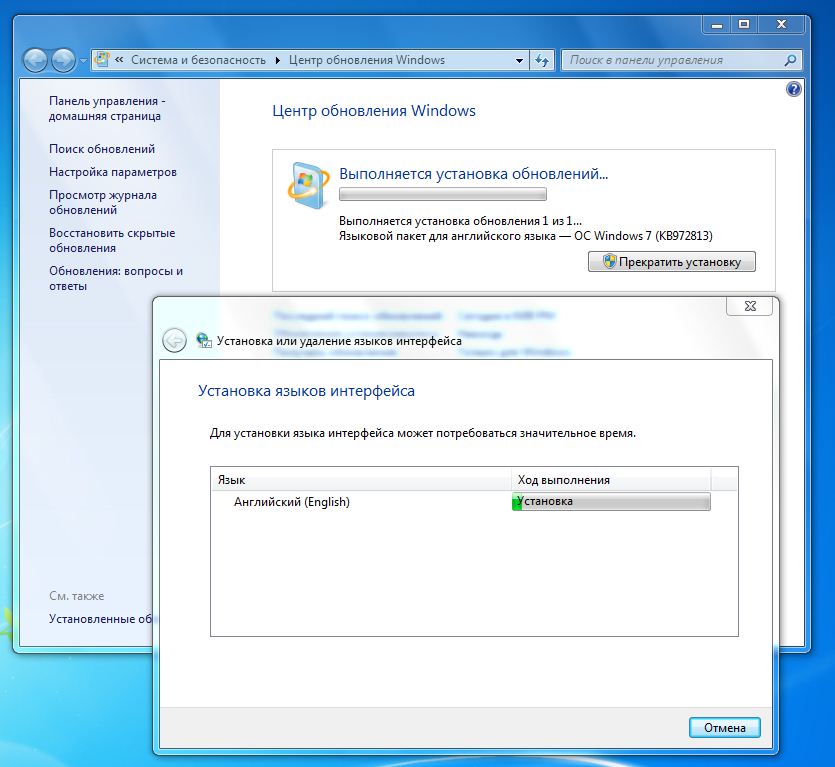

    Предположение оказалось правильным.
    Первый запуск на русской Windows7.
    Зависло при установке голосового движка.
    Устанавливаем английский интерфейс.

    Повторяем первый запуск. Все проходит успешно.
    Проблема в отсутствии голосового управления в русской локализованной версии Windows7. Решение проблемы описывалось здесь.
    С подобной же проблемой при установке программы столкнулись и на других не англоязычных локализациях Windows7.
    После возврата на русский интерфейс все отлично запускается.

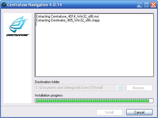

    Чистая система.
    Установил все драйвера.
    Установил NET Framework 3.5 SP1.
    Устанавливаю CF.

    Первый запуск.

    Судя по скиншотам ошибка NET Framework. Попробуй поставить 3.5 SP1.
    However, you may need to manually install certain pre-requisities such as BlueSoleil for Bluetooth, .NET Framework 3.5 for Windows XP users, etc.
    Навигация тоже поставилась.
