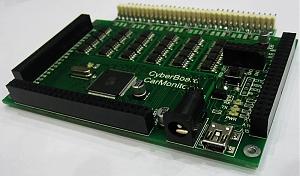

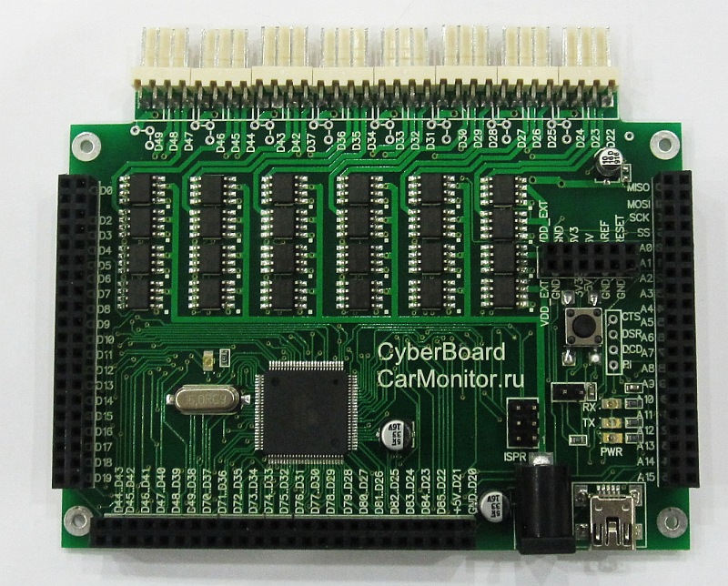

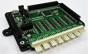

    По умолчанию Встречайте CyberBoard!! Новый Arduino совместимый, многофунциональный контроллер.
    Начну понемногу рассказывать что эта плата из себя представляет.
    CyberBoard полностью программно и аппаратно совместим с Arduino Mega.
    В отличии от Arduino Mega CyberBoard использует все возможности контроллера Atmega1280, а это значит что у CyberBoard 86 цифровых портов Ввода-Вывода и 24 из них можно использовать как силовые полу мостовые MOSFET ключи . Ток каждого из 24 каналов может достигать 4А и напряжение до 30в. Установленные на плате ключи дают возможность использовать CyberBoard во многих проектах и при этом не нужно ничего паять. Например Вы можете использовать плату в автомобиле, станкостроении, роботостроении и т.д.
    CyberBoard позволяет подключать электромоторы в мостовом режиме до 12шт. Биполярные шаговые двигатели до 6шт. Однополярные нагрузки в виде лампочек, нагревателей, электромагнитов, светодиодных лент и прочего до 24шт.
    CyberBoard имеет на плате место для подключения RFM12B трансивера, для беспроводной связи с другим устройствами

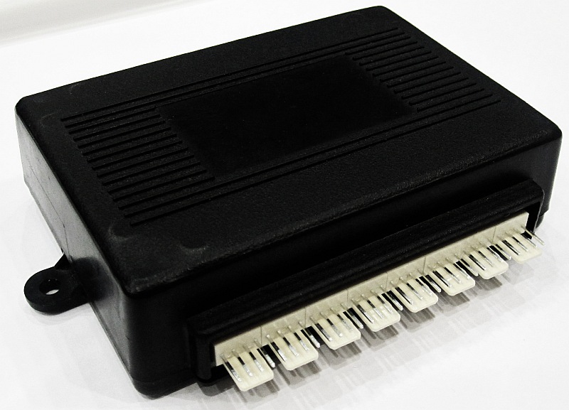

    CyberBoard разрабатывался под серийно выпускаемый и имеющемся в продаже пластиковый корпус
    CyberBoard можно использовать в качестве BitBang программатора
    Ориентировочная цена 2500руб.

    Я на плате с обратной стороны видел расширение, что туда планировалось ставить?
    По поводу тока, мне кажется, что даже 4 канала с одновременным током по 4А не выдержат дорожки от питания или на те 8 разъемов можно подавать питание?
    Мои проекты - Катер для рыбалки
    По умолчанию Re: Встречайте CyberBoard!! Новый Arduino совместимый, многофунциональный контроллер.
    А вообще и сам разьем питания больше 15А не выдержит
    Питание можно подключать дополнительно там где перемычки не впаяны, на кажые 3 полумоста 1 провод питания и общий, также есть на каждом разьеме 1 общий провод
    Для подключения больших нагрузок можно подключать полумосты параллельно. Но я надеюсь что тепловозный двигатель никто не собирается подключать к этому модулю
