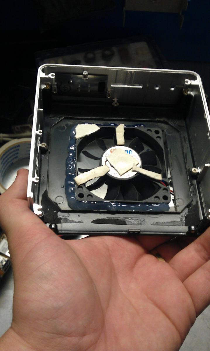

    Тюнинганул вчера охлаждение по задумке Aftansin , не знаю правда на сколько поможет, еще не проверял. Поставил кулер 70*70*15 . 80ку не стал ставить из за того что тонкой не нашел в наличие , а если поставить толстый (25мм) то тогда у меня не везет все обратно в нишу установки.
    Взял такой
    1) продырявил корпус , вырезал не очень ровно и аккуратно, для меня это не критично
    2) примерил кулер по месту
    3) выпуклость кулера меня устроила.
    4) Дальше в дело пошел клеевой пистолет и немного двухстороннего скотча.
