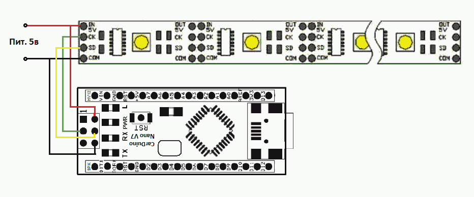

    Наконец приехала моя светодиодная лента с драйверами WS8201 на каждый пиксель. В пяти метрах этой светодиодной ленты 160 RGB светодиодов
    Первым делом кинулся ее проверять, но под рукой не оказалось мощного БП на +5в. Пришлось написать свой код проверки ленты с питанием от +5в Arduino Nano

    Схема подключения Pixelight
