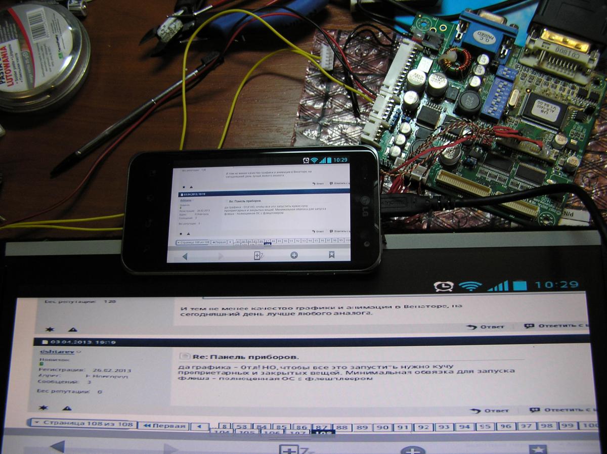

    Сегодня, баловства ради, подключил нашу матрицу через ALR-1400 к LG P990.Точнее так: Смарт(HDMI)>переходник HDMI/DVI>ALR-1400(DVI>LVDS) Результат на фото
    Ок! Контроллер ALR-1400 забронировал. Отпишусь в личку.
