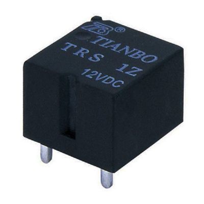

    только с ULN2003A есть кое какие проблемы но я их уже решил остался один вопрос мне нужно что бы контакты замыкало именно реле у меня есть реле 5-и вольтовое вопрос я могу его включать напрямую с arduino или лучше взять 12-и вольтовое и включить его с ULN2003A???
    вот такое реле
    или

  4. #24
    По умолчанию Re: Стеклоподъемники с сенсорными кнопками
    К выводу ардуино нельзя подключать реле.
    Можно реле подключить к ULN и запитать ее от +5в

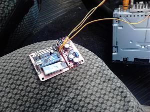

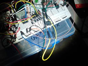

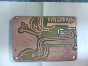

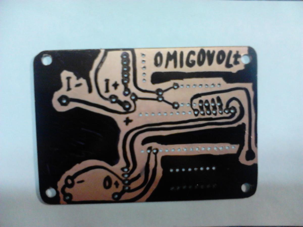

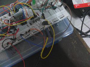

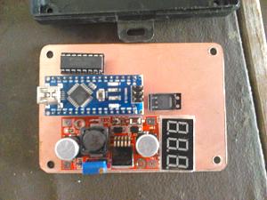

    Долго ни чего не писал наконец то записал видео
    и скетч
    PHP код:
    #include <SoftwareSerial.h>
    SoftwareSerial BTSerial(1112); // RX, TX
    char c
    int  Mute 10;
    int  Mut 9;
    int  Mu 8;
    int  M 7;
    int  U 6;
    void setup()
    BTSerial.begin(9600);
    Serial.begin(9600);
    pinMode(MuteOUTPUT);
    pinMode(MutOUTPUT);
    pinMode(MuOUTPUT);
    pinMode(MOUTPUT);
    pinMode(UOUTPUT);
    void loop()
       if (
    BTSerial.available())
    = (char)BTSerial.read();
    Serial.println(c); //печатаем все что приходит c порта
    if (== '2')  //если приходит "2" на андроиде это на русском маленькая "в"
    digitalWrite(MuteHIGH); //выход включается
    delay(100); //на одну десятую секунды
    digitalWrite(MuteLOW); //выход выключается
    }  // трек переключился вперед (следующий)
    if (== '3')
    digitalWrite(MutHIGH); //громче
    delay(100);
    digitalWrite(MutLOW);
       if (
    == 'B')
    digitalWrite(MuHIGH); //тише
    delay(100);
    digitalWrite(MuLOW);
       if (
    digitalWrite(MHIGH); //трек назад
    delay(100);
    digitalWrite(MLOW);
        if (
    digitalWrite(UHIGH); //переключение между рабио USB AUX
    delay(100);
    digitalWrite(ULOW);
        if (
    digitalWrite(MHIGH); //смотать трек на 4 с назад (зажатая клавиша трек назад на 1 секунду)
    delay(1000);
    digitalWrite(MLOW);
           if (
    digitalWrite(MuteHIGH); //смотать трек на 4 с вперед (зажатая клавиша трек вперед на 1 секунду)
    delay(1000);
    первый раз пытался комментировать
