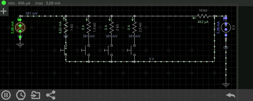

    Начал моделировать схему, думаю о делителе напряжения для кнопок меню.
    Такой делитель напряжения допустим на аналоговый вход ?

    Допустим , но только сопротивления нужно уменьшить, иначе будет реагировать на помехи

    Я бы вот так сделал.
