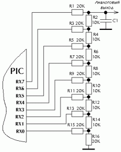

    Стоит на первый взгляд простая задача - подключить энкодер к ардуино, обработать сигнал и выдать другой.
    На практике: в авто уже стоит крутилка(энкодер, который не воспринимается новым ГУ) и при вращении влево, вправо выдает определенный код. Энкодер имеет два выхода, логические уровни: 0,24 и 3В.
    Думаю просто подключить напрямую к входам ардуино, наверное аналоговым. Хотя наверное правильнее к цифровым и использовать прерывания, вот только логический уровень 3В наверное мал для единицы.
    Далее нужно определить куда поворачивался энкодер (но это уже скетч, думаю я его осилю сам) и в зависимости от направления провести имитацию нажатия кнопки (звук + или -). В ГУ есть специальные выходы для резистивных кнопок и любые резистивные кнопки можно обучить.
    Вопрос, собственно такой, такая схема имеет право на жизнь?
    На выходы D7, D10 подам HIGH ток пойдет через резистор с опред. номиналом на вход ГУ (номиналы резисторов взяты с рулевых кнопок). Хотя может не на 5В надо сажать, а на землю?
    Ну как-то так, покритикуйте.
    Лог. 1 начинается от 2в
    имеет , но лучше такая. Так называемый резистивный ЦАП. Если использовать 3 выхода то можно получить на выходе 8 уровней от 0 до 5в

    Вот так верно?
    При смене сигнала на энкодере(D2, D3) подключается либо D4(High) через резистор 680ом, либо D5 - 330ом.
    Вот только, правильно ли я провел схемнотехническую имититацию нажатия резистивной кнопки не знаю.

  5. #165
    По умолчанию Re: Управление при помощи поворотного энкодера (Rotary Encoder)
    Между R2 и R3 тоже резистор нужен
  6. #166
    20.12.2011
    336
    250
    А зачем? они (R1 и R2) разный номинал у меня имеют.
    И я так понял на D4, D5 нужно HIGH установить по умолчанию.
    А для имитации нажатия резистивной кнопки либо на D4 либо на D5 нужно установить LOW.
    Так?
