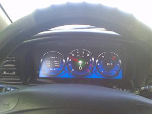

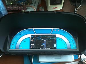

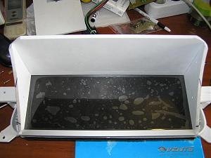

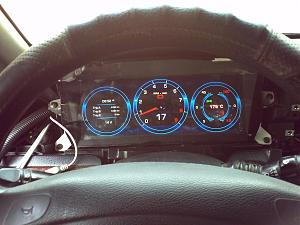

    У этого варианта масса минусов. По опыту скажу, что проще переделать пластик облицовки. Дешевле выйдет. Далеко не везде LQ123K1LG03 вписывается идеально, но вопрос этот решали именно переделкой пластика
    Вот в родной облицовке, верхние углы перекрывались, а я хотел весь экран. По бокам были дырки

    Ниже в процессе переделки

    И в конечном итоге, после сборки пластика стало так

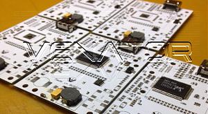

    Картинка на ней то же немного хуже, пиксель крупнее, а с нашими доработанными контроллерами у LQ123K1LG03 конкурентов нет. Остальные ценники начинаются от 500 долларов за стекло. Это уже обсуждалось на форуме.
    Новые контроллеры в процессе сборки

    Ого!Круто! Хотелось бы увидеть уже собраный)
