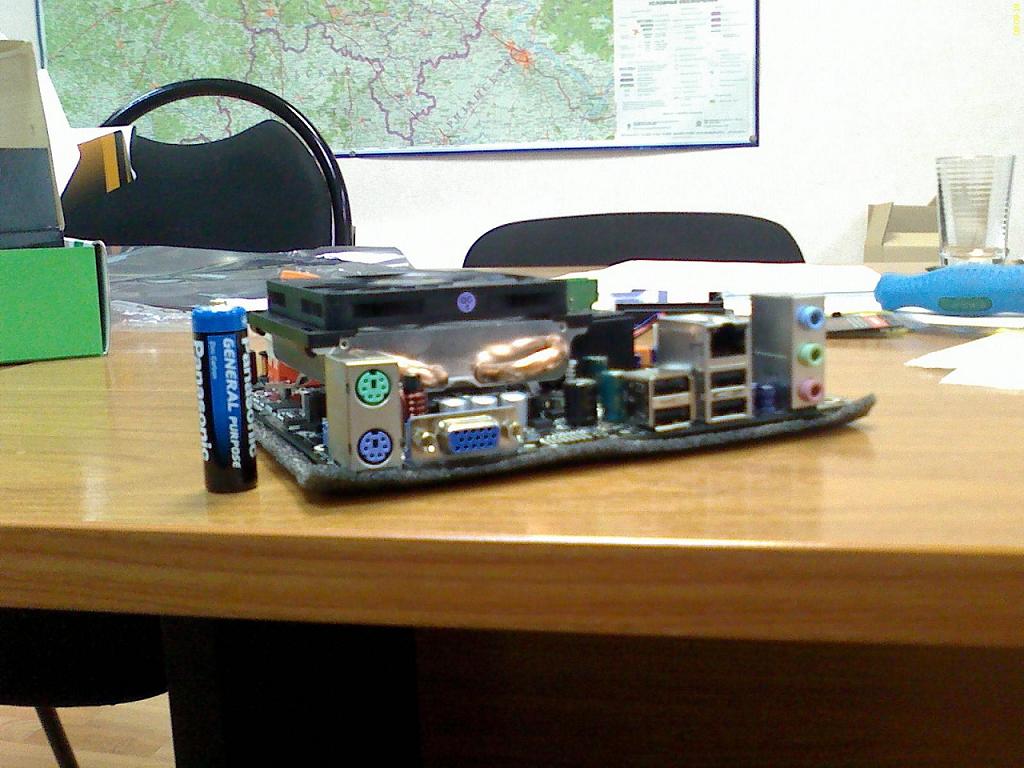

    По умолчанию zotac 610i-ITX+ кулер Titan NK45TZ высота 45мм фото
    Материнка zotac 610i-ITX+ кулер Titan NK45TZ высота 45мм как у пальчиковой батарейки, причем поток воздуха выходя из радиатора процессора проходит сквозь радиатор чипсета.

    а не каким выходам типа сата и от питания не мешаются??
    По умолчанию Re: zotac 610i-ITX+ кулер Titan NK54TZ высота 45мм фото
    Есть небольшое косание с +12в дроселем .
    Предварительно рекомендую одеть на дросель кембрик

    По умолчанию Re: zotac 610i-ITX+ кулер Titan NK45TZ высота 45мм фото
    касание было но отверточкой аккуратно дросель отогнул, сейчас зазор 1мм.,
    точно надо заизолировать на всякий случай на будущее ...
    можно было развернуть кулер на 90 град тогда ни к чему не прикасается и ничему не мешает, но тогда радиатор чипсета не обдувается (планирую не ставить дополнительных вентиляторов а использовать забор воздуха с наружи корпуса и выход его по бокам.

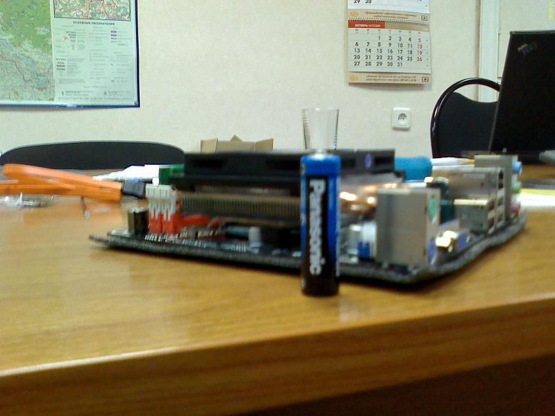

    Уважаемый markovod, если не трудно, не могли бы замерить на сколько выпирает кулер относительно стойки с аудиоджеками? И еще вопрос.... на сколько сам радиатор кулера (без вентилятора) ниже стойки с аудиоджеками?
    Хочу поставить тоже такое сочетание zotac 610i-ITX+ кулер Titan NK45TZ вместо глю2, только вот корпус переделывать влом, а верхняя крышка корпуса как раз можно сказать лежит на стойке с аудиоджеками.....

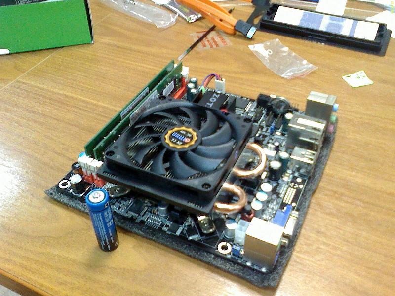

    ок, вечером домой приду проведу измерения (на память: кулер выше примерно на 5 мм, а радиатор ниже примерно на 6-7 мм), фотки нашел в телефоне

    Кулер выше стойки аудио на 4мм

    Размеры вентилятора, мм 80x80x10, то есть радиатор ниже на 6 мм

    Спасибки за быстрый ответ. Моя сладкая парочка на следующей неделе приезжает, по крайней мере без вентилятора я и планировал его сувать т.к. у меня в корпусе напротив сокета стоят 2-а вентилятора 50 на 50.....
