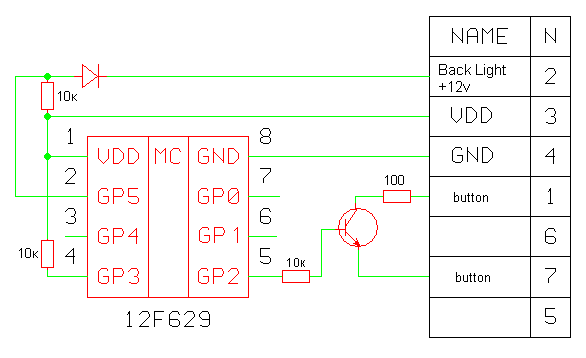

    У многих пользователей имеется большое колличество мониторов без автоматического активатора видео входа для камеры заднего вида. Вообщем по многочисленым просьбам собрал девайс , пока не тестил , но думаю что найдутся подопытные которые сами протестируют.
    Девайс подключается паралельно к кнопке AV монитора и к плюсовому проводу лампочки заднего хода, при включении задней скорости девайс тупо жмет кнопку 1 раз переводя монитор в режим Video-in, после пропадания напряжения на лампочке заднего хода девайс тупо возвращает нажатием 3 раза на вход РС. Если у куму то требуется другое колличество нажатий пишите подправим.
    Прошивку проверил работает.
    Выложил прошивку ативация 1 нажатие, деактивация 2 нажатия
    Выложил исходник.
    Для проверки работоспособности можно повесить на 5 пин пика светодиод с резистором 470ом, а 2 выводом управлять подвешивая на землю.
    Если вы неправильно поставите диод и подадите на него +12в то контроллер сгорит.

    ЭЭЭ... мне надо чтоб когда поступает сигнил с лампочки кнопка срабатывала 1раз, при отключении сигнала с лампочки 3раза для возврата к VGA. Спасибо!
    Мой проект
    По умолчанию Re: Активатор входа монитора для задней камеры
    Выложил прошивку , схему немножко изменил.
    Проверил работает. Еще 4 входа выхода остались свободны, можно как нибудь использовать.

    По умолчанию Re: Самодельный активатор входа монитора для задней камеры
    Добрый день.
    А можно прошивку 1 и после 2раза.
    Спасибо.
    26.03.2008
    268
    327
    Chip, тебя ща замучают этими режимами 1 и 2, 3 и 5 т.д.
    На свободные выводы повесить свичи от комбинации которых будет зависеть кол-во нажатий/отжатий.
    Подобрать несколько подходящих режимо и засунуть в прошивку.
    А так для каждого прошивку делать придется
    Я сначала хотел так тоже сделать , но сейчас эти выводы использую для других целей(в разработке), да и не тяжело перекомпилировать 1 мин
    Прошивка работает отлично, если кому надо печатную плату под смд можно посмотреть в моем проэкте
    Мой проект

    По умолчанию Вчера прошил pic но еще не тестировал
    Прошивал первый раз в жизни
    При открытии файла .hex программа ругнулась о каком-то OSCCAL и предложила поменять RETLW 3Fxx на 34xx
    На что я сказал "нет" и прошил микросхемку
    Verify все проверил, но меня терзают смутные сомнения... может надо было сказать "ДА"...?
