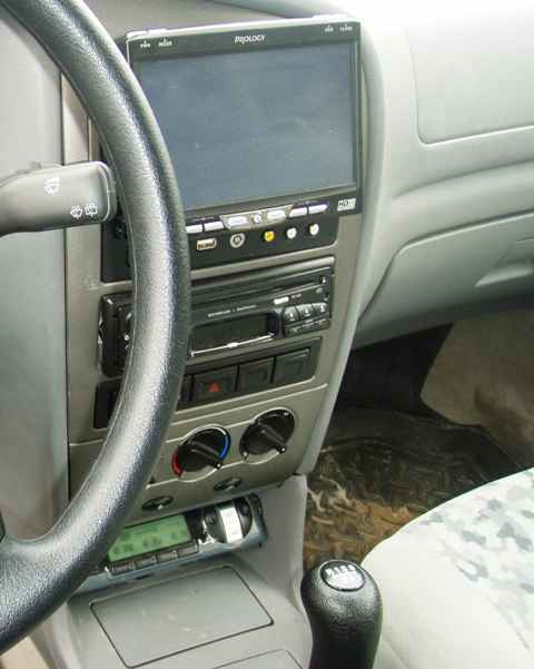

    спецификация красным выделены цены:
    HDD 2,5" SATA 160Gb Toshiba MK163GSX 5400rpm 8Mb 1900
    VGA удлинитель 1,8м 145
    радиатор 120
    радиатор 113
    Мат плата Intel BLKD201GLY2A S-497 SiS662+Cel220 DDR2 Vidio LAN Mini ITX 1760
    Блок питания E10000 3030
    CD-DVD DVD+/-RW NEC 7540A Black slim 1350
    Память DDRII 1024Mb 800 MHz 5-4-4-12 Kingmas RTL 550
    Monitor(сенсор)+ TV Prology PCM-750T Blak 10840
    4 гнезда usb 2xUSB на планке
    Кнопки питание, сброс
    Вентилятор 60х60х15 12V 0,09A 30
    GPS приемник "Qstarz BT-Q1200 Solar GPS
    Recorder" 3240
    Адаптер Bluetooth-USB ACORP WBD1-C2 620?
    Провода, удлинителтели
    Bluetooth мыш
    Bluetooth клава
    Итого пока 23078

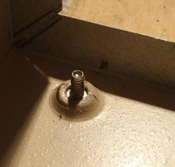

    технология пуклевки под винты:
    1. Оснастка - дюпель, гайка М10+втулка, винт (если рвет метал по больщему диаметру - снать фаску на головке винта)
    2. сверлим d2, дюпелем вытягиваем (в другую сторону!) до d3, вставляем винт, надеваем гайку с втулкой (центрирование по отверстию в втулке).
    Тисками продавливаем винт в гайку.
    3. результат

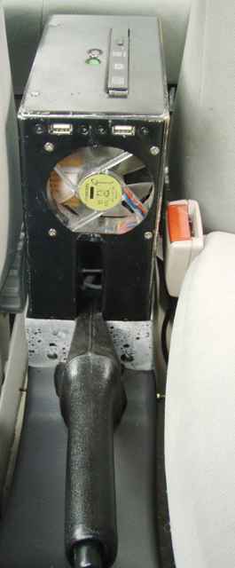

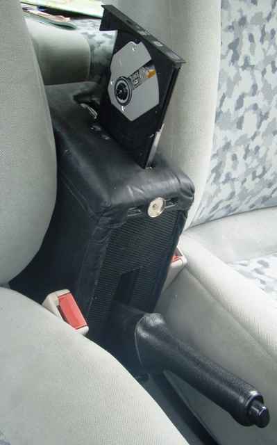

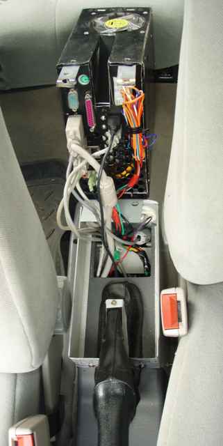

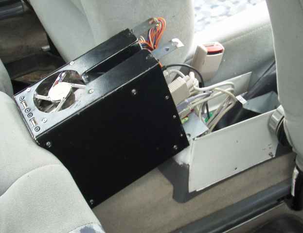

    наконецто добрался до фото , за это время поменял мать на: D945GCLF2
Название:	w без кожуха.jpg
ID:	5212   Нажмите на изображение для увеличения.
Название:	w без кожуха2.jpg
ID:	5213   Нажмите на изображение для увеличения.
Название:	w без кожуха 2.jpg
ID:	5214   Нажмите на изображение для увеличения.
Название:	w борода.jpg
Название:	w борода2.jpg
ID:	5216   Нажмите на изображение для увеличения.
Название:	w в кожухе4.jpg
ID:	5217   Нажмите на изображение для увеличения.
Название:	w в кожухе зад.jpg
ID:	5218   Нажмите на изображение для увеличения.
Название:	w бардачек2.jpg
Название:	w в кожухе CD.jpg

    По умолчанию Re: Amulet Chery

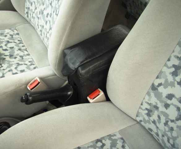

    Классное размещение системного блока респект.
    Только когда обтягиваеш винилом или кожзамом надо лучше натягивать материал и лучше перед этим проклеить 2 мм спленом чтобы скрыть маленькие неровности.
    Установка CarPC
    ICQ 340-898-268
    тел:8-927-223-68-88
    23.08.2007
    15
    240
    Цитата Сообщение от benladen Посмотреть сообщение
    ...когда обтягиваеш винилом....
    это просто чехол (мешок), но из натур. кожи. В натуре смотрится благородней
    Гуру Аватар для Max
    24.11.2008
    779
    464
    А нах чехол то?????
    Что ты не обтянеш его раз и навсегда и будет зачетнее.
    Установка CarPC
    ICQ 340-898-268
    тел:8-927-223-68-88
    23.08.2007
    15
    240
    нах чехол то?????
    чехол скрывает от вандалов признаки ПК - выглядит как подлокотник, закрывает CD, скрывает "подиум" который прикручен к тунелю, а корпус ПК крепится к подиуму на защелки и легко демонтируется.
