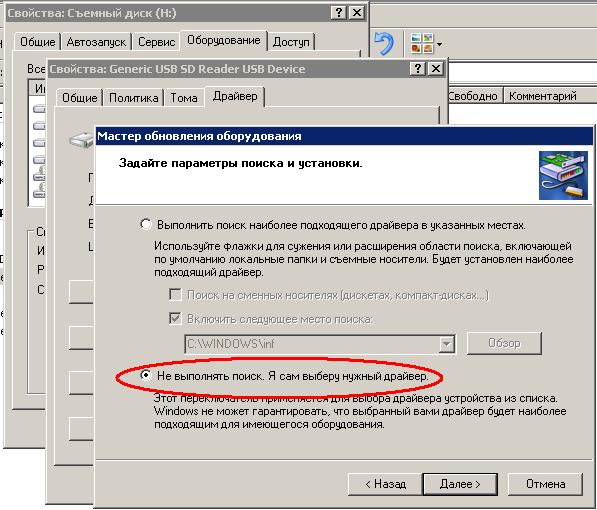

    Установил по приведенному рецепту винду на USB флешку.
    Пока не смог заменить стандартный драйвер на MicroDrive.
    И еще один вопрос : после установки , при первой загрузке, винда не желала стартовать в обычном режиме. В безопасном поднималась.
    Потом подключил винт - поднялась в обычном режиме.
    Это как то можно побороть?
  2. #32
    881
    По умолчанию Re: Установка Windows XP на USB HDD, USB Flash Drive, Compact Flash
    Посмотри настройки в биосе. Как флешка определяется.
    Для замены драйвера заходишь в свойства флешки и обновляешь драйвер вручную. То есть говоришь, что сам выберешь необходимый драйвер. Указываешь вместо пути к диску А путь в папку с драйвером. При сообщении о том что драйвер не тестировался на совместимость все равно продолжаешь установку.

    Все получилось - давно просто винду не настраивал
    Спасибо!
