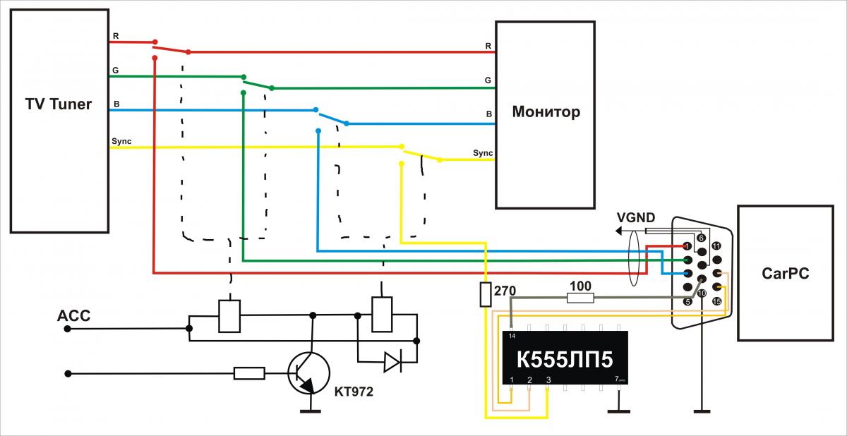

    Спасибо Cip, разобрался немного. И накидал такую схемку.
    Правда остались вопросы....
  8. #248
    Пользователь Аватар для Nikitos_111
    10.03.2009
    87
    230
    VGND, я так понимаю нужно паять на корпус тюнера, ну всмысле на GND Тюнера! ДА? И нужны ли эти сопротивления по 270 и 100???
