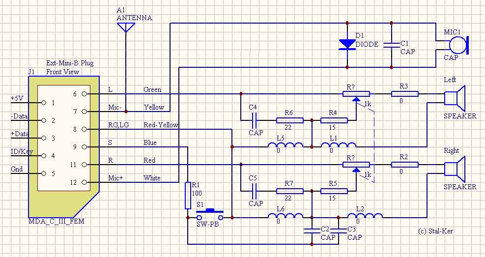

    По умолчанию Re: Windows Mobile 6
    Убито два зайца. Осталось победить звук.
    звук в твоем случае лучше побеждать аппаратно
