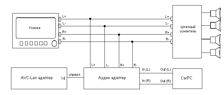

    Для подключения звука от внешних источников на Lexus Toyota можно использовать ниже приведенную схему от Homeword.
    Управляющий сигнал для данной схемы можно взять с пина 14 интерфейсного разьема, купленого у нас адаптера AVC-Lan.
    Для чего эта схема? Для защиты от помех и наводок, так как при балансной передаче, сигнал идет по двум проводам с одинаковой амплитудой и в противо фазе. Если на провода наводится помеха, то она наводится синфазно в обоих проводах.
    Усилитель приняв этот сигнал инвертиртирует один из сигналов и суммирует со вторым и помеха при этом вычитается из полезного сигнала. Таким образом toyota борется с помехами и наводками в аналоговых цепях.
    Помните чем длинее у вас будут провода от CarPC к адаптеру тем больше помех наведется на них. Укоротите кабель соеденяющий адаптер с CarPC до минимально возможной длинны.
    Схема подключения нашего адаптера audio
    Для подключения адаптеров в том числе и AZ-FM не нужно разрывать провода идущие от головы к усилителю, достаточно подключиться к ним паралельно .
    Можно также использовать готовое устройство "AZ-FM" от фирмы ООО"Вега-Абсолют"
    Стоимость такого устройства составляет 300-500 руб.
    Для подключения к штатному силителю AZ-FM используйте схему ниже.
    И для коммутации в автоматическом режиме нужно немного переделать в адаптере AZ-FM узел управления.
    В каналах при максимальной громкости прослушивались незначительные шумы , которые возникают из-за не правильно разработаной схемы адаптера AZ-FM, они забыли развязать землю. Лечится трансформатором "Mistery GL".
    Для управленич адаптером AZ-FM можно спаять внешний ключь.
    Для подключения адаптера звука к усилителю лучше всего использовать кабель с четырьмя проводами в одной экранирующей оплетке, если у вас нету такого можно использовать от USB шнурка(выбирайте кабель с хорошим сечением жил). Блок адаптера звука должен распологаться в непосредственной близости от CarPC , для того чтобы аудио провода идущие от него к адаптеру были как можно короче.
    Провода идущие от CarpC к адаптеру звука должны быть каждый в своей экранирующей оплетке.
    Активируется звук в автомобиле выбором кнопкой "Disc" , нужно выбрать Disc-0

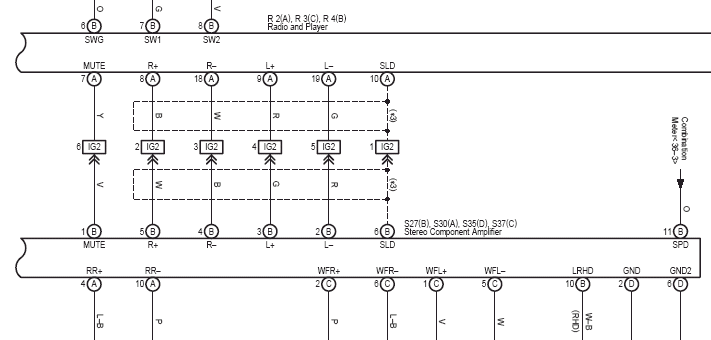

    Ниже приведены блок схемы усилителей для Toyta Lexus
    Пины подключения к аудио входам "Базового" усилителя.
    Разъем усилителя пины (5,4) это вход правого канала усилителя.
    Разъем усилителя пины (3,2) это вход левого канала усилителя.
    Разъем усилителя пин (6) это экранирующая оплетка.
    На цвета проводов лучше не ориентироваться, так как в разных моделях Toyota Lexus цвета могут изменяться.
    Пины подключения к аудио ко входам усилителя "Mark Levinson"
    Разъем усилителя пины (11,23) это вход правого канала усилителя.
    Разъем усилителя пины (12,24) это вход левого канала усилителя.

    В штатном усилителе один вход на все устройства.
    Цитата Сообщение от ashu
    Мне тож не очень понятно... Если просто подмешивает, то будут два источника звучать одновременно - получится звуковая каша, а если тот же AZ-FM просто рвет сигнал от штатного источника, то как активировать усилок для звука с компа при выключенном штатном источника сигнала?
    В штатном усилителе всего 1 балансный стерео вход на 2 канала, для всех штатных устройств. Подключение к входам усилителя происходит коммутацией внутри самих выбираемых штатных устройств.
    AZ-FM адаптер почему так не правильно подключается?
    Да потому что он не ловит адреса устройств и незнает какое устройство к усилителю подключено вданный момент и для того чтобы небыло каши он тупо разрывает входы, пример у вас включено радио и вы без адаптера avc-lan подключаете внешний TV тюнер и у вас на входе окажуться 2 сигнала от штатного радио и от тв тюнера. Для того чтобы подключиться паралельно входам усилителя у нашего адаптера предусмотрен выход 14 на разьеме блока, этот выход управляет адаптером звука и разрывать провода не нужно.
    А вот как мне подключить PC к штатной магнитоле в Виано, где нет ни AUX,а ни аналогового входа чейнджера, ни усилителя ?
    Если есть звук то всегда есть возможность к нему подключится.

    По умолчанию Re: Адаптер подключения звука от CarPC к штатному усилителю на Toyota Lexus
    Адаптер подключает аудивыход от CarPC к штатному усилителю как MD.
    Если слушаешь радио и хочешь слышать что говорит навигация на CarPC,
    то в адаптере AVC-Lan для этого случая предназначен моно вход.
    Этим входом можно управлять программно с CarPC.
    Софт в разработке , в ближайшее время будут выложены исходники и протокол обмена адаптера с CarPC. И все желающие могут нам помочь в написании софта, вопрос в том что по какому признаку активировать этот вход. КАК определить что голос в навигации что-то говорит?
