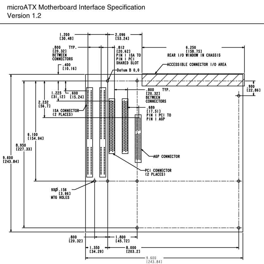

    Вопрос Расстояния крепления на Micro-ATX
    Не подскажите каковы расстояния между отверстиями креплениями матери к корпусу на стандарте micro-atx?
    В машине стоит вот такая платка http://www.nix.ru/autocatalog/mother.../55575_top.jpg думаю под нее сделать новый корпус, доставать уж очень пока не хочется корпус с ней.
    Посмотрел в инете, у большинства плат вроде одинаковое расположение отверстий.

    у всех одинаковы........в пределах стандарта атх\матх\итх\флексатх

    ....узнать бы еще численное значение расстояний в мм..

    А поискать на formfactors.org не пробовали?

    СпасиБо!
    Вроде там был,но что-то проглядел
    С мамкой разобрались с M2-itx тоже все ясно.
