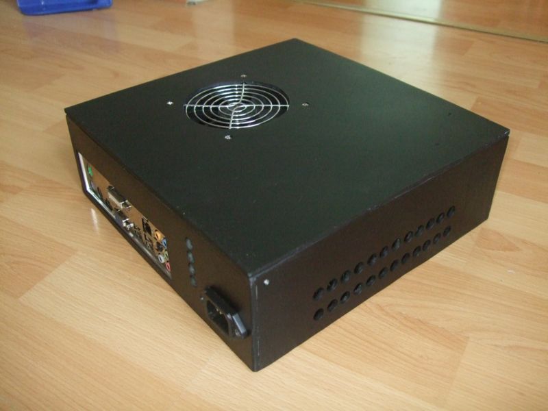

    Вот весенне-летнее обострение коснулось и меня :-)))))
    решил заменить ноут Acer Aspire ONE на комп помощьнее:
    CPU AMD Athlon 64 X2 EE 4400+ (ADO4400*) Socket-AM2
    M/B BIOstar TA690G AM2 rev.v5.2
    RAM DDR2 800MHz 1Gb
    HDD Toshiba 160Gb
    корпус склеил из "рекламного" пластика толщиной 3,5мм

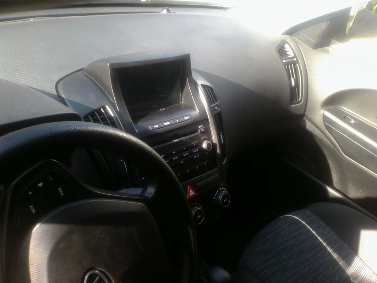

  6. #136
    22.11.2008
    149
    250
    По умолчанию Re: CarPC в КIA Cee'd SW
    вот переделаная панель монитора. добавил козырек, и вертикальные боковые стенки. за качество фото извеняюсь , фотографировал телефоном. Вечером выложу фотографии сделаные номальным фотиком.

  8. #138
    Пользователь Аватар для organizm
    04.12.2008
    72
    235
    Хорошо Re: CarPC в КIA Cee'd SW
    Здорово получилось!!!

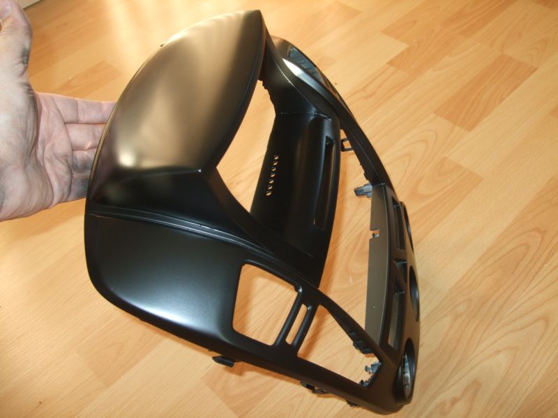

  9. #139
    22.11.2008
    149
    250
    вот фотки отбновленного компа и рамки моника.

  10. #140
    Пользователь Аватар для diman_neo
    07.05.2009
    76
    263
    Гудовая рамочка. Отлично получилась.
