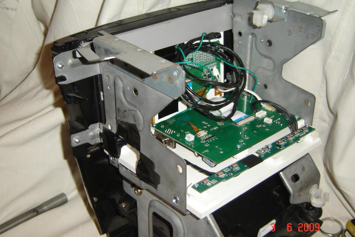

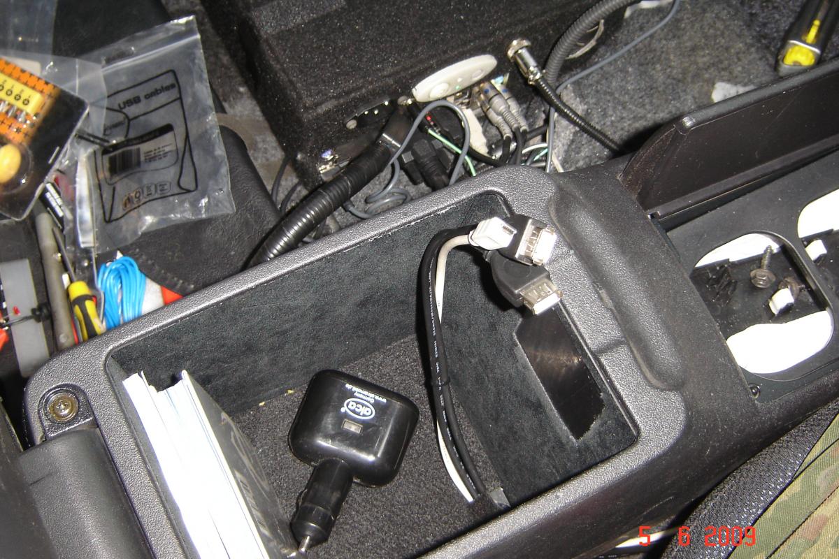

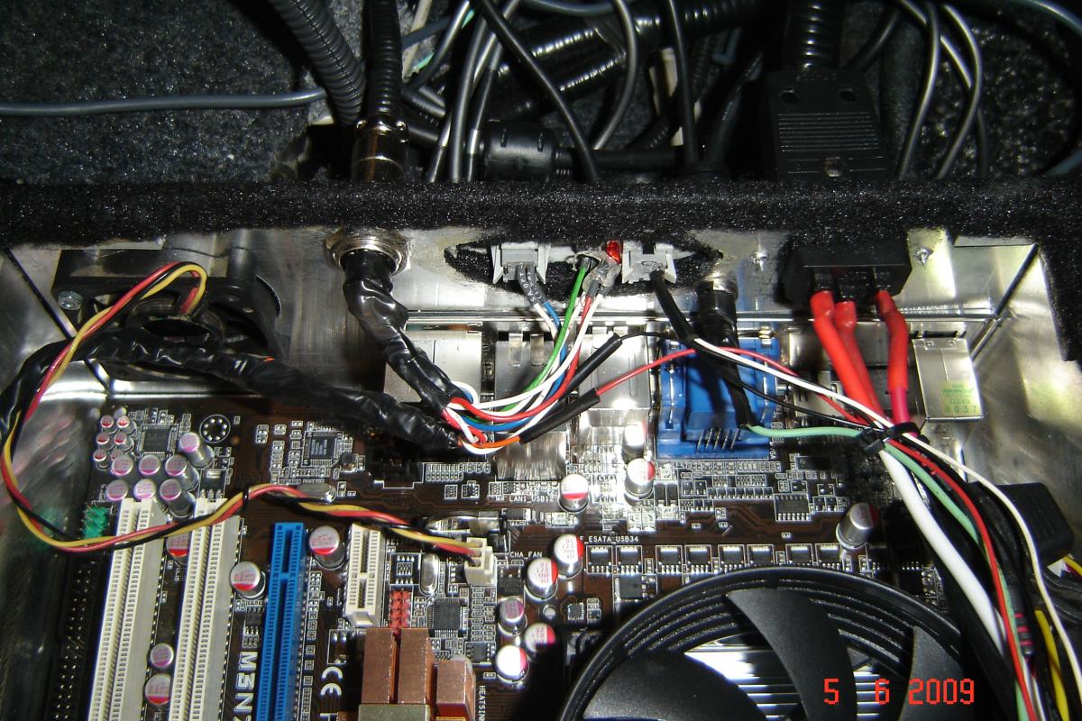

    Прорыв!!!!

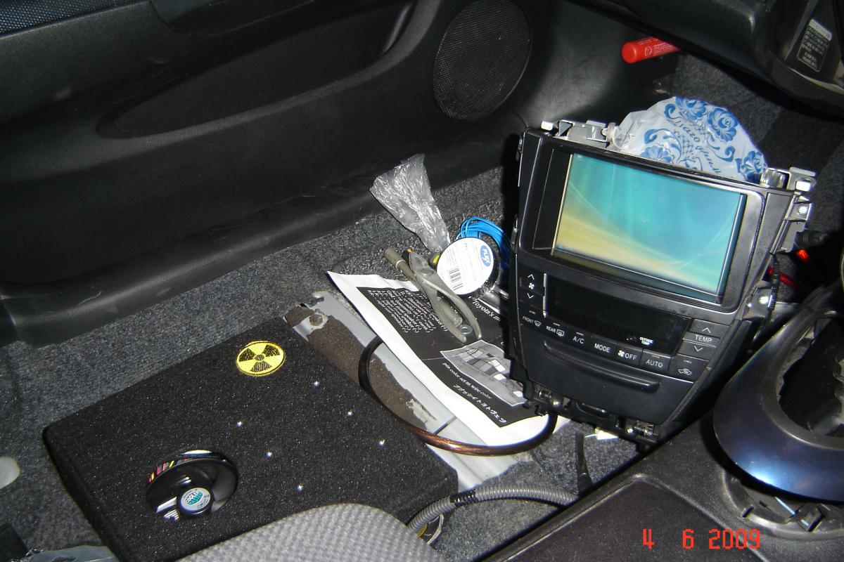

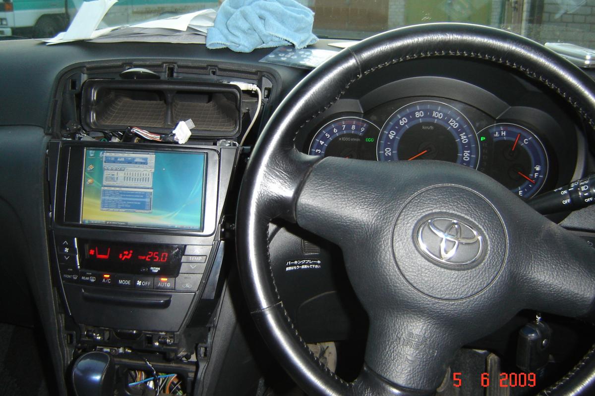

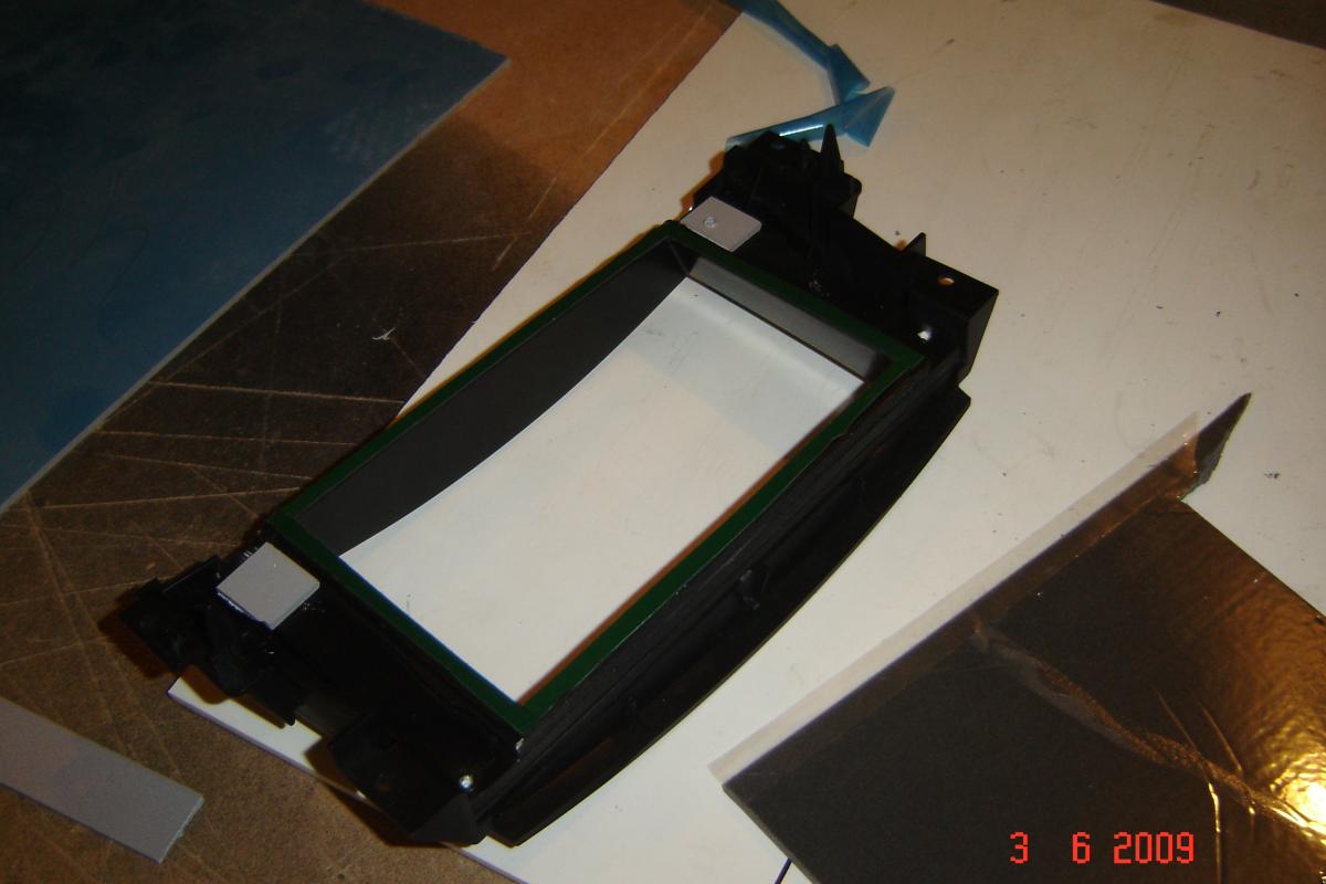

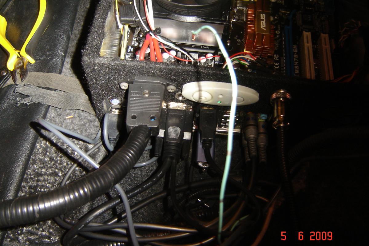

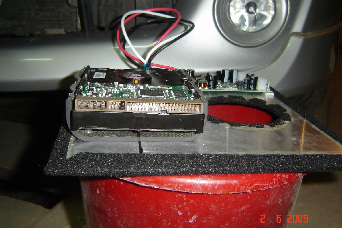

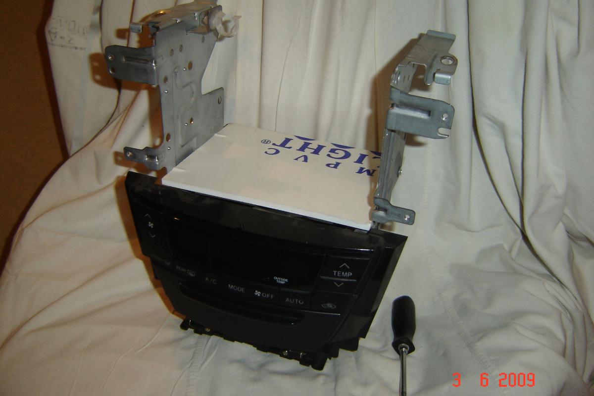

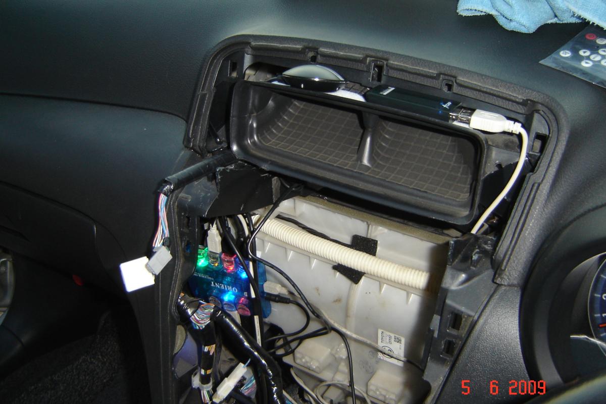

    После изготовления корпуса обтянул его карпетом черного цвета, чтобы совсем не привлекал внимания под сидением.

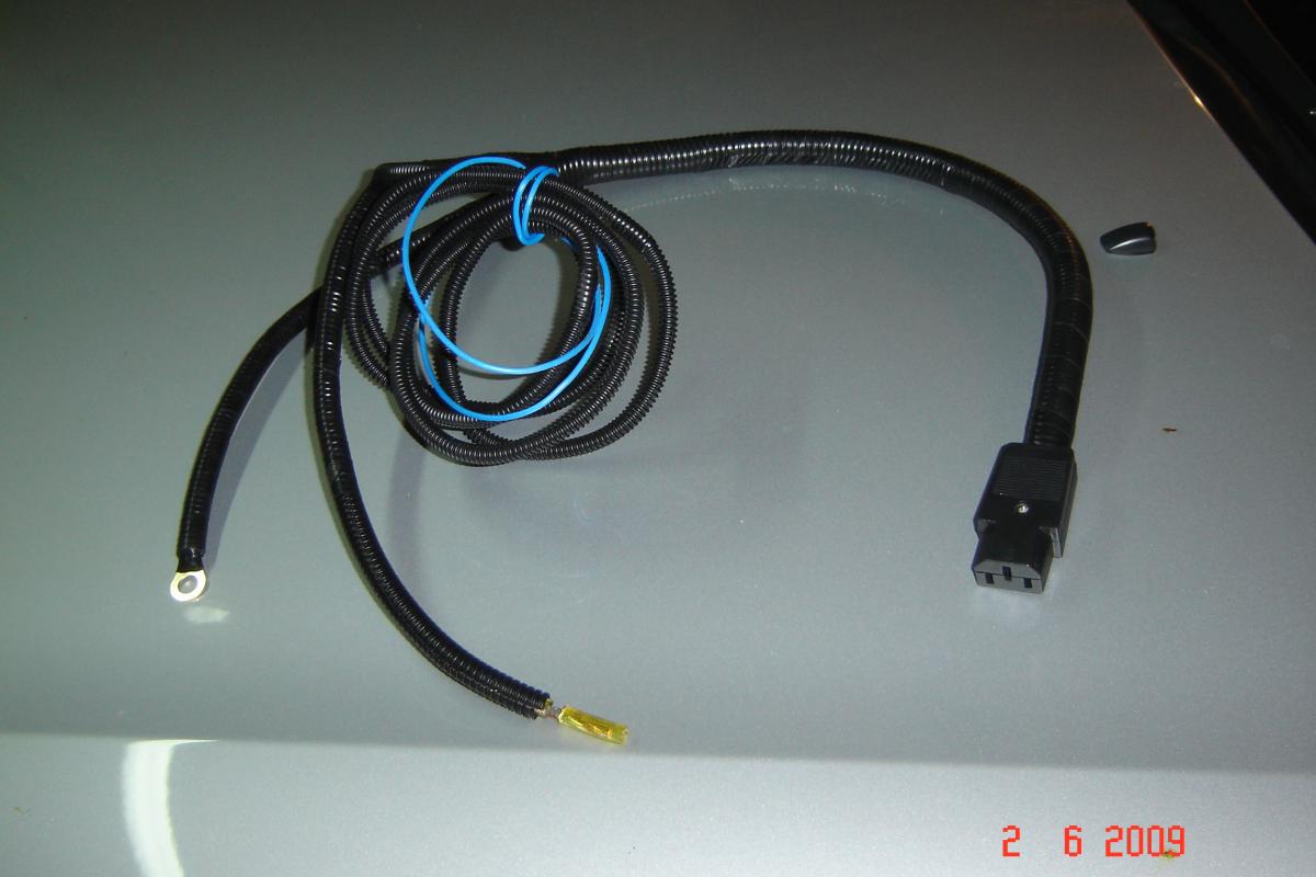

    Изготовил красивый провод питания (правда толстоват и туговат получился). Поставил трех позиционный переключатель на АСС. 1 положение от ключа, 2 от постоянного плюса, 0 нет питания вообще.

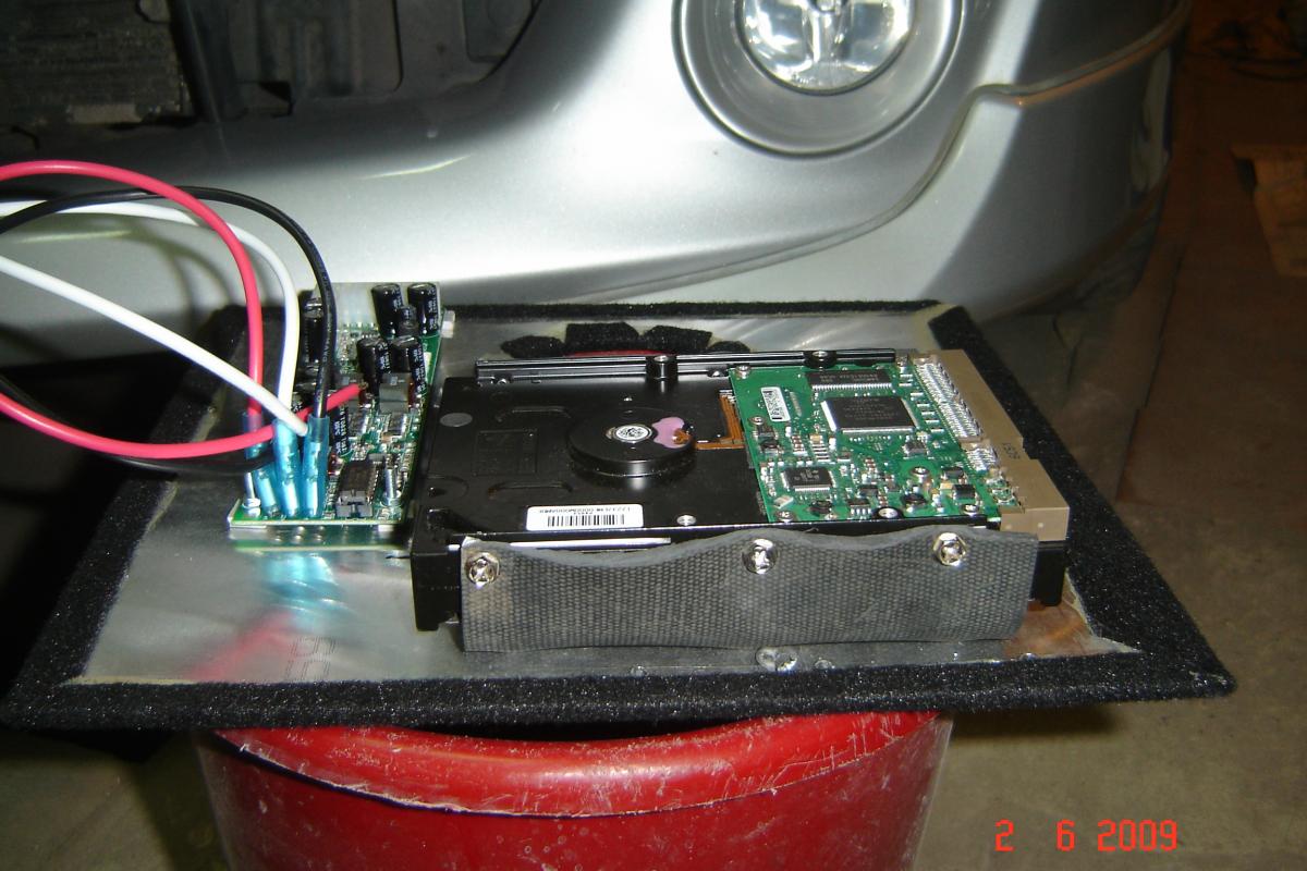

    После совета друга Открутил винт от крышки корпуса и подвесил его на куске резины 3 мм. Работает как амортизатор, достаточно жестко и в тоже время гасит резкие удары.

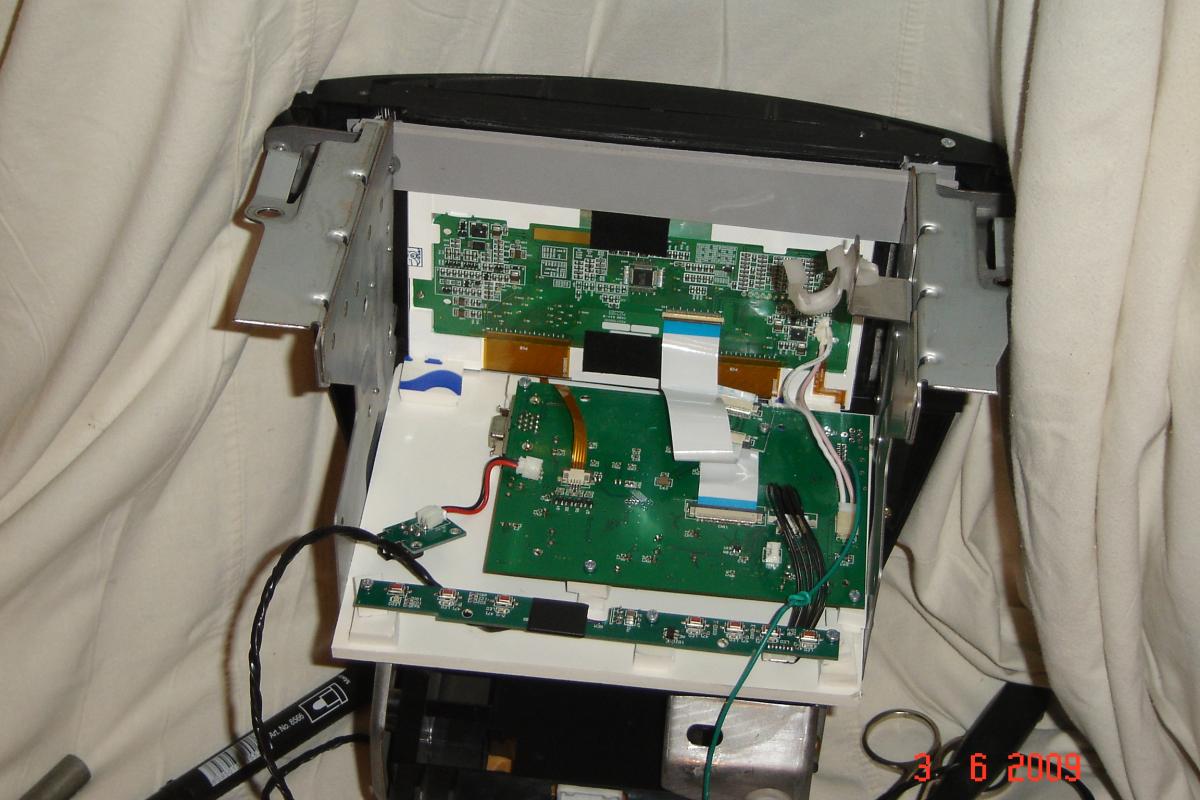

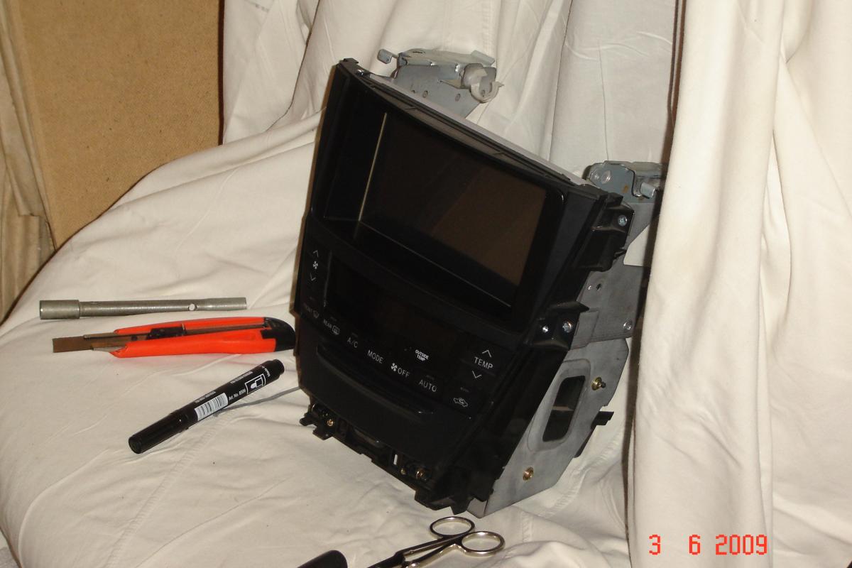

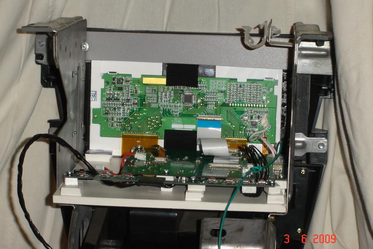

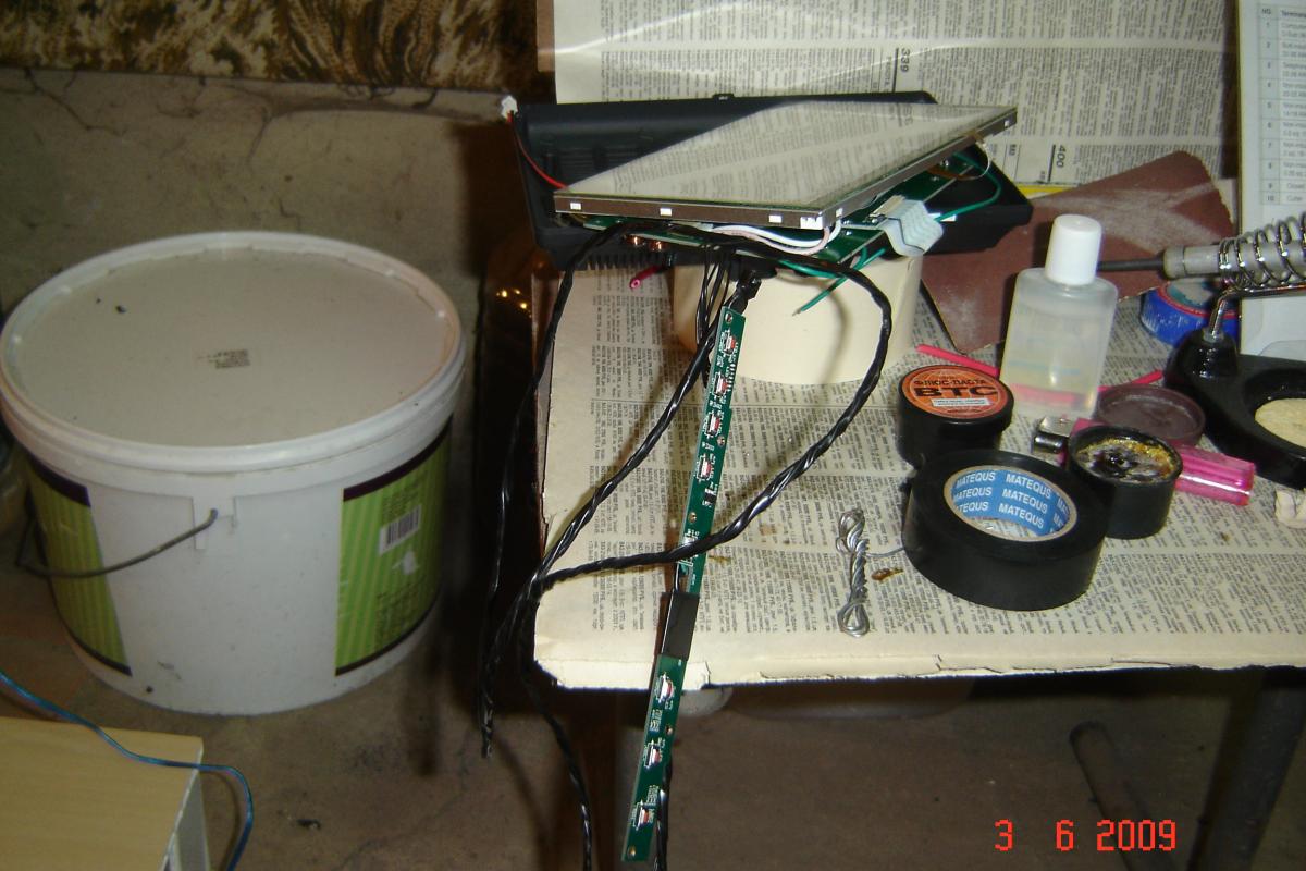

    Набрался смелости и вытащил все потроха из монитора. Не люблю лазить в такие штуки, где есть всякие шлейфы, микросхемы и прочие хрупкие детали. Выпаял ИК приемник и нарастил проводом примерно 50-60 см. Куда его прилепить, пока не придумал, просто вывел между деталями торпеды. Долго не мог придумать как закрепить матрицу на рамке. Трудно было отцентровать и закрепить ее одному. Соскальзывала, зараза! Решил наклеить черный автомобильный двухсторонний скотч и О ЧУДО!!! Встала матрица как родная. Для крепления верхней части матрицы, вырезал из пластика полоску 40х160 и наклеил на нее ограничители положения и прикрутил к рамке. Верх закрепил. Низ оперся на полочку (тоже из пластика) которую прикрутил к самой железяке корпуса климата и магнитолы. На полочку по месту приклеил пятки (все из того же пластика) которые не дают матрице при нажатии на нее провалиться внутрь. Закрепил на полке кишки. Пришлось вырезать отверстие под разъем монитора, т.к. воткнуть его не получилось. Мало места по ширине.

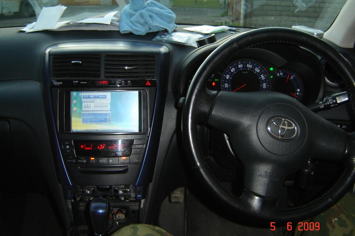

    Да, еще прикол. С рамкой под монитор мучился-мучился, а она теперь под этого лилипута в продаже появилась на кармониторе через неделю после моей сборки. Обидно. Утешает, то, что такой рамочки нет ни у кого!!! Хэнд мэйд. Все сначала не вкуривают, что ручная работа, спрашивают где купил.

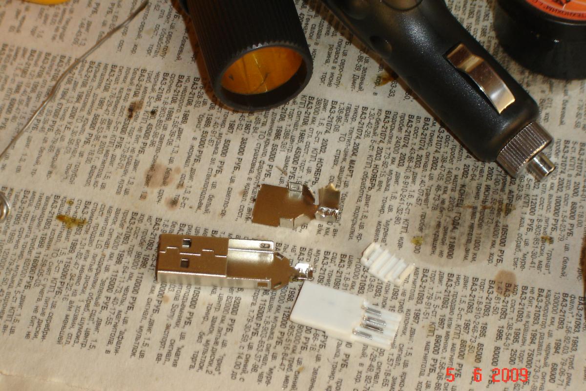

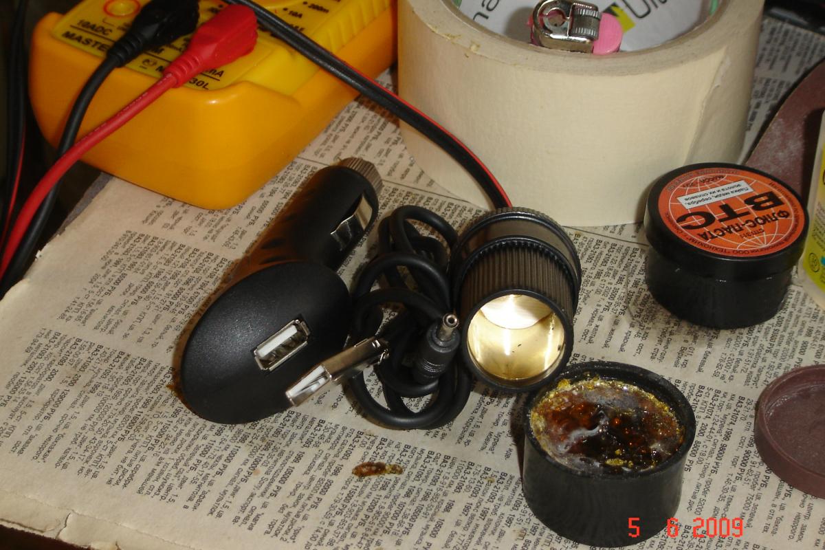

    Питание хаба решил сделать из прикуривателя USB (был куплен давно). Купил маму прикуривателя, разборную вилку USB. Отрезал провод от родного блока питания и спаял шнурок. Впоследствии выяснилось, что этот прикуриватель совсем не 1А, как на нем написано, потому что при включенных в него GPS, мышки и Wi Fi, когда включаешь тюнер все обрубается. Придется заказывать DC\DC преобразователь на 5 вольт.
    Два усилка отказывали запускаться от ремоута БП. Четырехканальник включается, а моноканал никак. Пытался реле поставить и забил. Сделал от ремоута 4х канальник, а саб от АСС.
    Вроде собрал все, подключил. Как бы работает, только есть куча всяких проблемок:
    1. Почему то не всегда запускается от АСС.
    2. Не уходит в спячку (не выключается) при пропадании питания АСС никогда. Приходиться самому выключать.
    3. При подключении камеры картинка уезжает вниз, то встает на место, то начинает искажать цвета (которых, кстати, нет, т. к. черно-белая). Вместо черного, то зеленый, то красный, то еще какая-то шняга. Испугался я, думал помер мой лиллипутик, отсоединил все разъемы от камеры, не, живой! И почему-то показывал камеру и по AV1 и AV2 при подаче +12 на проводок.
    4. Есть наводки по звуку и по видео пока винда не загрузиться. При винде все четко. Так и должно быть?
    5. Реал тек в винде задние колонки делает только как сораунд и в них играет только высокие частоты и с эхом. Пытался настроить, балалайка!!! Если в песне много высоких частот, вообще нереально слушать, хотя все фильтры отключены. Отключил задние динамики вообще. Похоже надо покупать нормальную музыкальную звуковуху и не парить себе мозг.
    Езжу третью неделю с компом, потихонечку заливаю и отстраиваю софт. Наслаждаюсь и пока не жалею потраченного времени и денег, хотя жена очень дулась когда я до 2 часов ночи в гараже зависал. Блин, такой азарт появляется, когда что-то делаешь и хочется все сделать по-человечески, аккуратно, для себя, и время пролетает незаметно….

    Выкладываю фотки.

    У тебя от БП подключен провод на мать в разьемам Power ON ?
    Кнопка вкл/выкл компа должна быть подключенна через БП.То есть кнопку на БП а с него проводом к матери на разьем Power ON
    То что наводки идут по звуку и видео до загрузки винды это ничего страшного самое главное что бы когда она загрузилась все пропадало.
    А так проверь первым делом всю проводку силовую для компа и моника.
    Попробуй сделай им единую точку заземления,заземли корпус.
    А самый простой способ это купить шумоподавитель с гальванической развязкой земли,он тебе устранит шумы по звуку но срежет частоты в звуке.
    По поводу звука попробуй новые дрова от реалтека поставь я только сегодня ставил эти дрова и все колонки пели на отлично.
    А лучше купи внешнюю звуковую запитай ее специальным питанием с развязкой земли и тогда ты убьеш аж 3х зайцев
