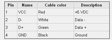

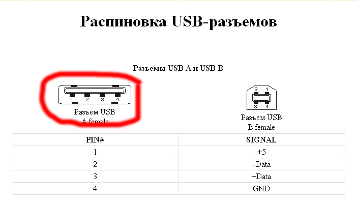

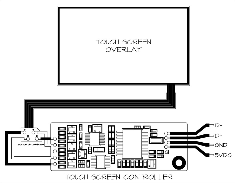

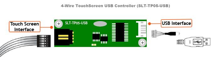

    Пока я ждал от вас ответа, руки то чешутся, нашел в нете вот такую распиновку тач контролера!
    Вот и сам ответил на свои вопросы!!!! (Интернет силищееееееее!!!)
