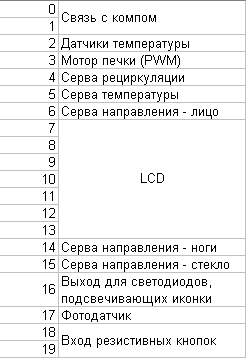

    Предполагаемая распиновка кардино - в графическом файле.
    Если для регулировки направление воздуха будет использована одна серва, а не три, значит можно сэкономить два вывода. Однако я считаю, что проект лучше сделать в общем виде, позволяя оба вида управления.
    Светодиодами подсветки иконок предполагается управлять при помощи 74hc393. Это 4х битный счетчик с параллельным выходом, позволяющий вешать на выводы светодиоды (с резисторами, есесно). Светодиодов надо 3 на направления воздуха +1 рециркуляция.
