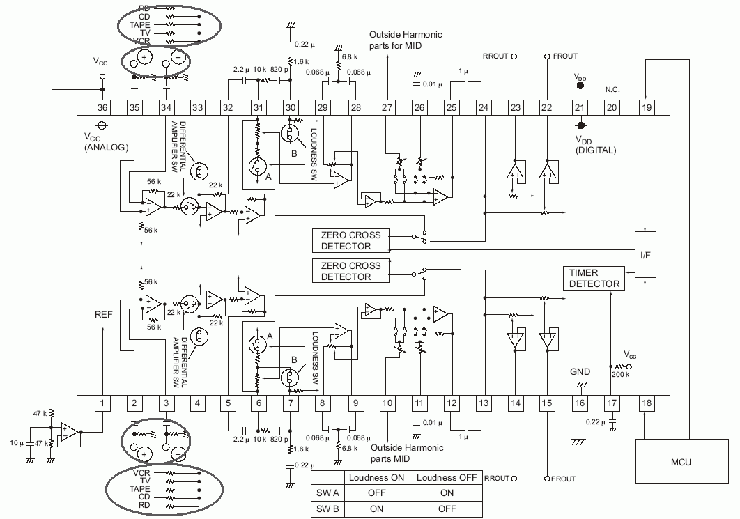

    По умолчанию Re: AUX из башки toyota corolla 2003 jp
    Пометил линейные и балансные входы
    Балансные они же дифференциальные имею (+)(-) входы на один канал
