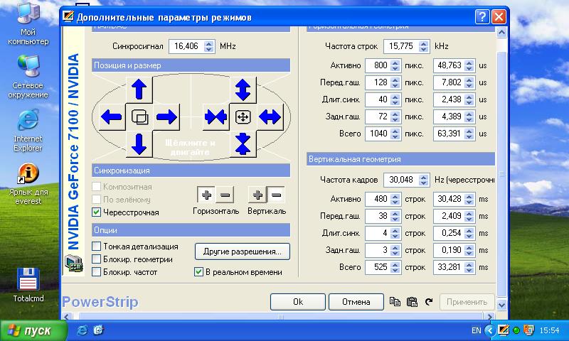

    Опять точно частоту поставить не смогли. Поставили 17187Мгц.
    Картинки на штатном мониторе нету.
    Уважаемый Chip, Вы выкладываете скриншоты смоделировав работу головы на стенде ? У Вас на этих настройках картинка стабильная?
    Если да, то распишите методику подбора настроек PowerStripa, ибо если двигать частоту дивгаются все значения (задержки и т.п.), если фиксировать частоты и двигать задержки, плывет частота кадров.
    Во всем этом есть методика и нам простым юзерам достаточно сложно самим вычислить необходимую конфигурацию настроек, не зная методики.
    P.S. Вы видео смотрели?
    Последний раз редактировалось oktb; 28.03.2010 в 20:11.

    По умолчанию Re: Меняем разрешение на штатном мониторе Toyota на 800х480
    Просто плавно меняйте частоту строк пока не поймаете стабильное изображение
    На видео максимально плавное изображение полученное нами. Крутили частоты от 7 до 40 Мгц (крутили плавно).
    Посмотрите видео ролик и инастройки PowerStripa, последная фотография из моего первого поста.

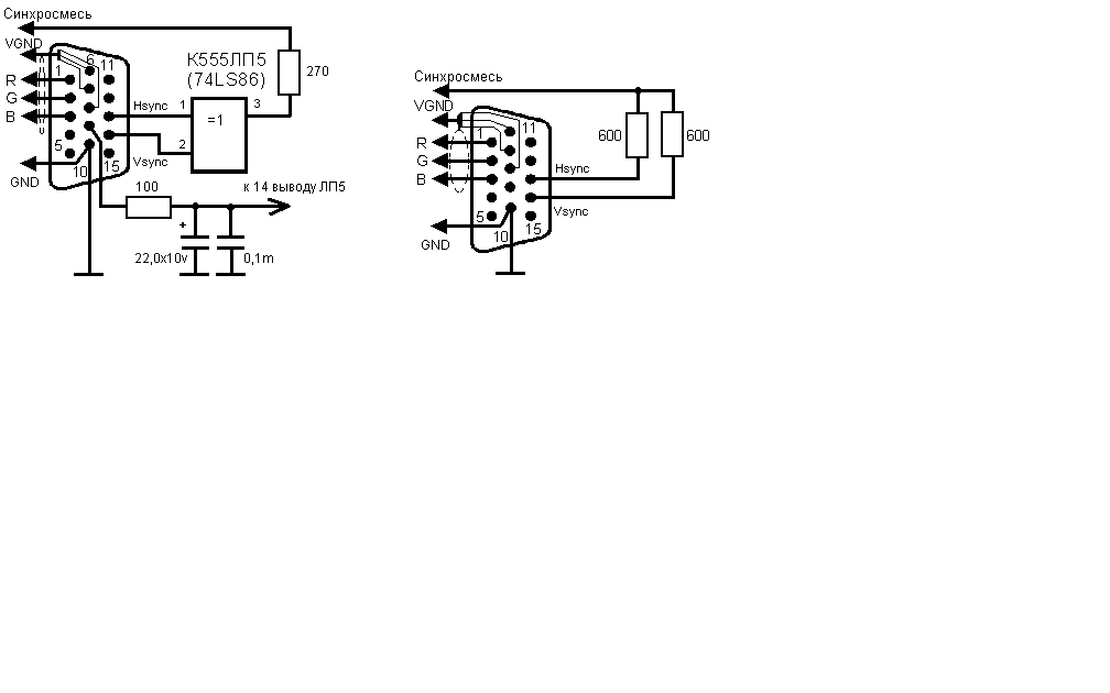

    Судя по видео у вас нет синхры.
    Питание ЛП5 откуда взяли и на какие выводы микросхемы подключили?

    C 9 ноги VGA подключили через резистор к ноге 14-й микросхемы, и паралельно с 10-й через конденсаторы к той же ноге 14-й. Так же с 13 и 14-го разьёма VGA подключили к ЛП5 и на выход через резистор

    А прибором измеряли? напряжение питания есть на микросхеме?

    нет, не измеряли, но перед тем как паять эти контакты мы тестером прозвонили VGA кабель, от видео карты на материке провод идет.
    еще оплетку RED/Blue/Green скрутили между собой и припаяли как в Вашей Инструкции, а оплетку всего VGA кабеля не подключали никуда.
    Схему паяли эту.
    PS. вторые ножки конденсаторов припаяли в ноге 10 разъема VGA (GND к голове), но физически не соединяли ногу 10 разъема VGA с корпусом автомобиля.
