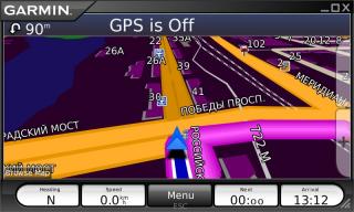

    С 4пда стянул скин с узкими полосками
