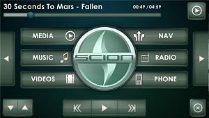

    По умолчанию Skin Aqua для Centrafuse 3.1
    Скачать скин Aqua для Centrafuse 3.1

    Еще графику дорабатывать надобно
    Я вот не могу понять с тэгами, что я нетак делаю - поменял в (xml.) все на (Centrafuse Century Gothic) - но теги без крякозябликов только во время проигрывания нормально отображаются, а в плейлисте все теже иероглифы
    помогите - что где пропустил, что тока не делал????!!!!
    вот вариант - менять в папке с темой (с заменой).

    Сделал несколько лого TOYOTA для скина Agua, Ложим в папку ( Agua/backgrounds ) и выбираем в настройках CF.
    позже посимпатичней заделаем.
