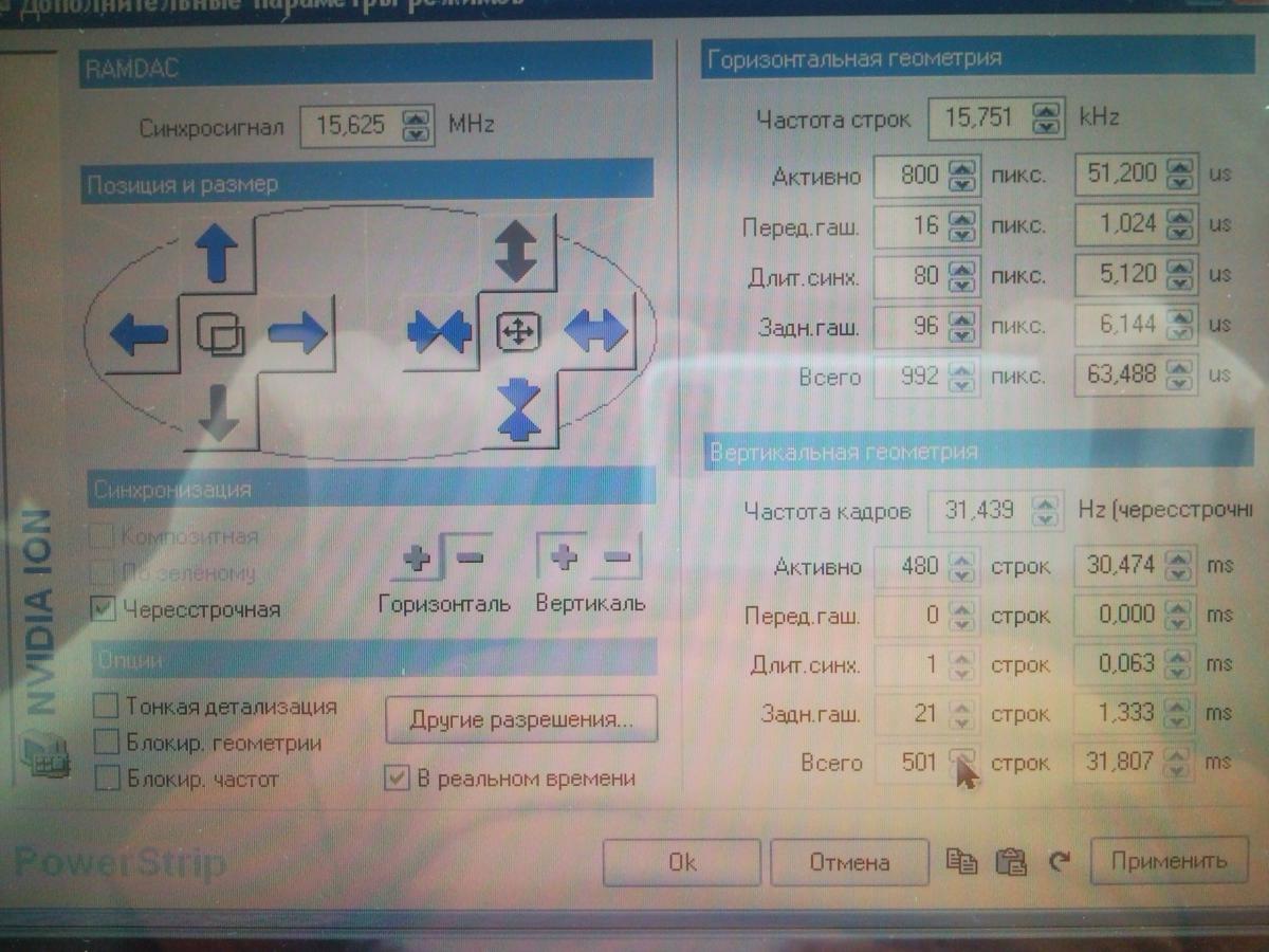

    По умолчанию Re: Меняем разрешение на штатном мониторе Toyota на 800х480
    НУ что запустил ион кто нибудь на тойоте, у меня пока вот такие настройки. При них получаю крайне не стабильную картинку
  8. #68
    А как ты хотел? Если у тебя 501 строка вместо 525 строк

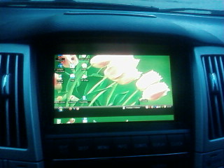

    Подключил к штатному монитору Lexus PC-(MSI GeForce 6100 + nForce 410), выставил утилитой PowerStrip изображение на мониторе. VGA кабель распоял без смесителей синхры. Изображение стабильное, качество нормальное. При выключении зажигания, пауза 10 секунд, включении зажигания - изображение меняется: картинка уходит или вверх или вниз(как на 2,3 фото, за качество прошу извенения). Подскажите пожалуйста, что я сделал не так. Как решить мою проблему. Комп пока подключен не к машине, а в 220V. Разрешение пробывал и 800*468 и 800*480, подцеплял ноутбук GF7400+NVIDIA® nForce™ SPP-100 + NVIDIA® nForce™ Go 430 (NVIDIA® C51D + NVIDIA® MCP51) таже история....
