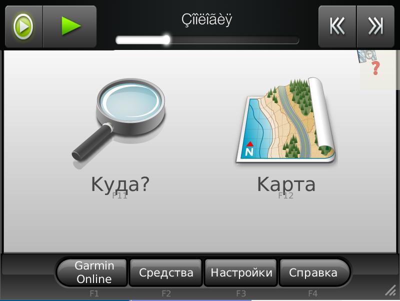

    Надо в Seting.xml изменить вот эти два параметра:
    <FULLSCREEN>
    <Y>100</Y>
    <HEIGHT>500</HEIGHT>
    </FULLSCREEN>
    Цифры даны для разрешения 800x600.

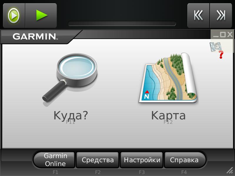

    Но мне нужно зарезать верх окна приложения.
    Т.е. приложение остается как бы отрисованно на полный экран всегда. Но в оконом режиме повер приложения рисуются кнопки центрифуги.
    Это для iGo от немецкого товарища (та что с голубенким скином от HP) Там верхняя полоса не особо функциональна

    Так, что ли должно быть?
    Если так, тогда правь еще вот эти параметры:
    <FULLSCREEN>
    <APPTOP>-50</APPTOP>
    <APPBOTTOM>50</APPBOTTOM>
    </FULLSCREEN>
    50 - это величина на которую смещается окно приложения.
