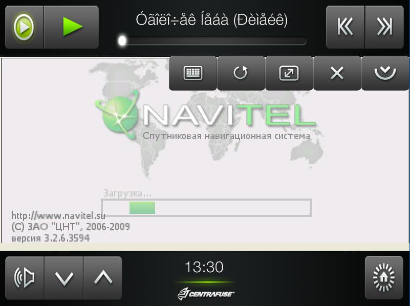

    А навител с возможностью на весь экран и не на весь толком не сделаешь т.к. размер окна задается жестко при запуске эмулятора (( я так понимаю...
    "доступна кнопка домой самой CF" почти в точку, аналогичная кнпока есть когда фулл скрин, сворачивает приложение
    Вот тут самая правая верхняя, а в простом окне с плеером ее нету( а надо)

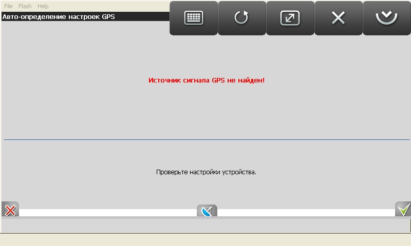

    По умолчанию Re: Напсал плагин для Сity guide
    Я про размер и не говорил.
    я лишь предложил сделать режим FULLLSCREEN не на все окно.
    для этого надо изменить:
    <FULLSCREEN>
    <X>0</X>
    <Y>110</Y>
    <WIDTH>800</WIDTH>
    <HEIGHT>380</HEIGHT>
    <APPTOP>-15</APPTOP>
    </FULLSCREEN>
