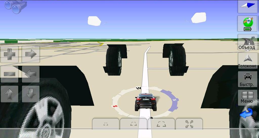

    вот только я попробовал себе вставить 3Д машинку,скопировал папку из прошлой сборки,изменил размер курсора и.... пришлось вернуть назад,ибо нзн как сделать норм)),а вышло вот что:

    Отключи bmp машинку и уменьшай размер курсора

    lvlasaki
    3dcarsizemin=800
    3dcarsizemax=1800
    3dcarsizemul=30000

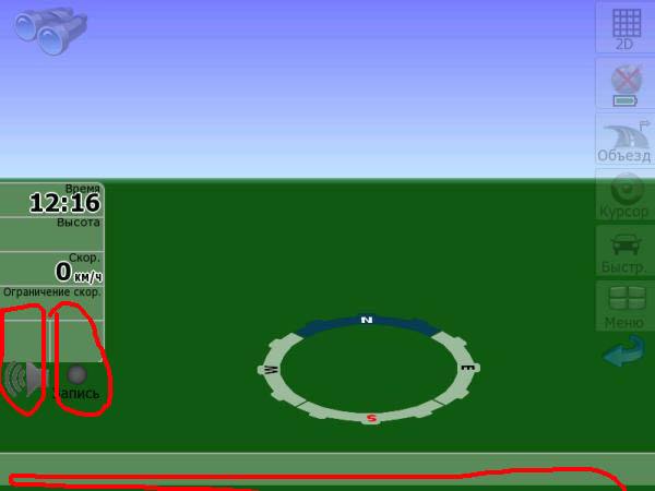

    А пока настраиваю под себя:
    1. У меня не отобрадается 3Д-машинка. Все сделал как в посте 140, но ее нет - это видно на картинке. Текстуру и машинку тоже закинул в соответствующие папки.
    2. На той же картинке видно, что изображения кнопок вкл/выкл звука и записи маршрута съехали. Так же чуть выше нижняя полоса для вывода названия улиц. Разрешение 800х600.

    1.UI_IGO8\common\day3dcolor.ini :
    [model]
    car="NissanPatrol.mdl"
    ;car_grey="NissanPatrol.mdl" ;без сигнала GPS
    убери кавычки
    2.Куда съехали?Я конечно менял,увеличивал,но вроде нормально
    Ага дошло,сейчас исправлю.

    По первому пункту все так и было, катаюсь с сборкой со скином 1.5, там все ОК. Буду еще искать причину.
    По второму: на картинке видно, что значки кнопок вул/выкл звука и записи маршрута съехали вниз с самих кнопок, а нижняя полоса немного вверх.
    1024*550 тоже подправил
