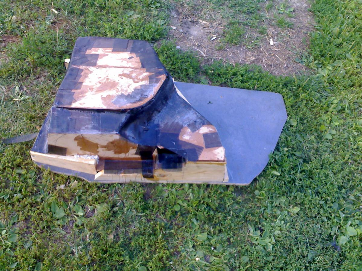

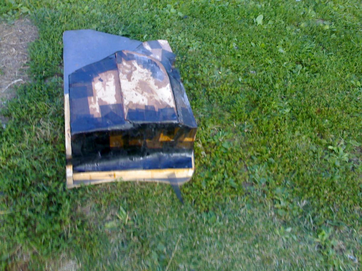

    вот и начал облиплять смолой со стеклом!, форма отлично выводится!!!
ID:	5277   Нажмите на изображение для увеличения.
ID:	5278   Нажмите на изображение для увеличения.

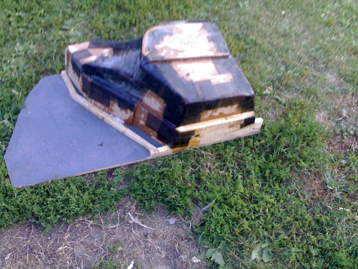

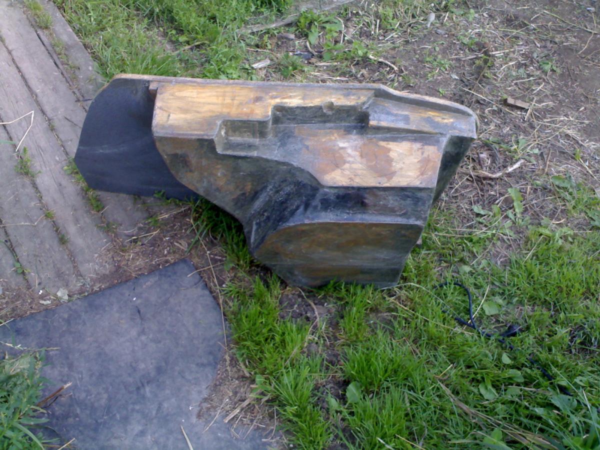

    ВОт почти готов корпусдля долнейшей отделки ,дальше думаю вибро изоляцию положить изнутри! и распорки поставить!

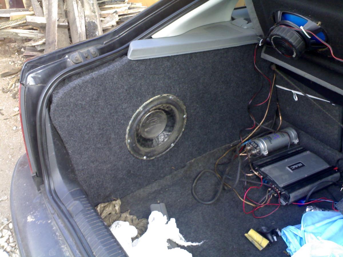

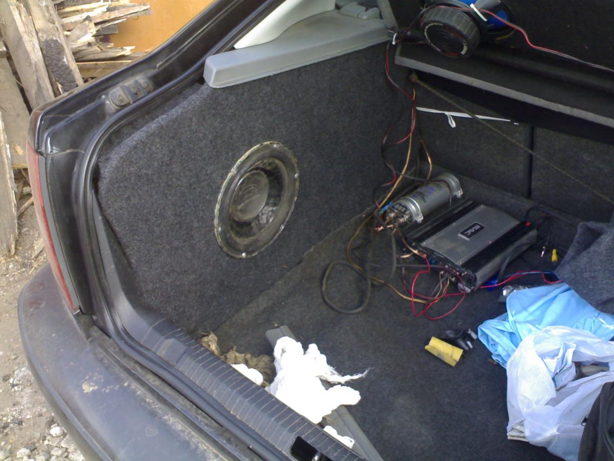

    Вот почти готова, сделал распорки ,промазал мастикой от виброи чуть ваты напихал, пока воткнул че было,всмысле голову!
    после прослушки понял что надо делать фазик-нет той глубины!
    Я знаю что надо голову подбирать под обьем и оформление и то что ЗЯ лудшепо качеству, но настроенный фазик дает подьем на сверх низах(смотря как настроить) и я хочу его получить! по качеству корпуса притензий нет вибрации меньше чем от прежнего ящика! и обьем забыл замерить но я думаю литров 35! Плюс надо доделать угол возле фары чтоб боло все вровень!
ID:	5338   Нажмите на изображение для увеличения.
