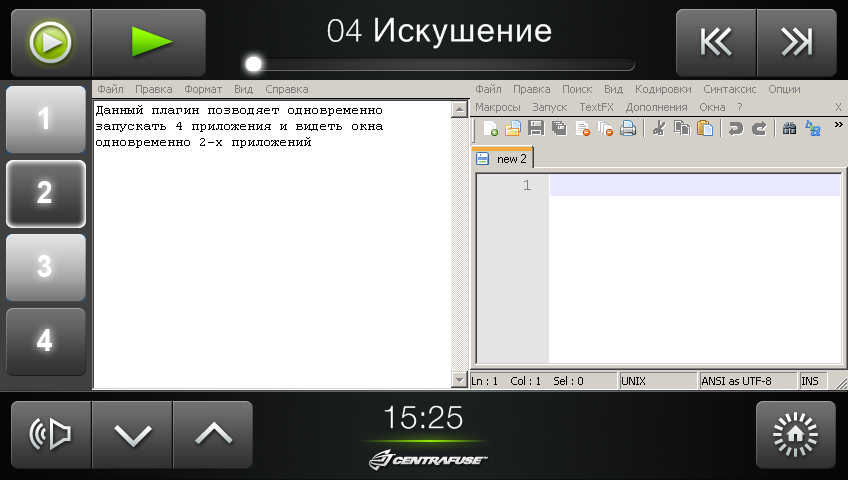

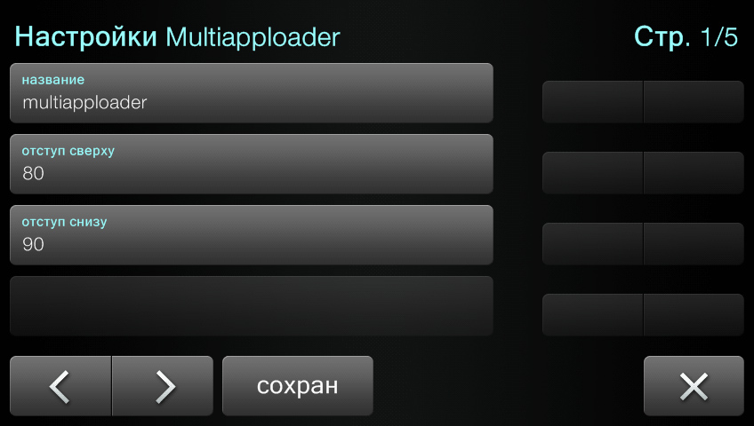

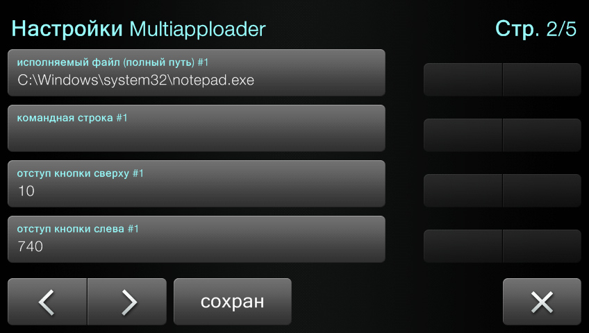

    Версия 1.0.0 RC1
    1. Плагин следит за состоянием процессов и если он закрывается, то соответствующее окно в плагине также закрывается (замечание Alex_E)
    2. Процесс можно закрыть, подержав 2с соответствующую кнопку (предложение Alex_E)
    3. Кнопку, сворачивающую приложение развернутое весь экран, теперь можно настраивать для каждого приложения индивидуально через стандартное меню настроек (предложение Alex_E)

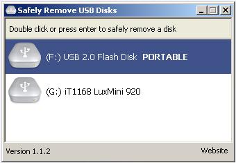

    2. Есть splashscreen?
    Нет. У нее не активна кнопка разворачивания на весь экран, но масштабировать свое окно разрешает. Программка маленькая, могу порекомендовать скачать - вдруг пригодится. Она извлекает флешки по двойному клику на экране. После того как у меня сдохла флешка на 64ГБ (потом пришлось перепрошить), я стал использовать "Безопасное извлечение" с помощью этой программки.
    В этом плагине нет нужды ее запускать, я просто экспериментировал на ней и на блокноте. Ее привел в пример, разве что, для общей совместимости... Центрифуга ее растягивает нормально.

    Насчет UsbEject он упакован UPX, я его распаковал но все равно форма нормально не интегрируется. Думаю что в нем одна форма сменяет другую.

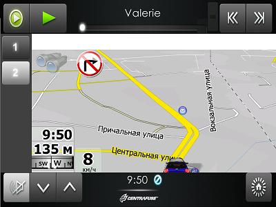

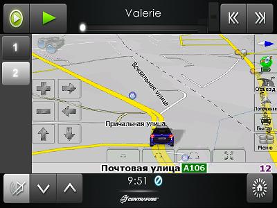

    Подправлю еще раз свое сообщение, добавлю несколько мелких, не критичных пожеланий:
    1. Может быть, долгим удержанием незапрограммированной кнопки (пустого места) отерывать диалог настройки этой кнопки? Аналогично программированию кнопок в Центрифуге.
    2. Если не сложно, хотя бы добавить возможность выбирать расположение приложений. Типа чекбокса в настройках: "В порядке запуска/В порядке расположения кнопок". А то я пока иконки на кнопки не поставил, каждый раз убираю приложение в фон, чтобы понять, под какой кнопкой оно находится.
    3. iGo8, новая, та что умеет растягиваться, открывается сначала с небольшим смещением куда-то вниз (когда второе приложение не запущено). Делаю на ней клик - разворачивается на полный экран, кликаю по кнопке - теперь вписывается правильно. Скрины приложил.
    4. Еще маленькое неудобство: если развернуть окно приложения кликом в том месте, где должна проявиться кнопка выхода из полного экрана, то, появившись в месте клика, она тут же срабатывает и сразу возвращает приложение обратно в размер окна.
    5. Кнопка выхода из полного экрана слишком чувствительна к перетаскиванию. Часто, в момент клика по ней на тачскрине, она чуть сдвигается и возникает ощущение что она не срабатывает. Может загрубить чувствительность на несколько пикселей?
