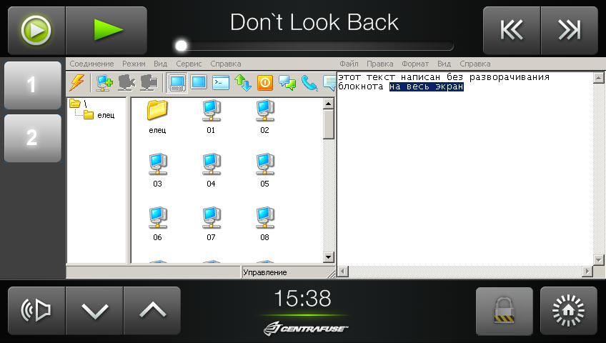

    выпущен релиз 1.0.3, подробности в шапке. Кнопку блокировки можно таскать и ставить в любое место, зона нечувствительности при перетаскивании 10px.
    Оказалось кнопка блокировки довольно хорошо становится соседом с кнопкой свернуть, см. скриншот.
    Прозрачность кнопки регулируется в config.xml в параметре <BTN_OPACITY>60</BTN_OPACITY>.

    Протестировал. Все отлично работает!
    Я только обратил внимание на перепутанность расширенных настроек с обычными, о чем замечал St@rz. Суть в том, что если в настройках Centrafuse удерживать "+" больше 10-ти сек., то открывается доступ к расширенным настройкам. В данном плагине, в расширенном режиме доступен только первый экран настроек, а в обычном режиме, наоборот, доступны все настройки. Но это никак не влияет на функциональность программы, и я бы предпочел иметь полный доступ к настройкам как раз в обычном режиме, как сейчас и есть.
