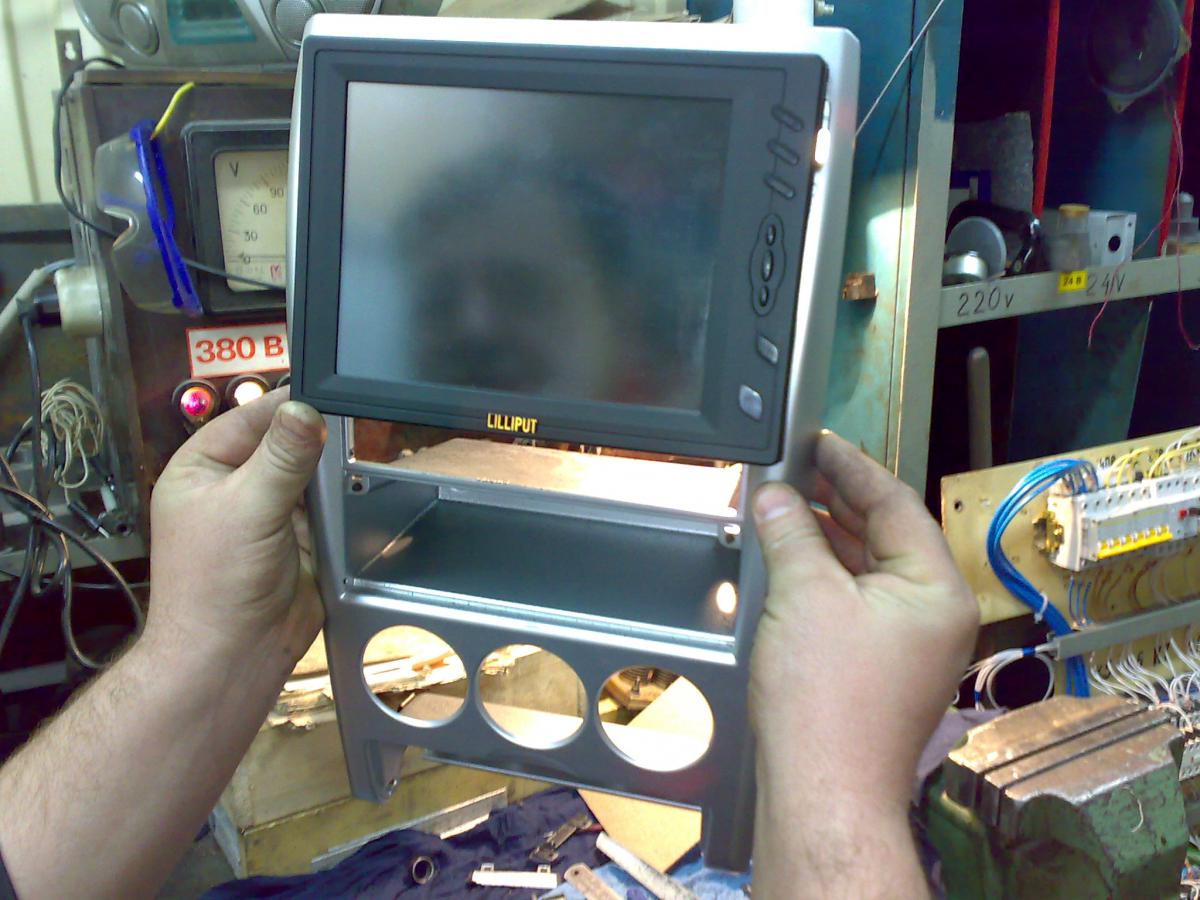

    Ну вот наконец добрался до компа , продолжаю свою работу.
    снял торпеду и монитор и занес все это на работу и начал резать , пилить ,

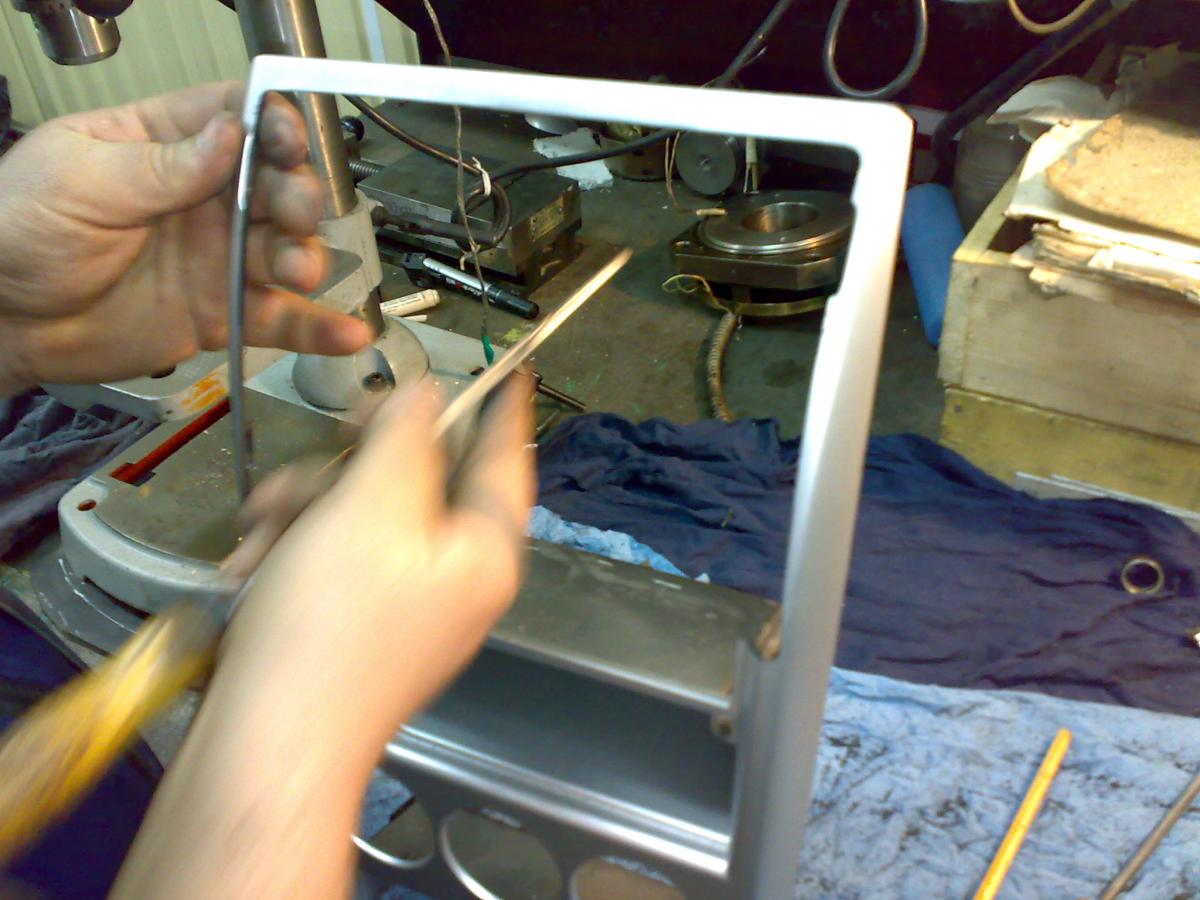

    По умолчанию Re: Приора carPC мой первый опыт

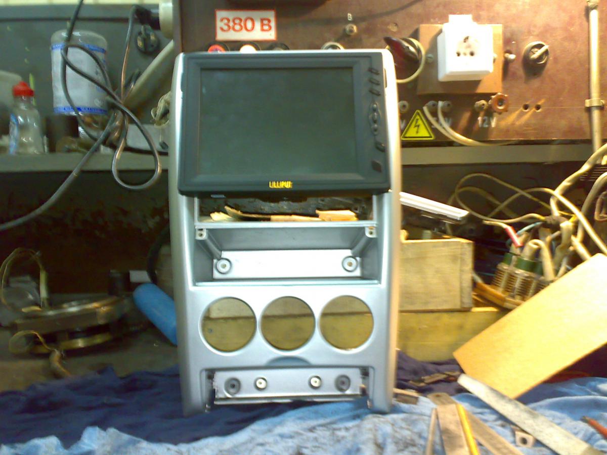

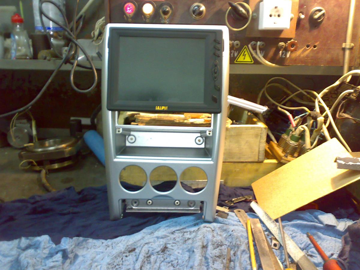

    теперь осталось обточить все это дела чтоб не промахнуться в размерах долго пришлось подгонять но старание не прошло даром результатом я даволен

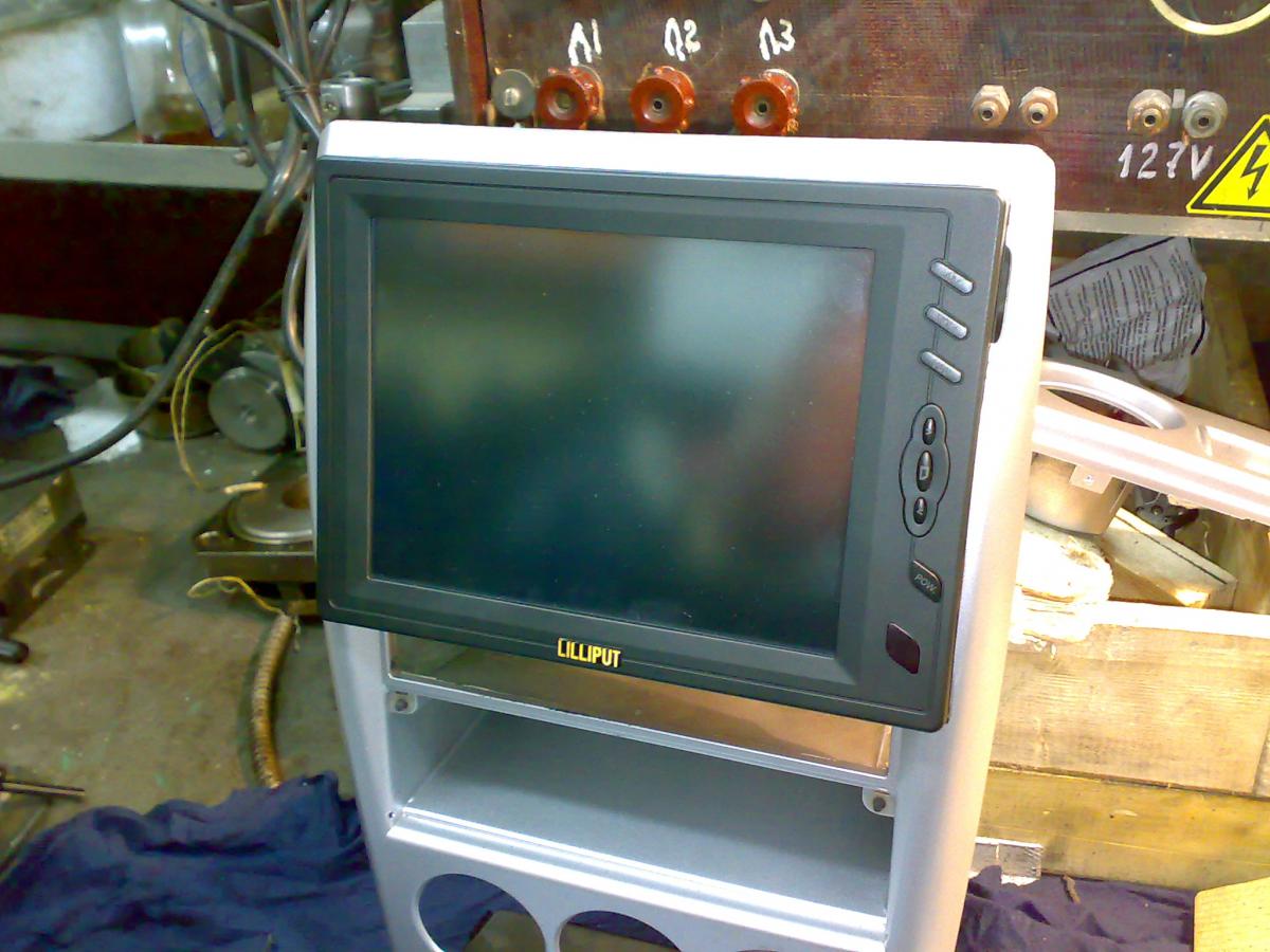

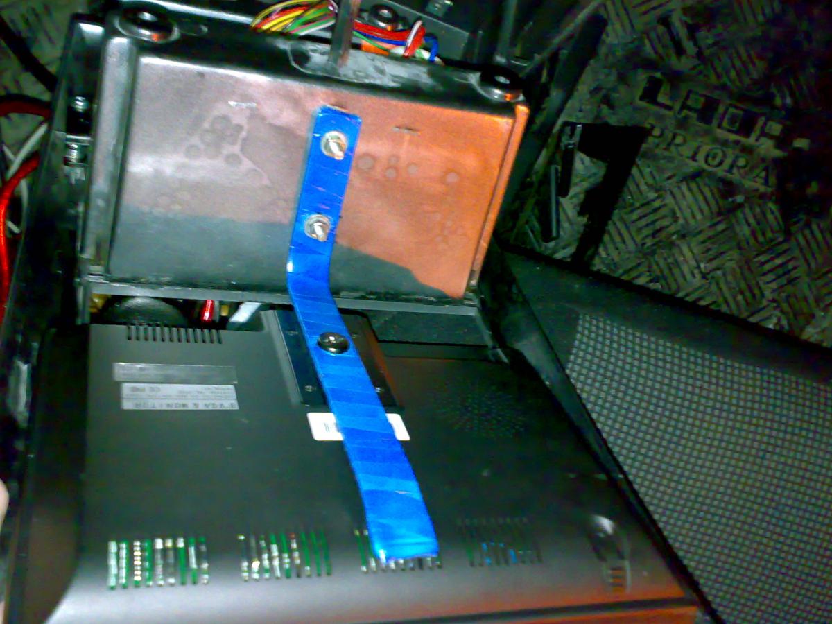

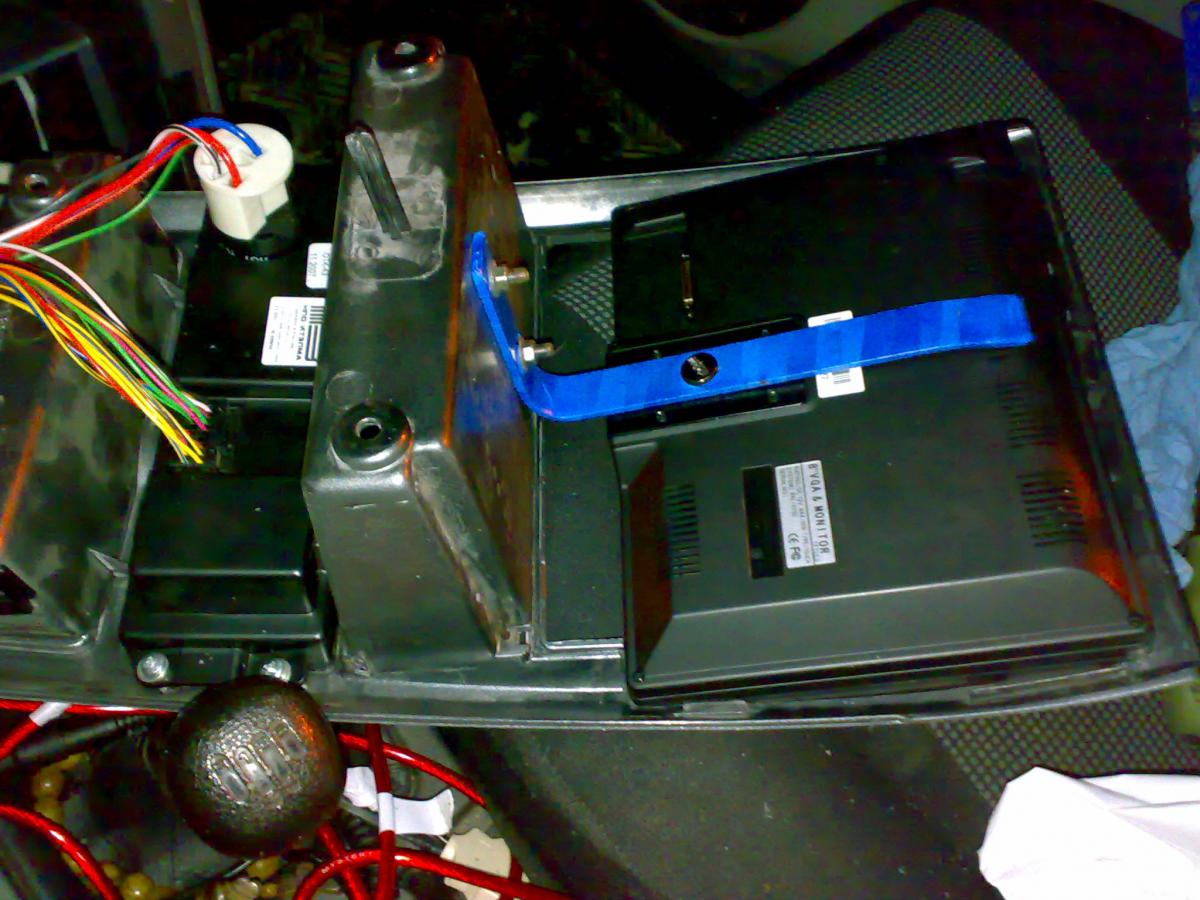

    закрепил монитор на железный уголок

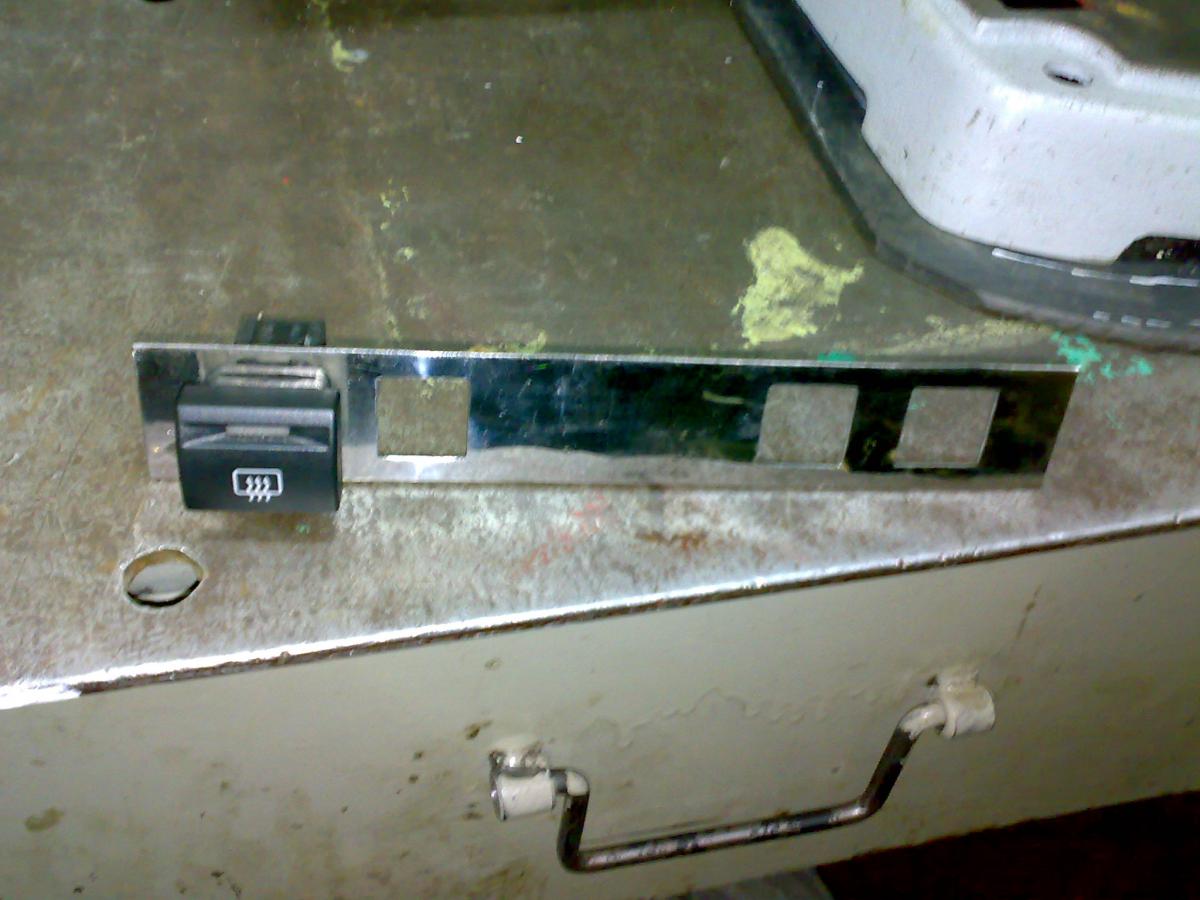

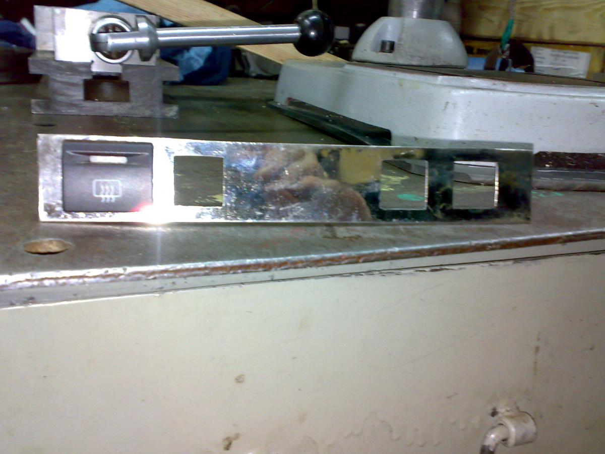

    теперь время заняться кнопками вырезал из нержавейки полоску и отверстия сделал так же как и на торпеде было

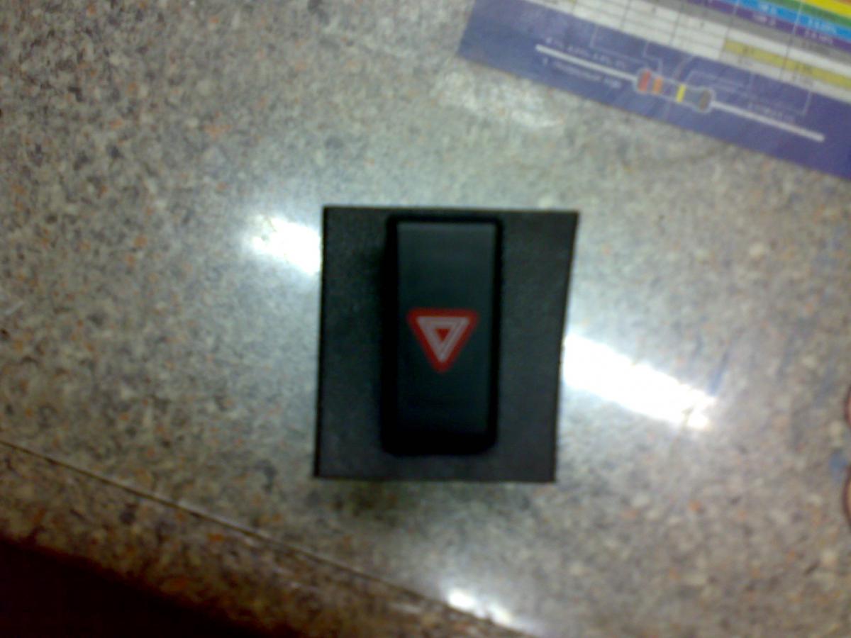

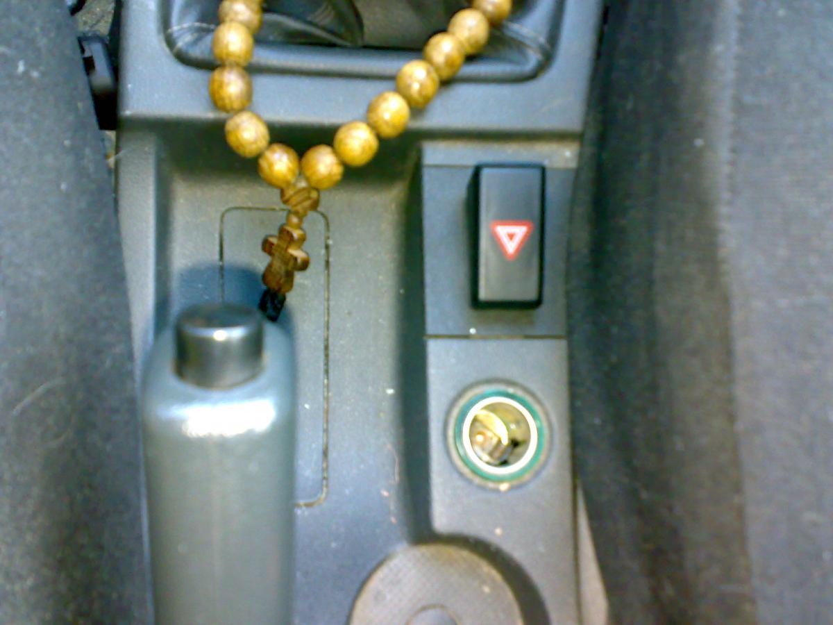

    кнопку аварийки решил переместить вниз около ручника

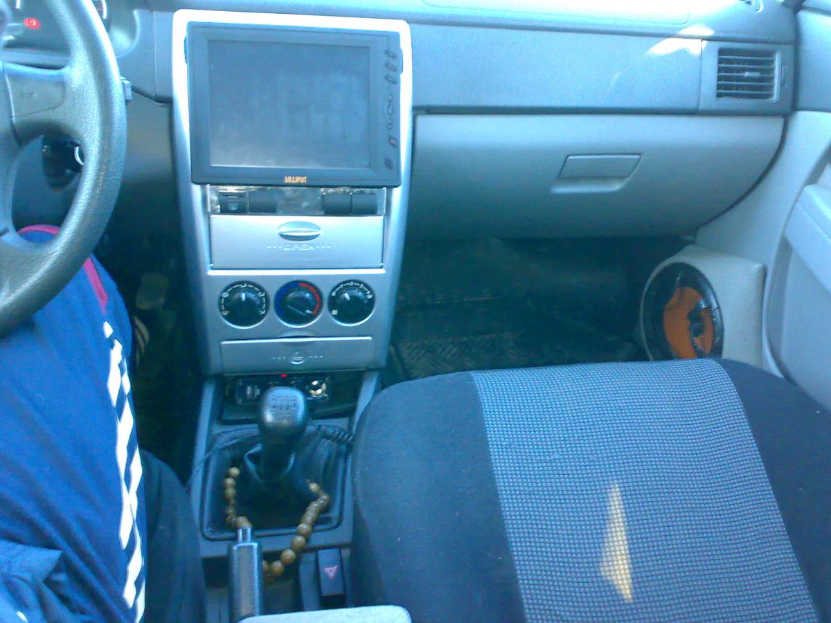

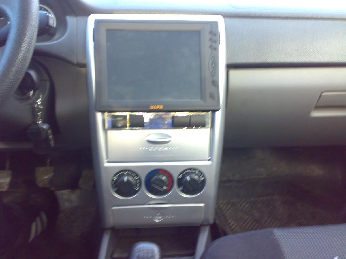

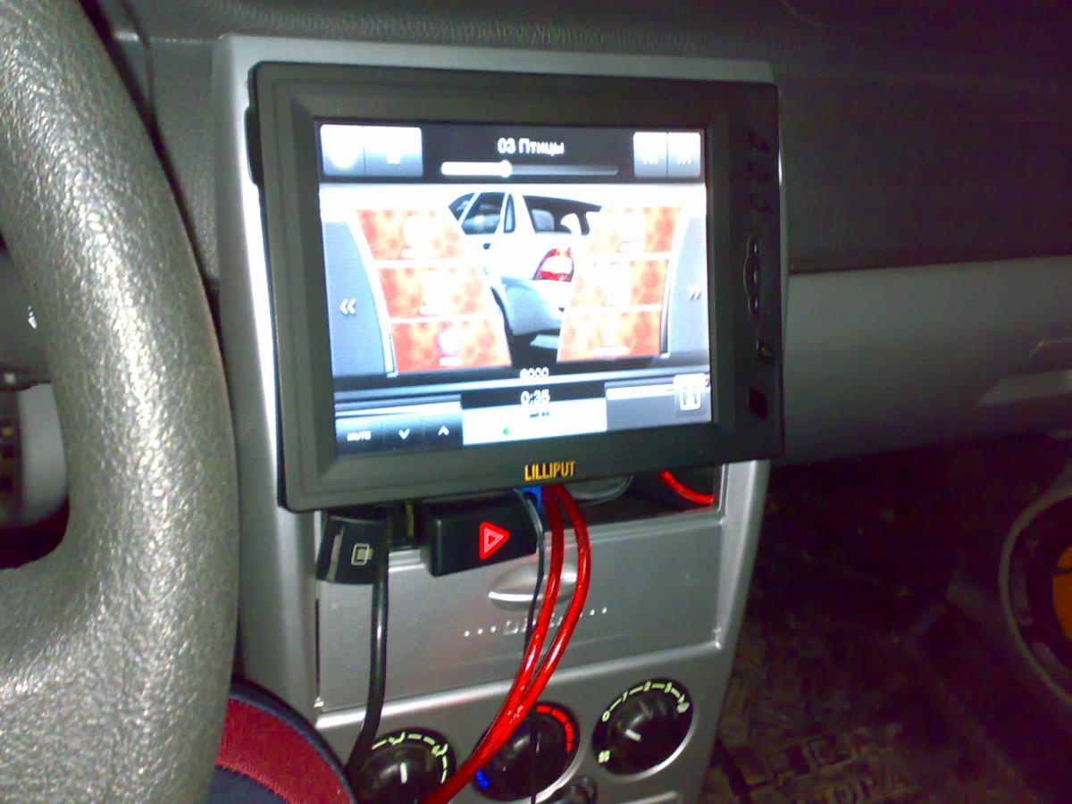

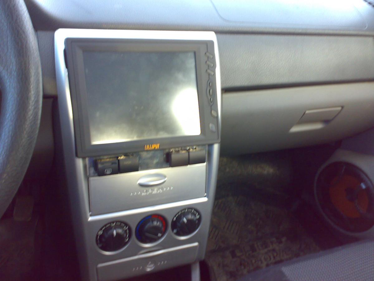

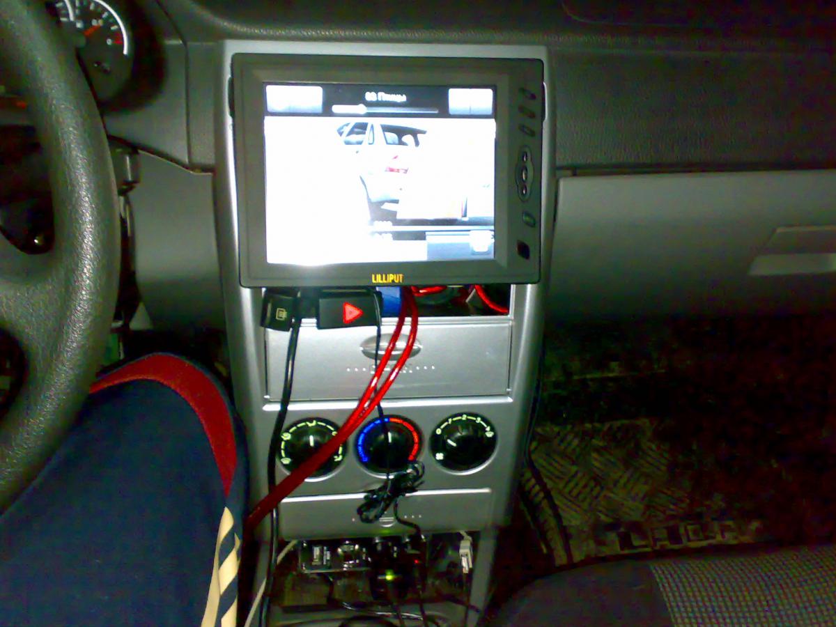

    ну и теперь вынашу на ваш суд что у меня получилось смотрим коментируем
ID:	10667   Нажмите на изображение для увеличения.
ID:	10668   Нажмите на изображение для увеличения.
ID:	10669   Нажмите на изображение для увеличения.

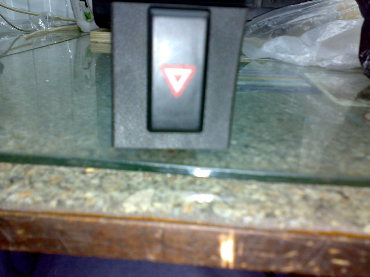

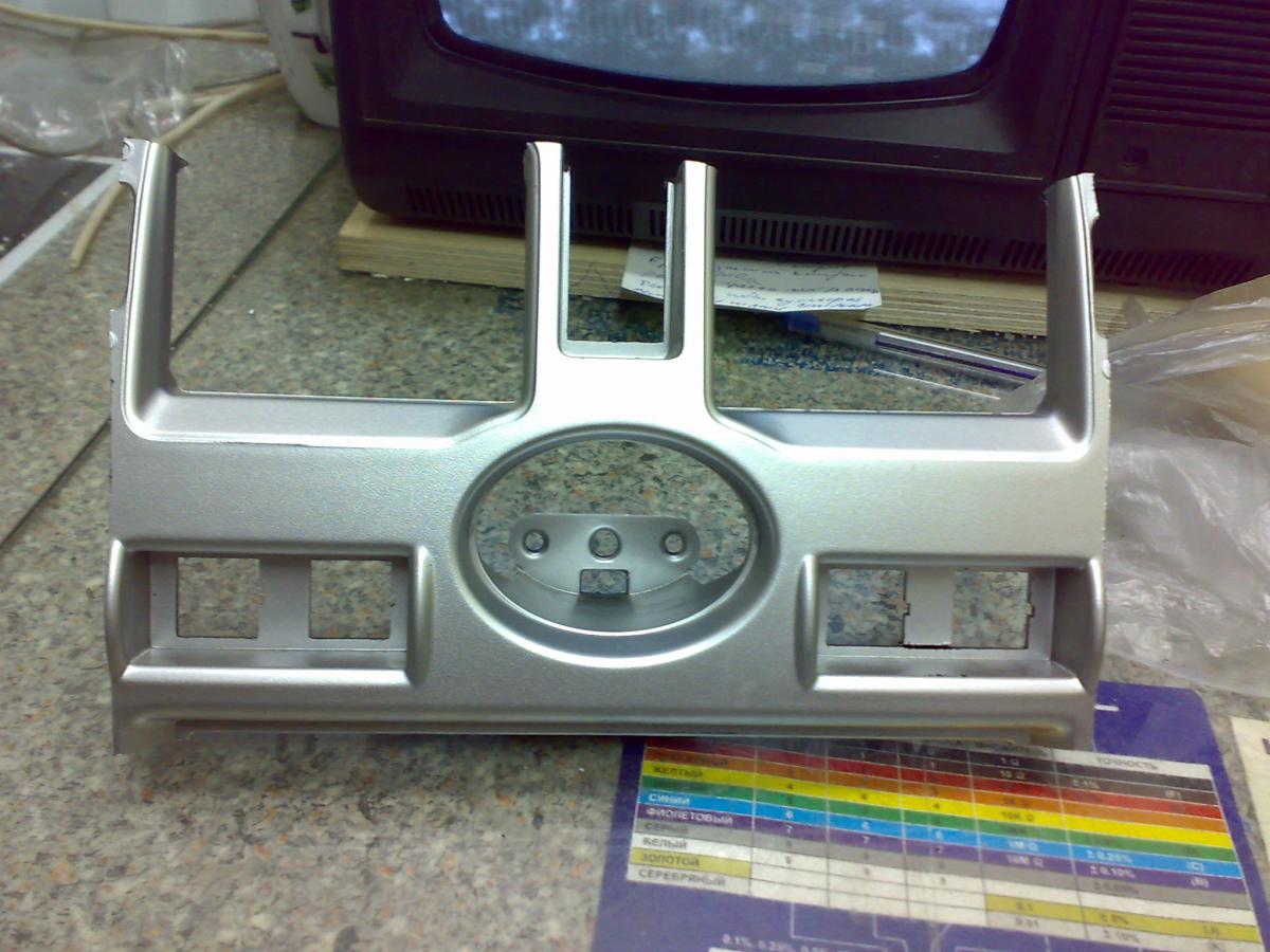

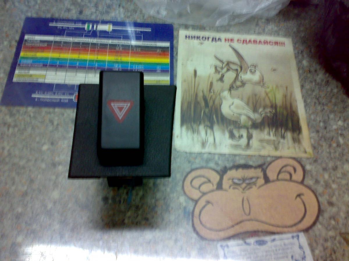

    Могу продать запчасть
    Лучше все это снять, рамку от лилипута приподнять чуть выше. Рамку и панель склеить вместе. Вырезать посадочные места под кнопки и поставить их ниже монитора. Все это срастить эпоксидкой или полиэфиркой, или еще чем нибудь. Вывести шпатлевкой и отдать мастеру на покраску.
