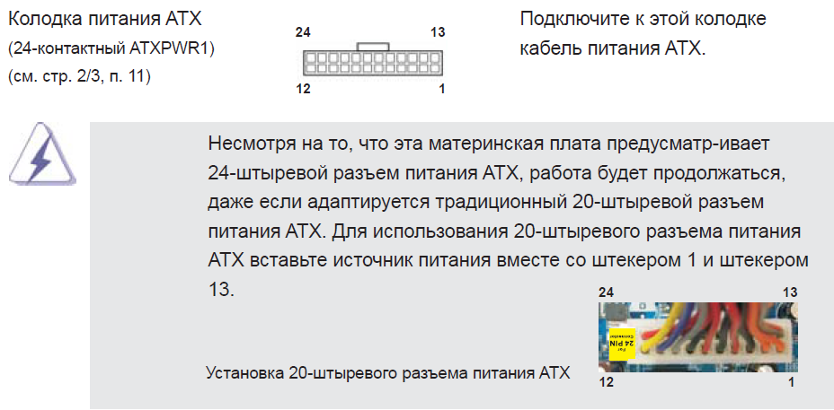

    Да наверно это примерит потребление с производительностью но не с ценой, атом обойдется в два - три раза дешевле.
    Кстати насчет разъема АТХ-24:

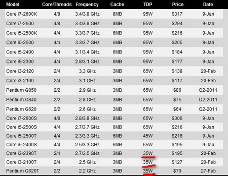

    LGA1155 H67 Под новые процессоры. Процессоры Core i3(5) 2ХХХ Sandy Bridge.
    Новые процессоры с малым потреблением 35Вт:
    Intel Core i5-2390T 2.7 ГГц/SVGA/0.5+3Мб/5 ГТ/с LGA1155
    Intel Core i3-2100T 2.5 ГГц/SVGA/0.5+ 3Мб/5 ГТ/с LGA1155
    Intel Pentium G620Т 2.2 ГГц/SVGA/0.5+ 3Мб/5 ГТ/с LGA1155
    Потребление при нагрузке на уровне Атома с ионом при простое меньше чем у Атома 525 !!!
    Материнские платы:
    ASUS P8H67-I rev3.0(RTL) LGA1155 <H67> PCI-E+Dsub+DVI+HDMI+GbLAN SATA RAID Mini-ITX 2DDR-III DIMM;
    GigaByte GA-H67N-USB3-B3 rev1.0 (RTL) LGA1155 <H67> PCI-E+Dsub+2xHDMI+GbLAN SATA RAID Mini-ITX 2DDR-III DIMM;
    Аналогичные платы есть у Intel, ASrock и других. В продаже - с июня 2011г.
