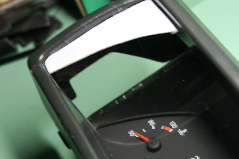

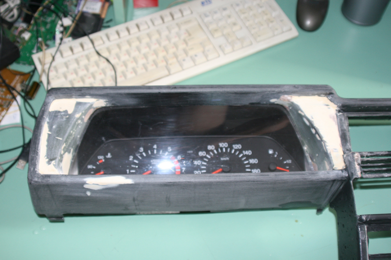

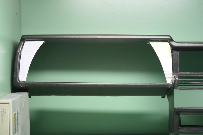

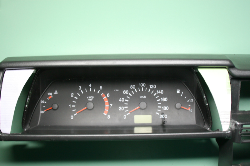

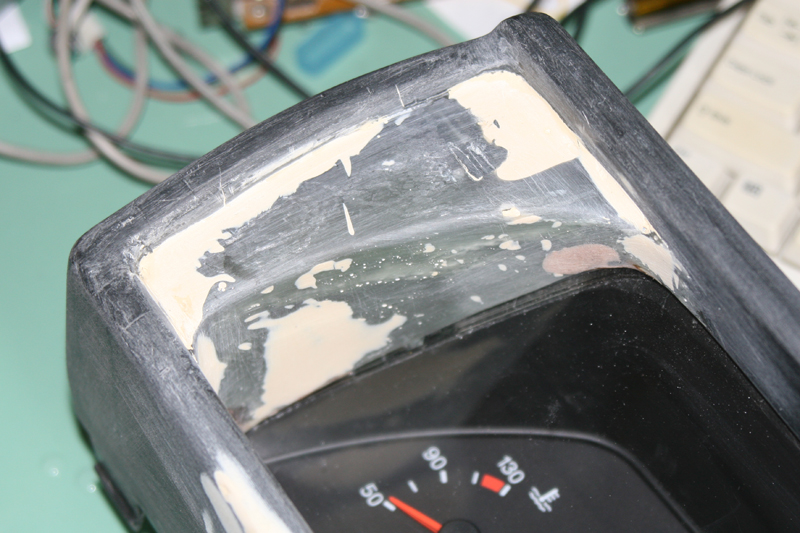

    Позвольте и мне поделиться результатами работы. Комментировать особенно нечего, если у кого-то будут конкретные вопросы - с удовольствием отвечу.

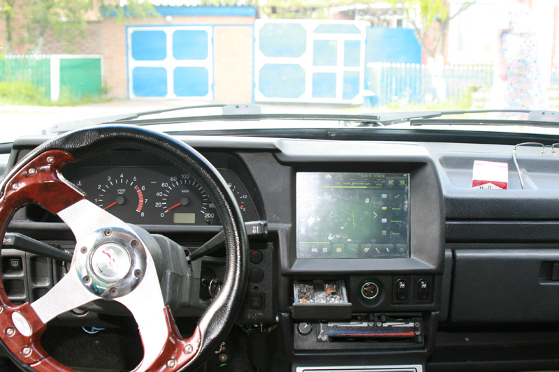

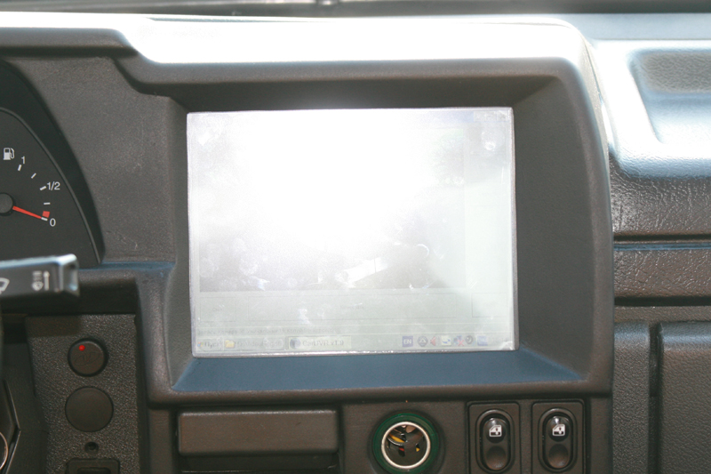

    Еще фотографии, в первом посте не поместились

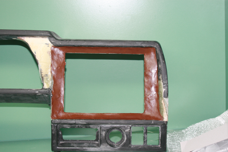

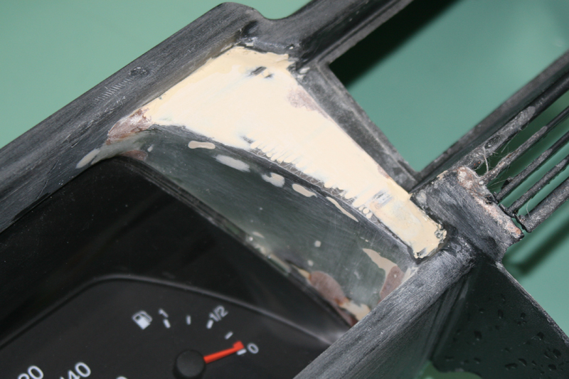

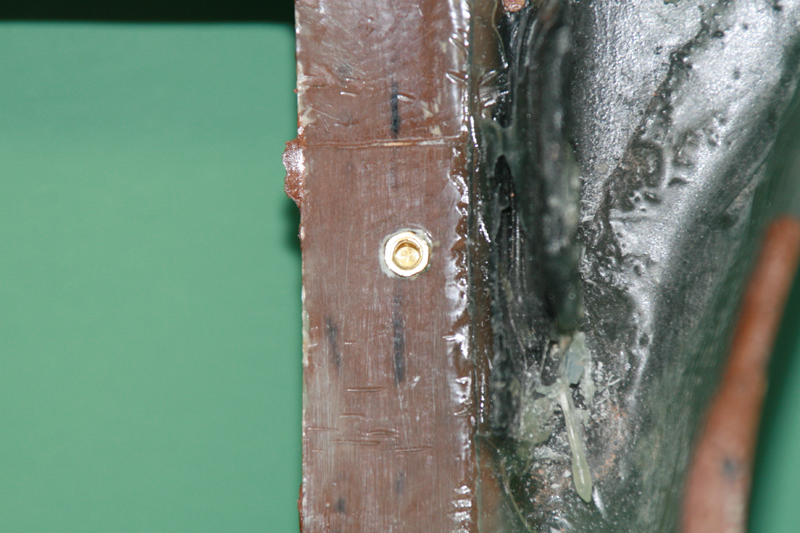

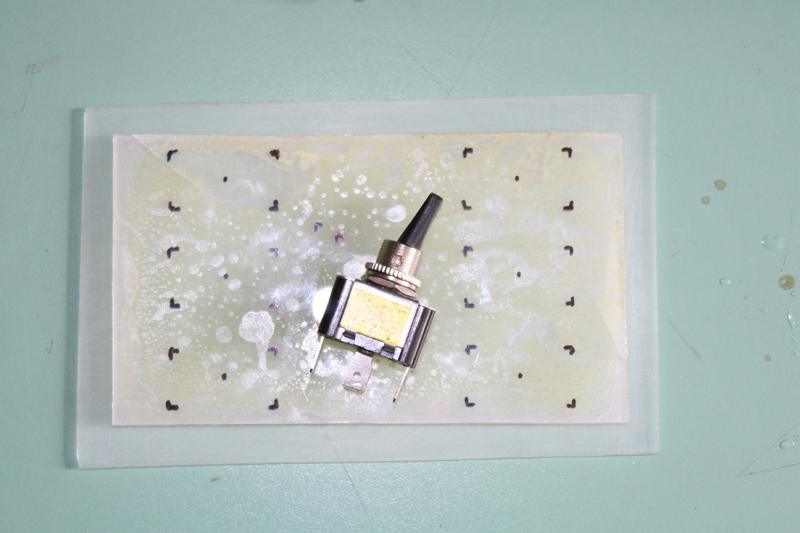

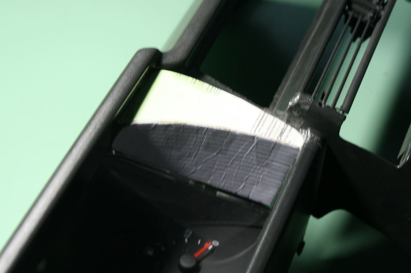

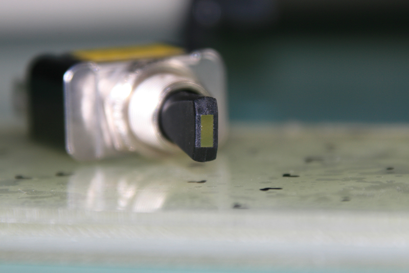

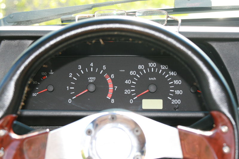

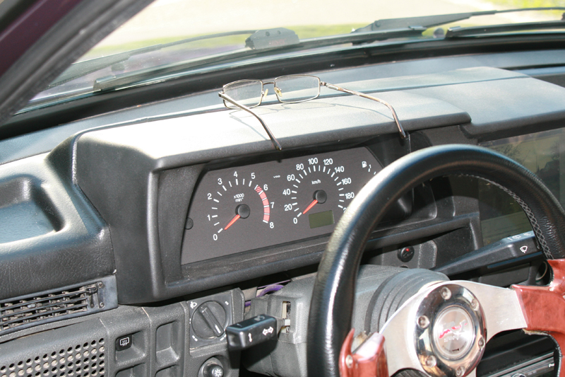

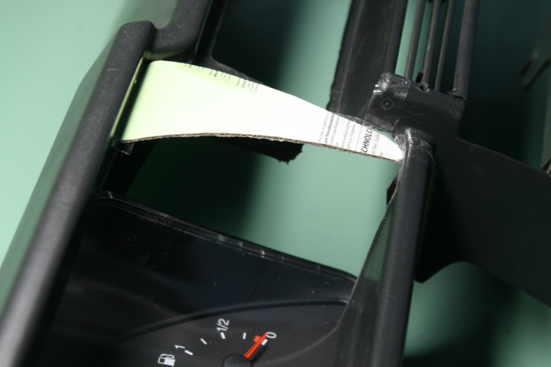

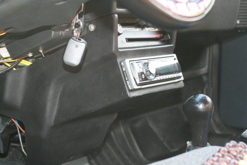

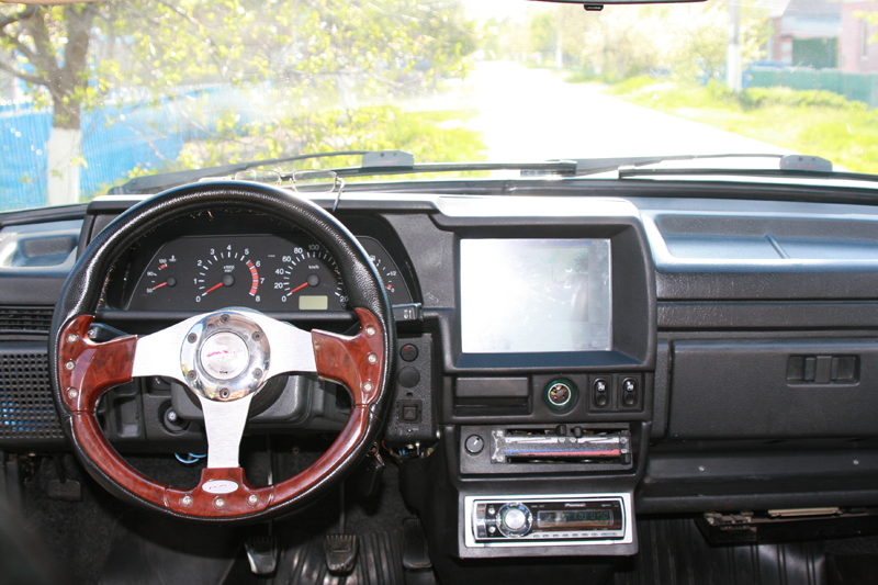

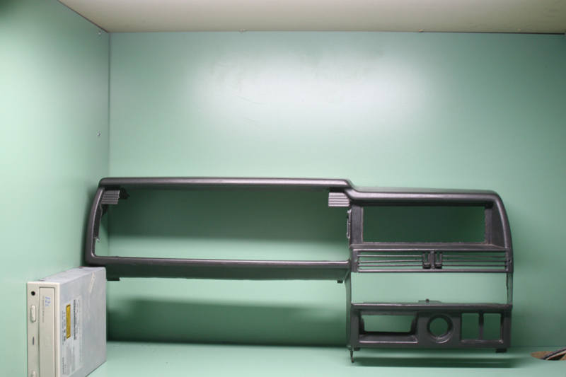

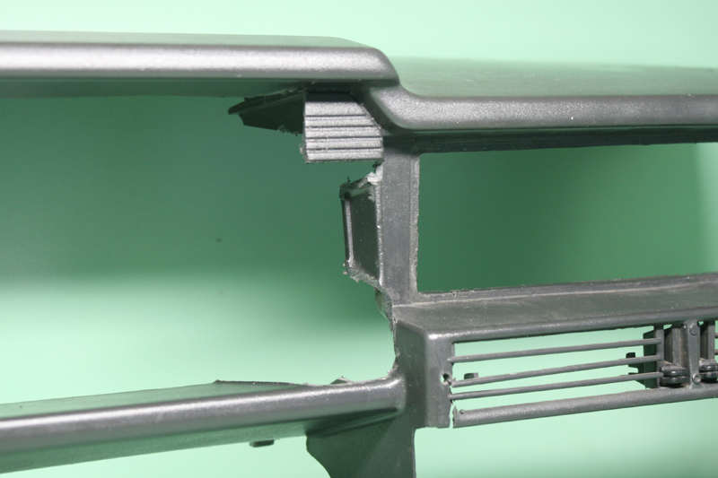

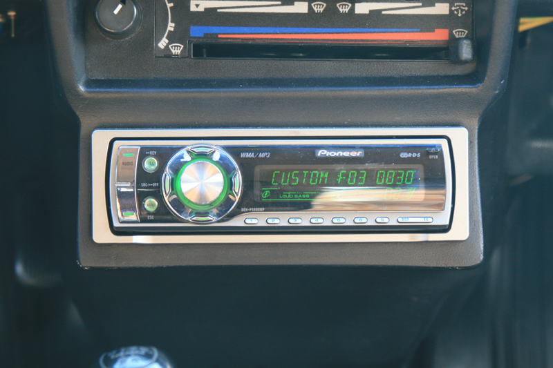

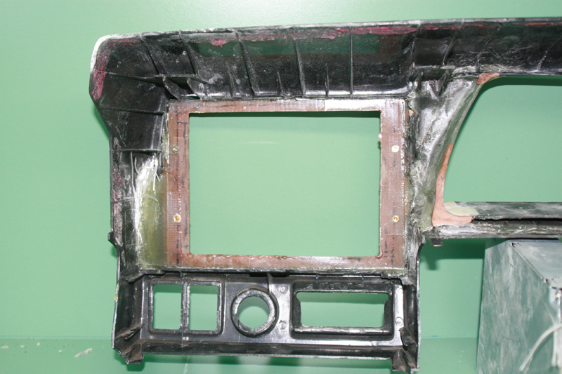

    Как видно по фотографиям, были выполнены следующие работы:
    1. Установлены приборы VDO взамен штатных в высокой панели.

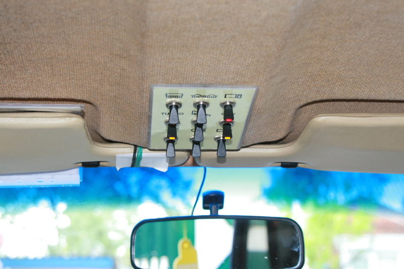

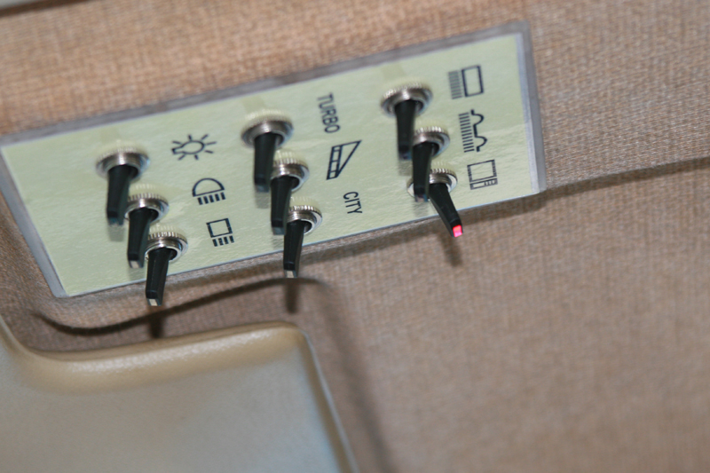

    2. Через группу реле убраны все кнопки с приборной накладки и вынесены на потолочную пластину с тумблерами со светодиодной подсветкой.

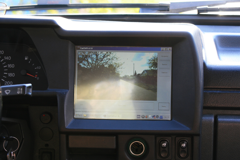

    3. Имплантирован в накладку монитор CTF-846 ML 8"
    4. За зеркалом заднего вида установлена веб-камера Logitech Pro
    WebCam C910 (посредством программы CarDVR честно исполняющая роль видеорегистрации).
    5. в правом нижнем углу лобового стекла установлен GPS-мышь на МТ-3329 с помощью которого iGo 8.3.1 с честью выполняет роль навигации.
    6. Системник временно размещен в бардачке, которым я никогда не пользовался, и ожидает решения вопроса охлаждения (системник взят базовый Tracer D510).

    Тумблеры зачЕт, прям как в самолете .

    Зачет, а тумблеры вообще хоты стой, хоты падай, мне нравится. Они тока для дизайна. или несут тоже и функциональную нагрузку?

    Конечно не только для дизайна. Кто помнит стандартную высокую панель с родными приборами - то там справа на накладке находится трехпозиционная кнопка (габариты/ближний свет/выключено), которую пришлось вынужденно убрать. Покумекав немного я понял что в плане юзабилити очень удачно будут смотреться и работать тумблера в потолке. Вот и заделал панельку. Все тумблера расключены через реле. Нижний ряд (ближний к лобовому стеклу):
    габариты, ближний свет, противотуманки
    Сердний ряд три прошивки на блок Январь (можно переключать на ходу, работает изумительно):
    турбо (разгонные характеристики на максимум), так называемый флай (умеренный расход и хорошая динамика), и сити (экономный по топливу, разгон никакой)
    Третий ряд тумблеров:
    Включение компьютера, подсветка днища и дисков, декор. подсветка салона.
    Кое-что возможно со временем переключу, кое-что уберу, ведь тюнинг - вещь вечная, сколько бы не делал - все-равно хочется больше, лучше красивее, короче вечный путь ))

    А что это за масса (коричневого) цвета? с которого вылеплена торпеда?
