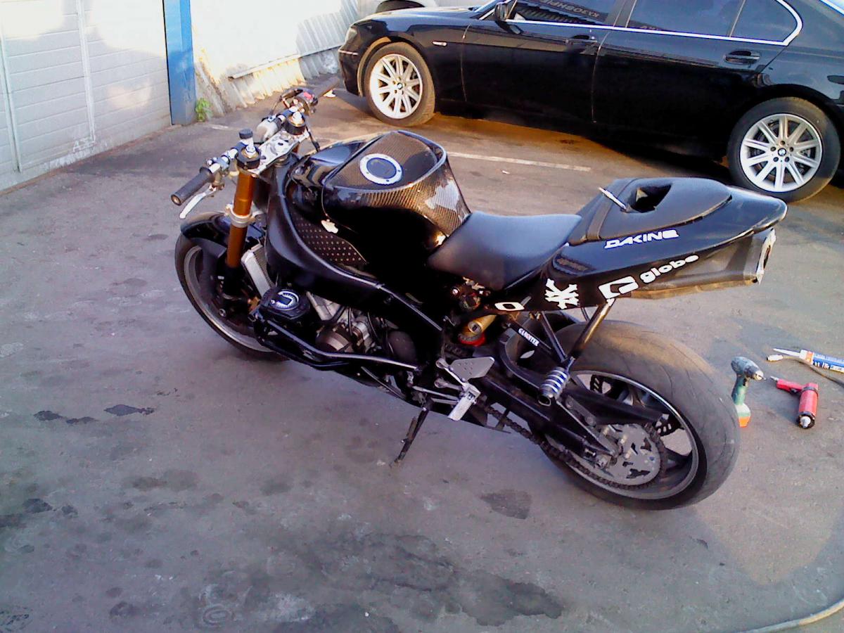

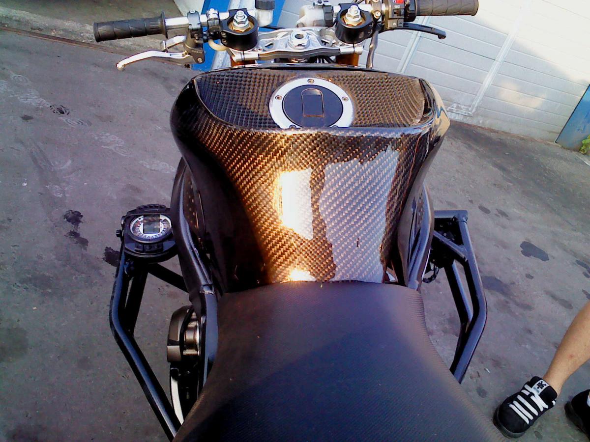

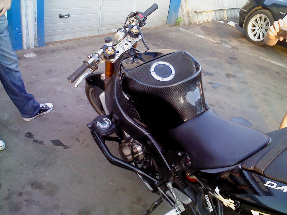

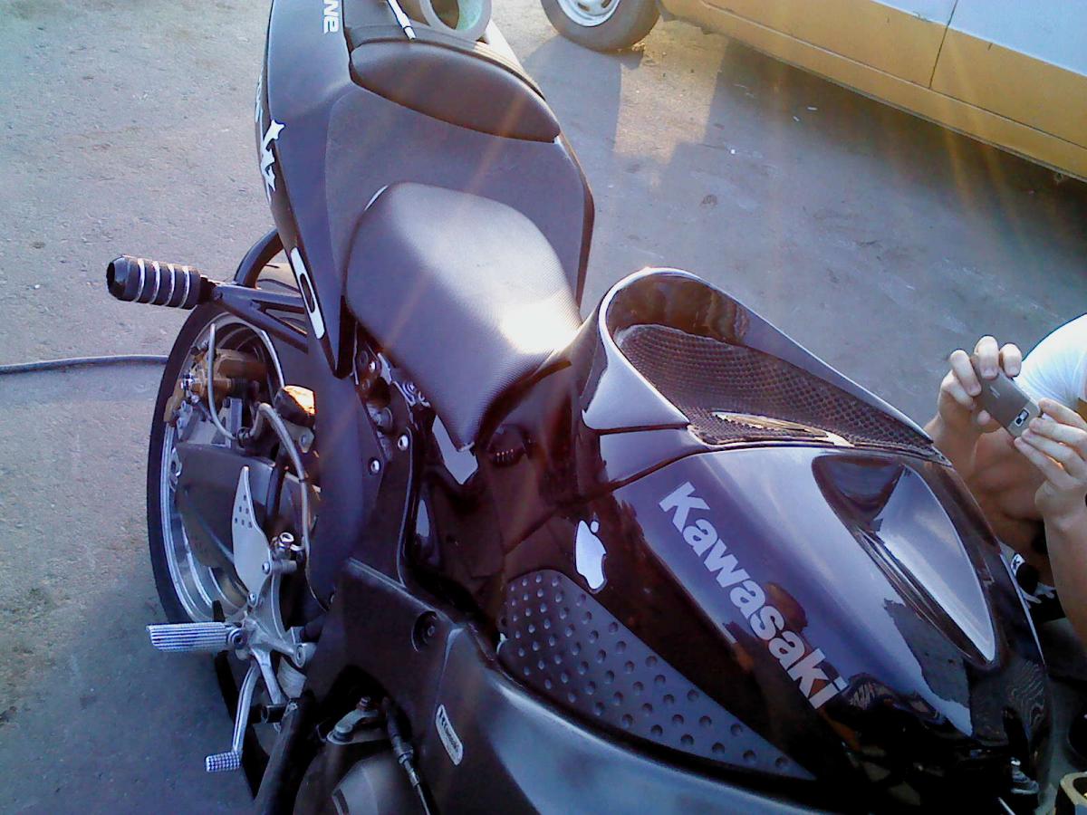

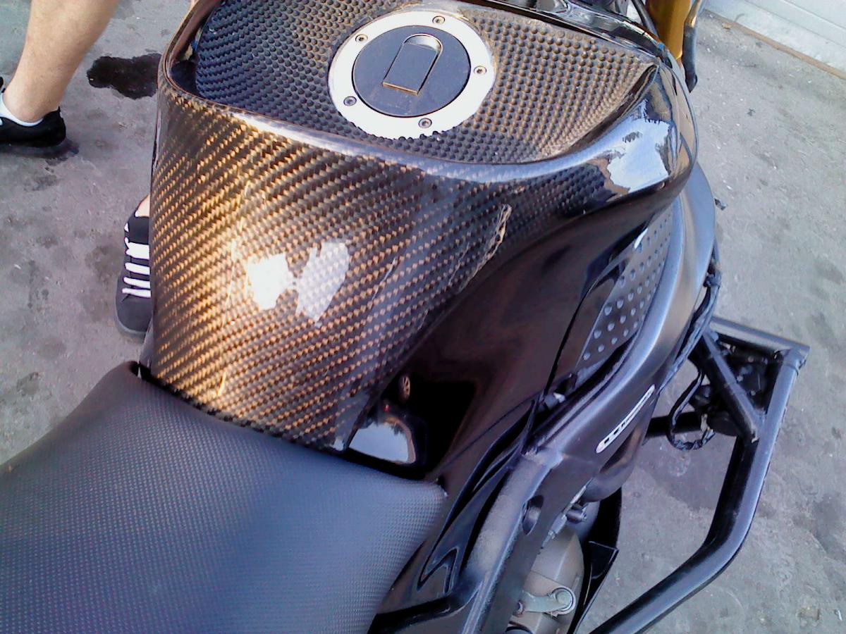

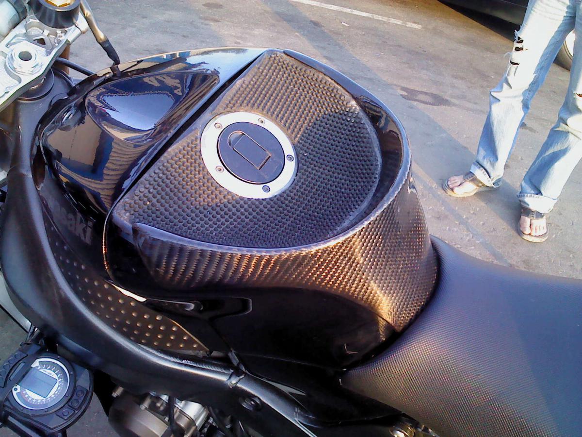

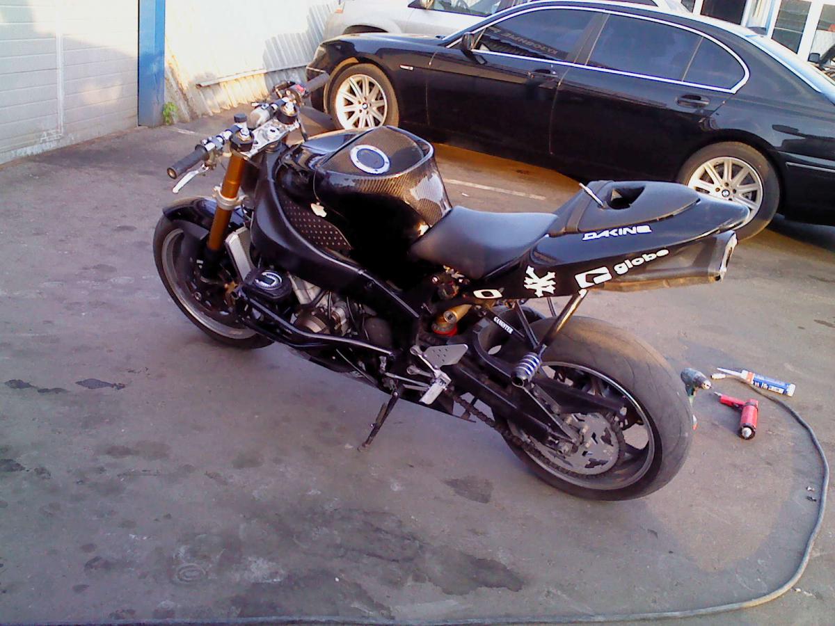

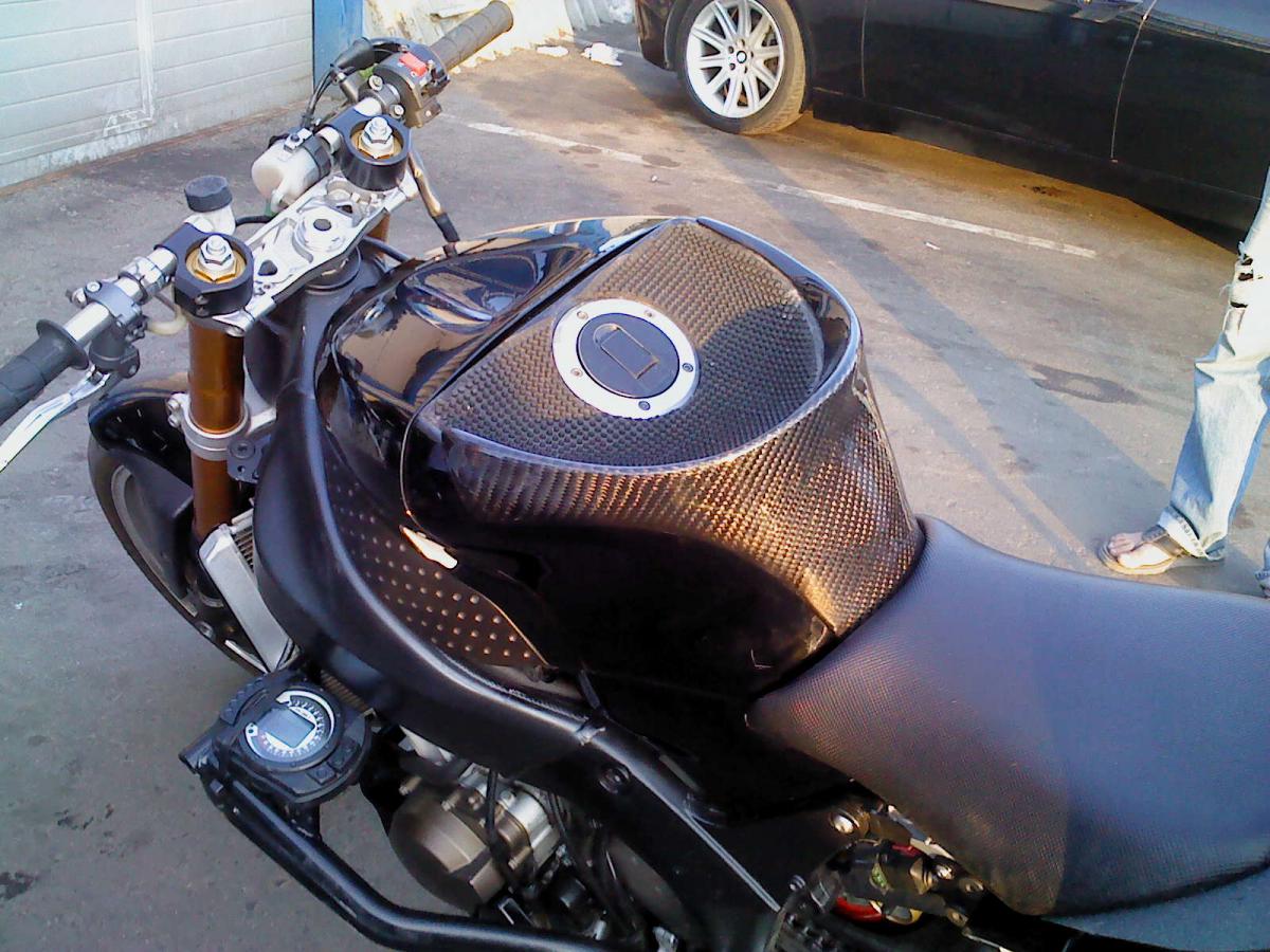

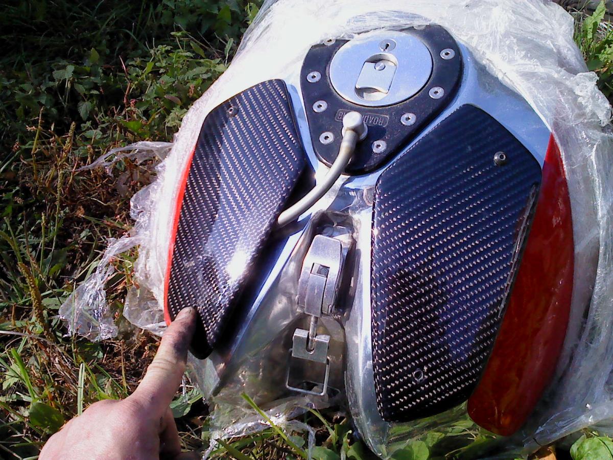

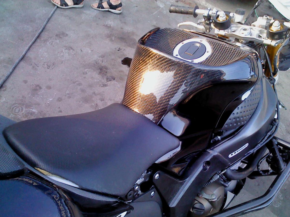

    функциональная накладка на бак боевой стандовой машины

    Накладка это хорошо, а дренаж есть? Без него персональная лужа будет...

    это боевая машина,хранится в гараже,выезжает на покатушки в фургоне,эта накладка не совсем ради эстетики
    Для продвинутых можем сделать и дренаж.

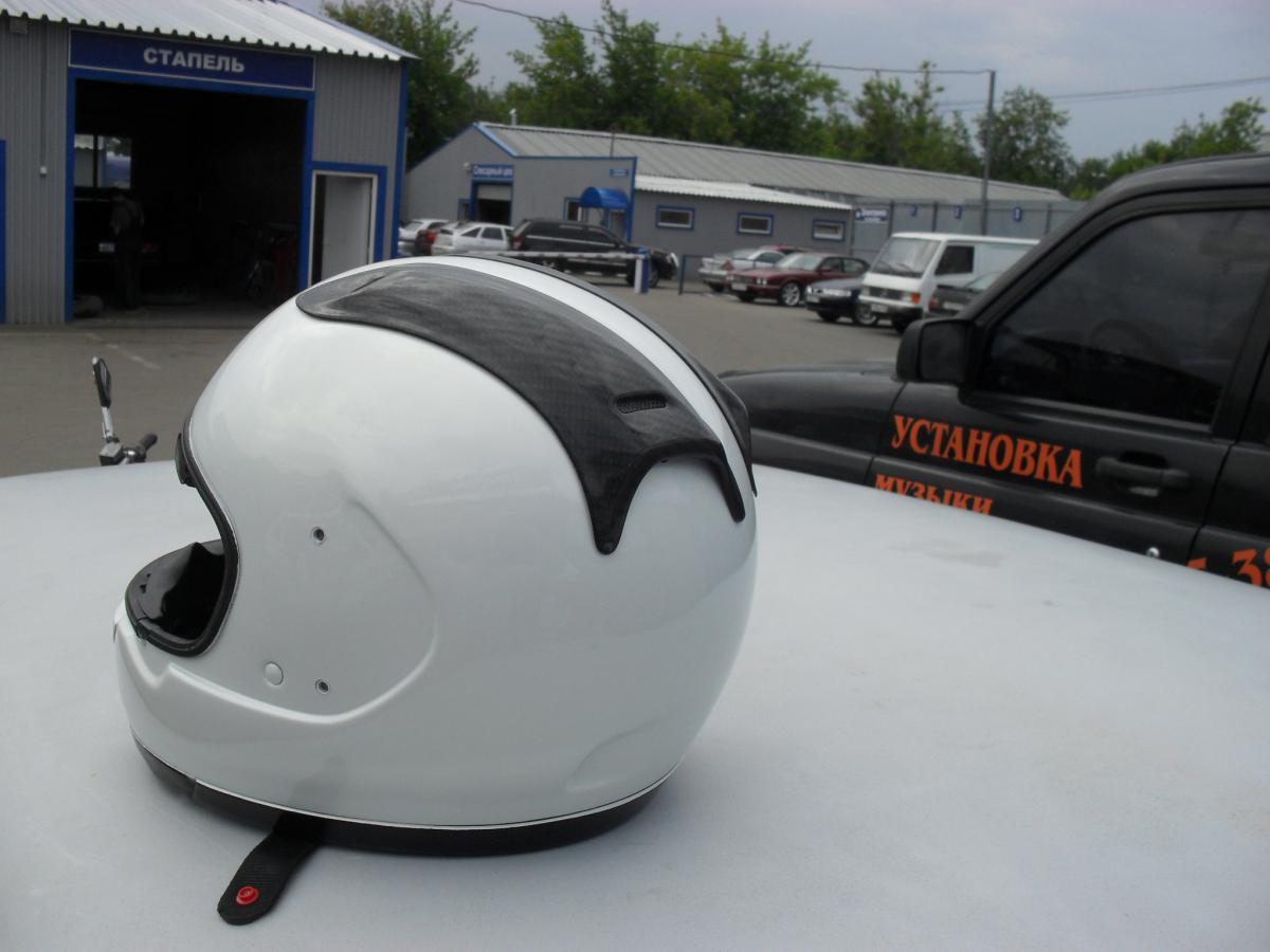

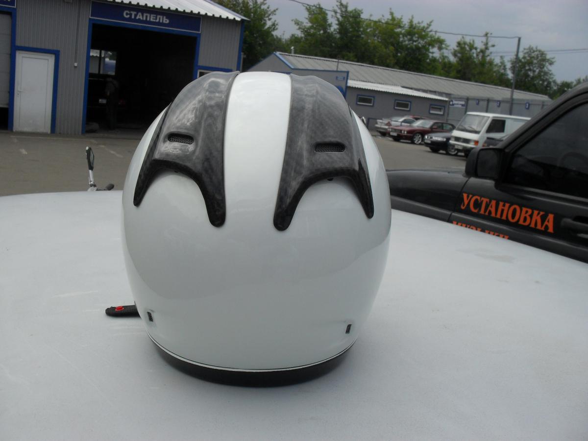

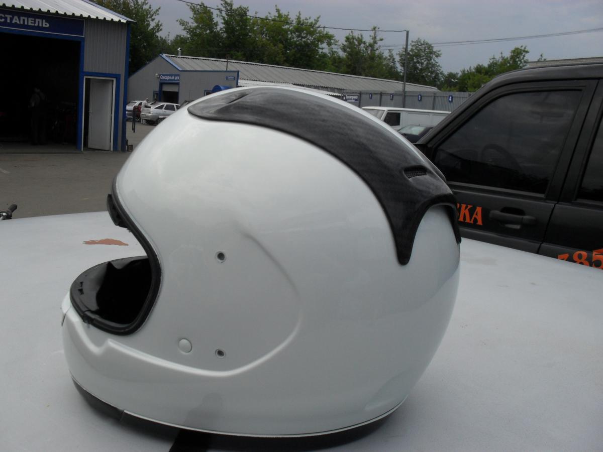

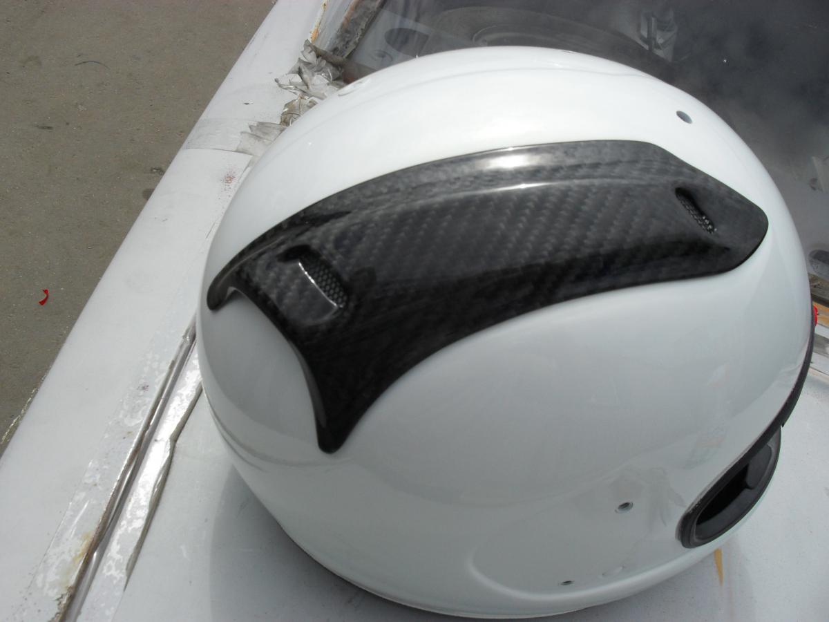

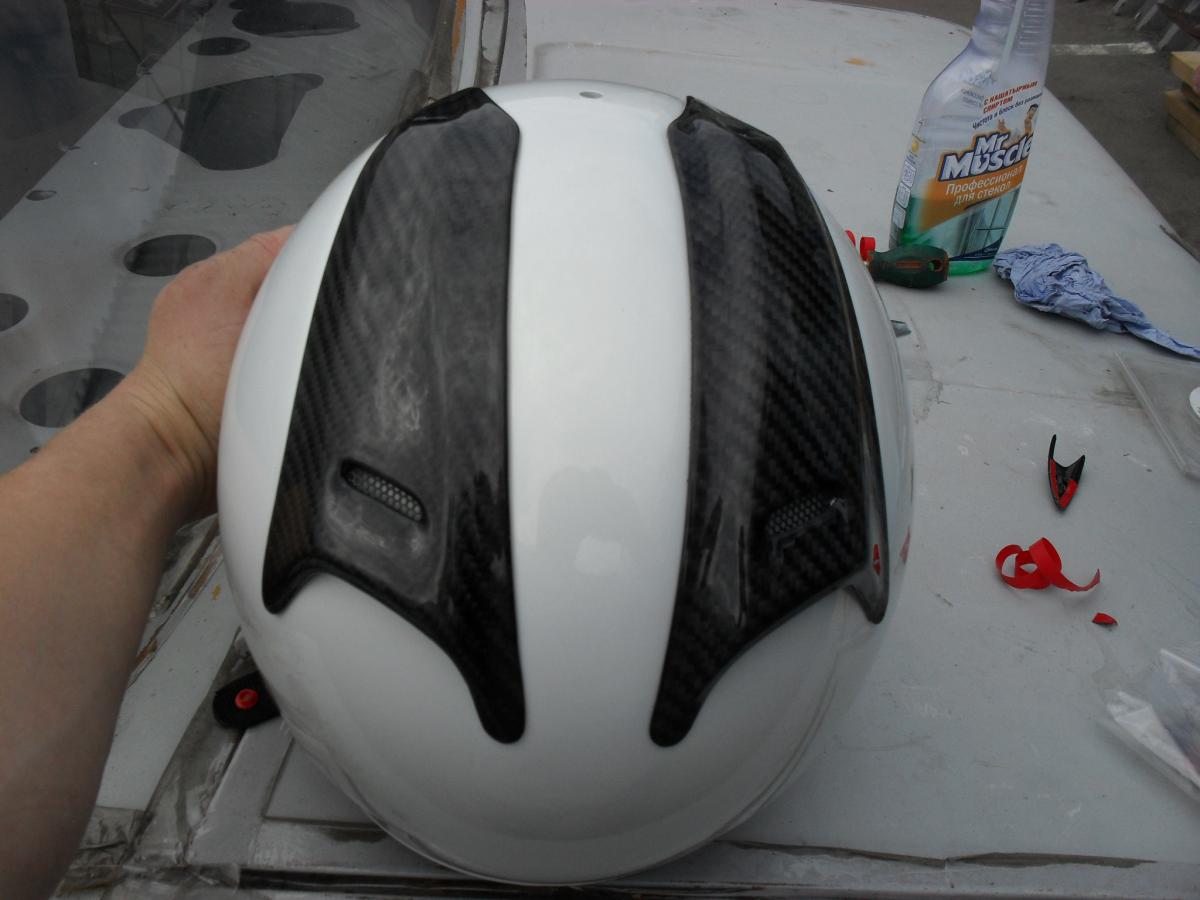

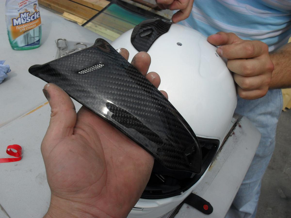

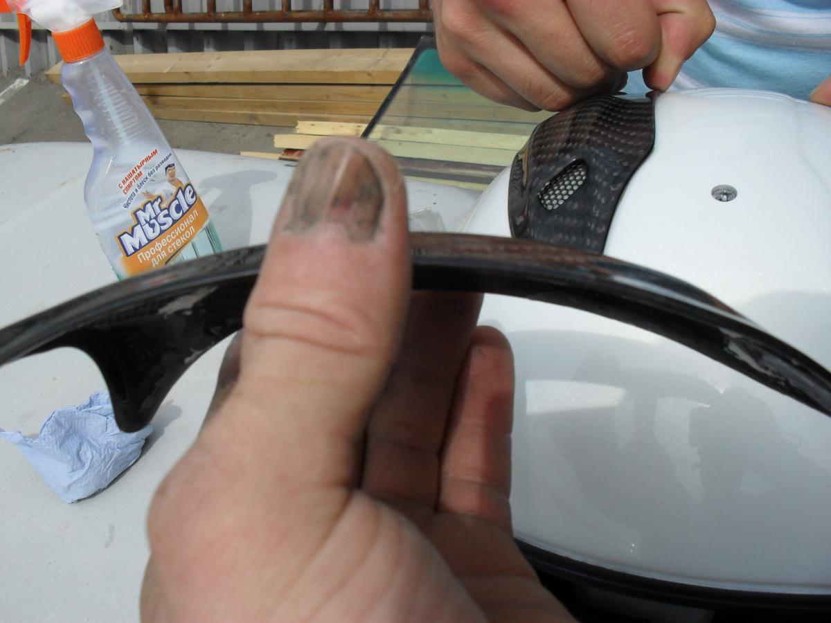

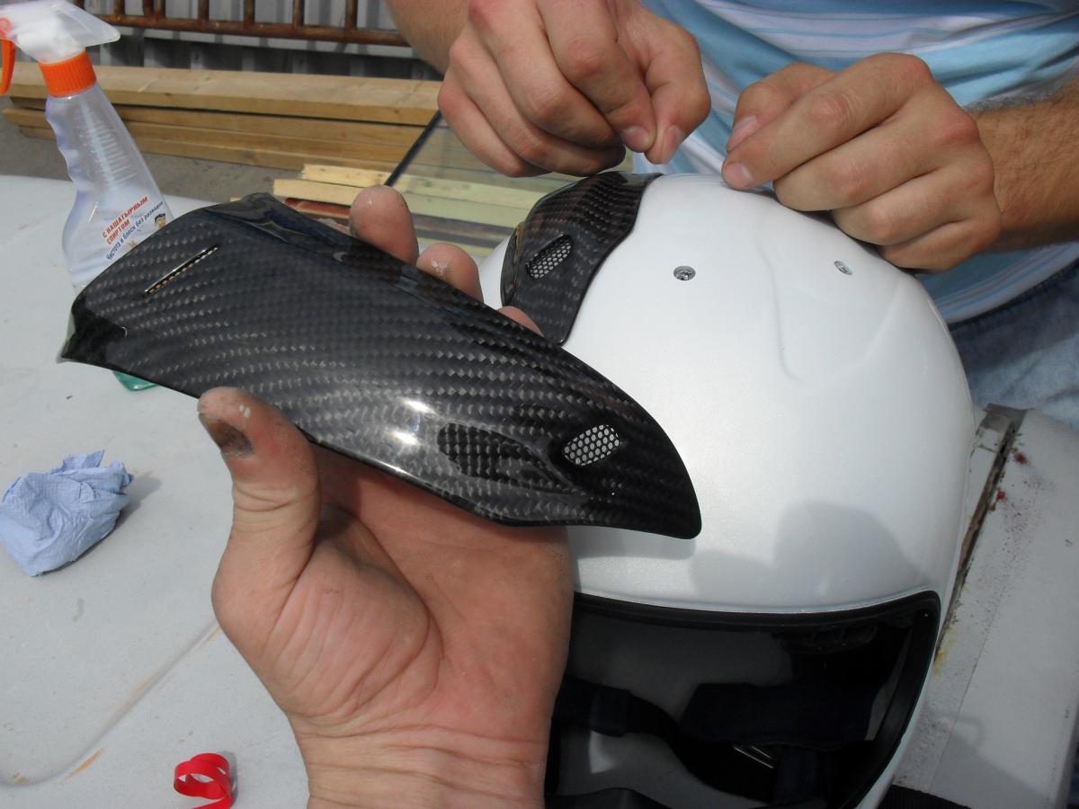

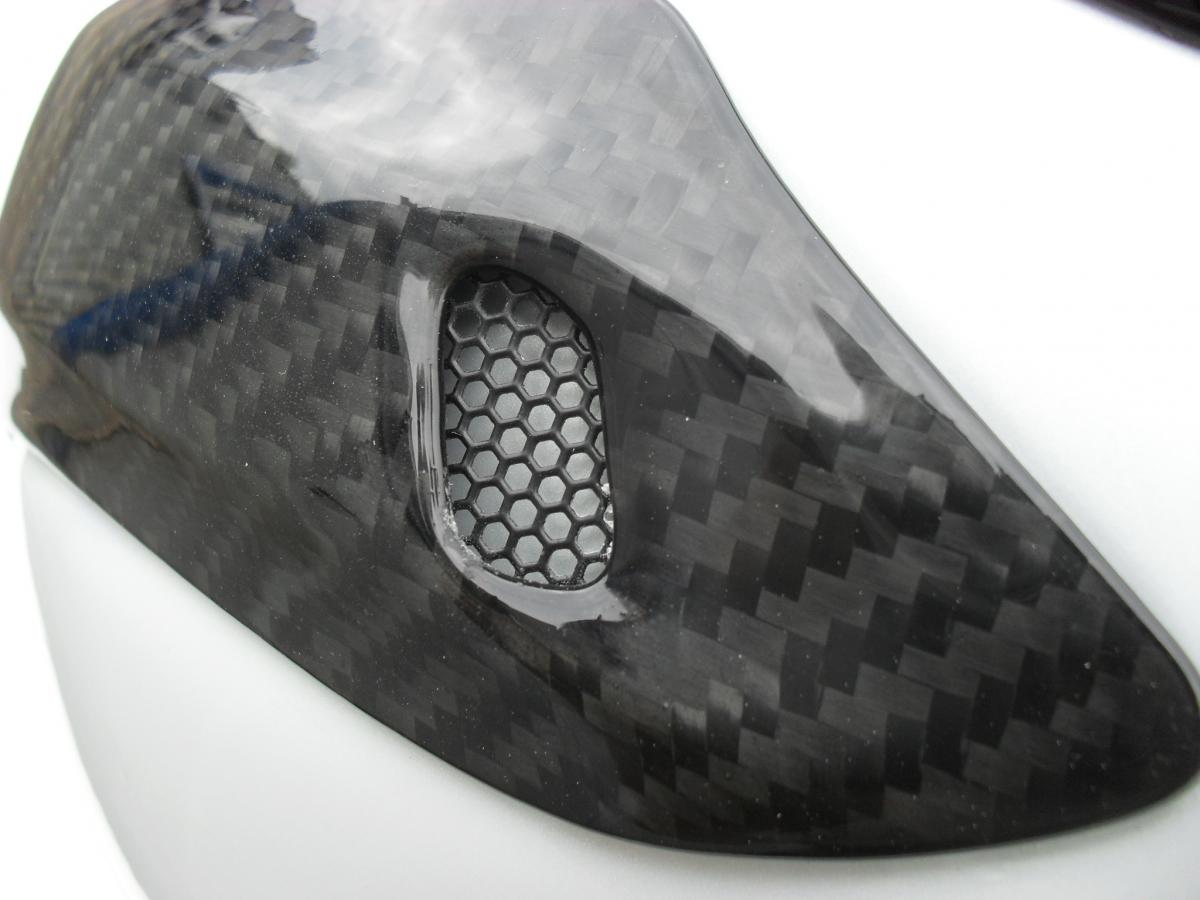

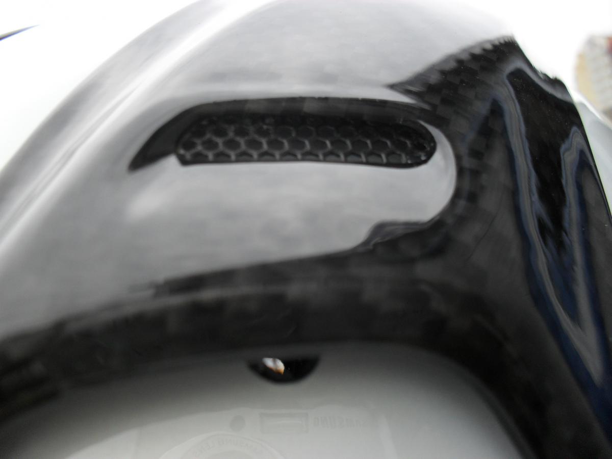

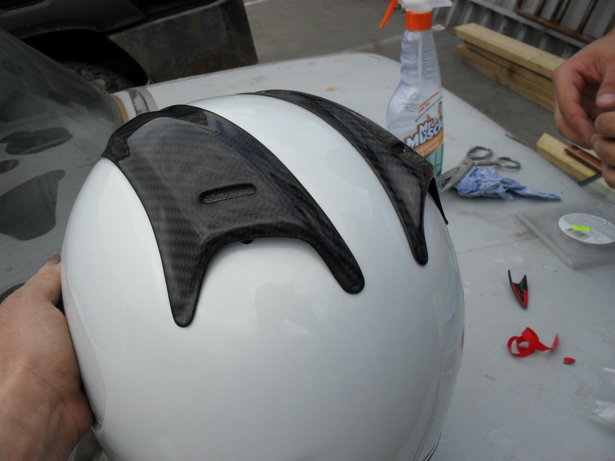

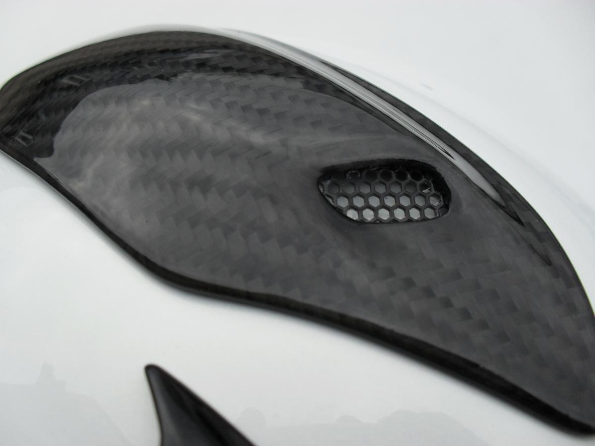

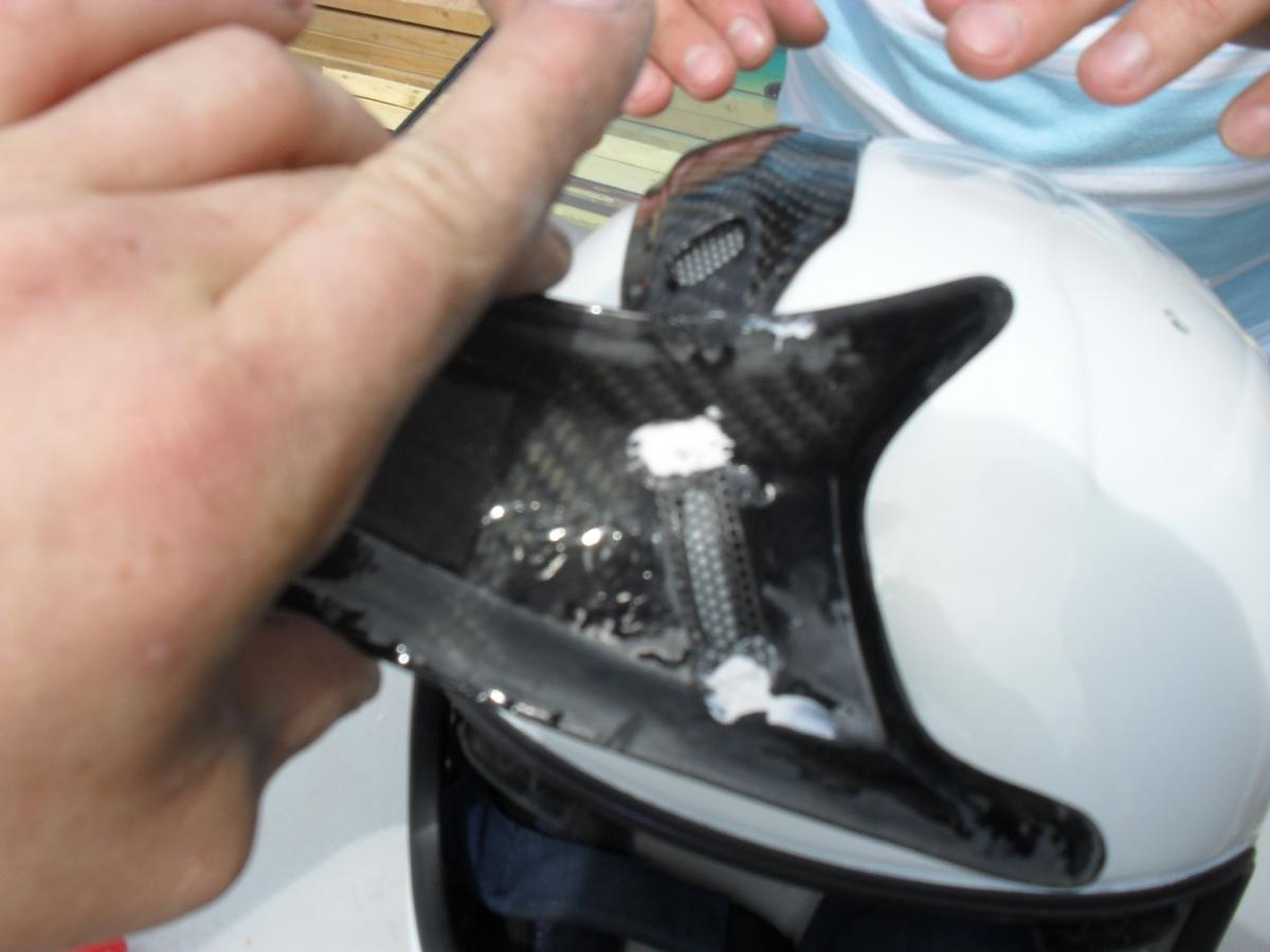

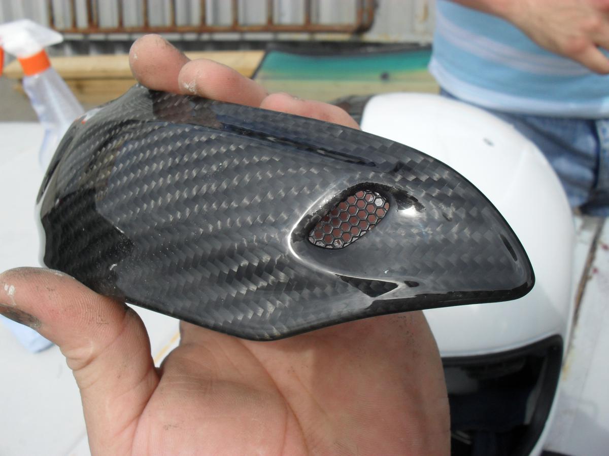

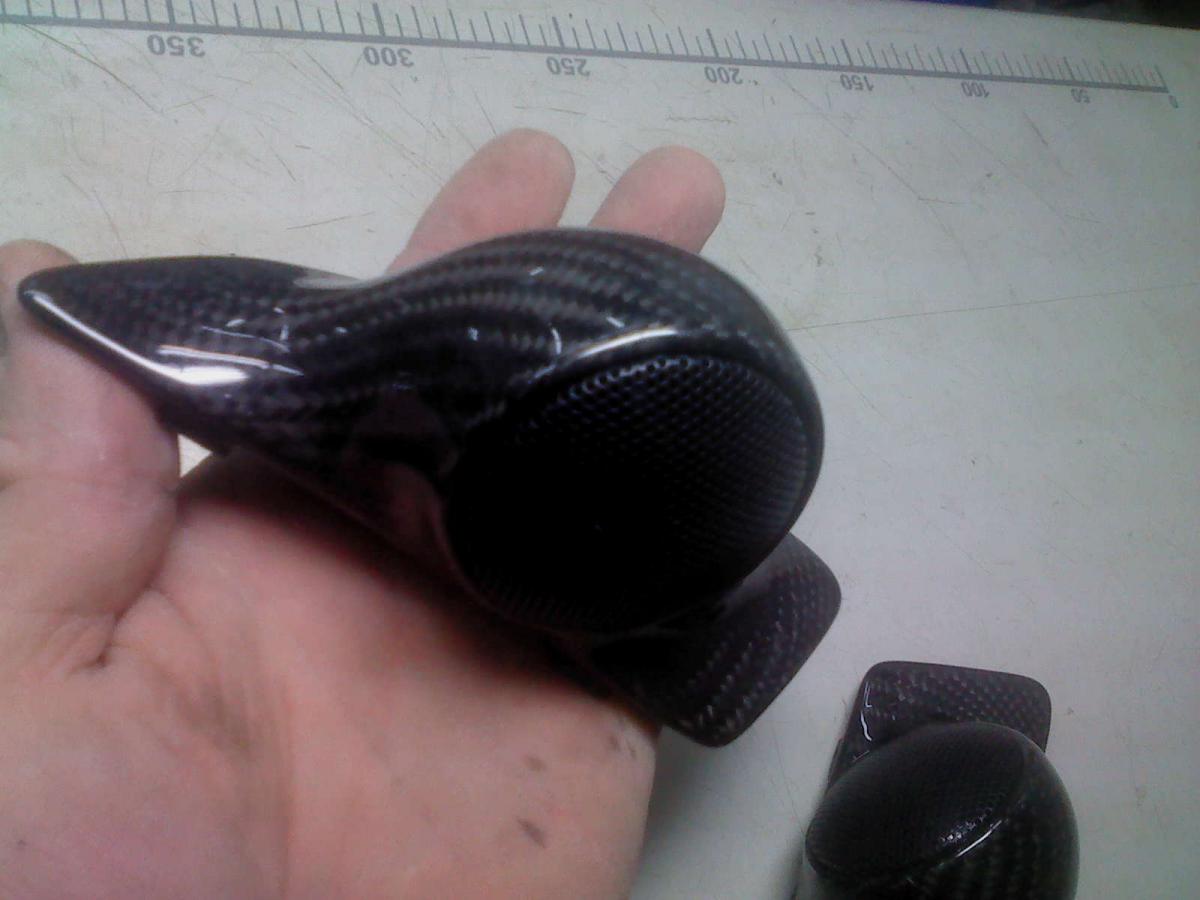

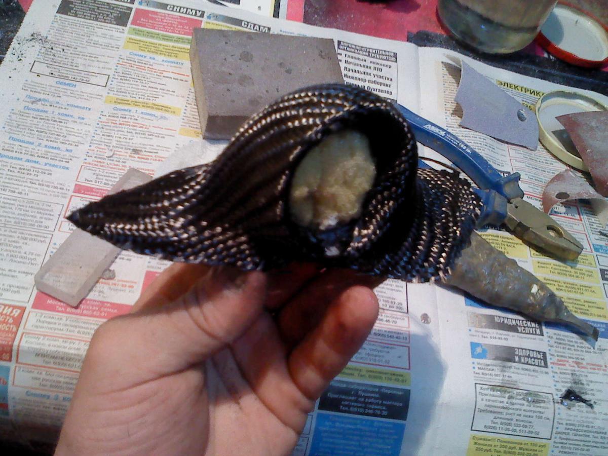

    Декоративная накладка из прочного композита на шлем,взамен стандартной некрасивой=)
    Деталь несёт функции,является обдувом и охлаждением.
    Что бы сделать такую деталь,тонкую и чёткую по всей кромке,нужна двухсторонняя матрица,ресурс этой матрицы не превысит 3-5 экзэмпляров.
    Так что "штамповать"(как это у "продвинутых"говорится)не получится.
    можно создать матрицы более многоразовые если будет в этом смысл,но это другие бюджеты,да и интереса коммерческого нет.
    Такие заказы как правило,-еденичны,да и не дешевы=)
    Теоретически можем сделать и шлем и бак целиком,жаль пока не было таких задач.

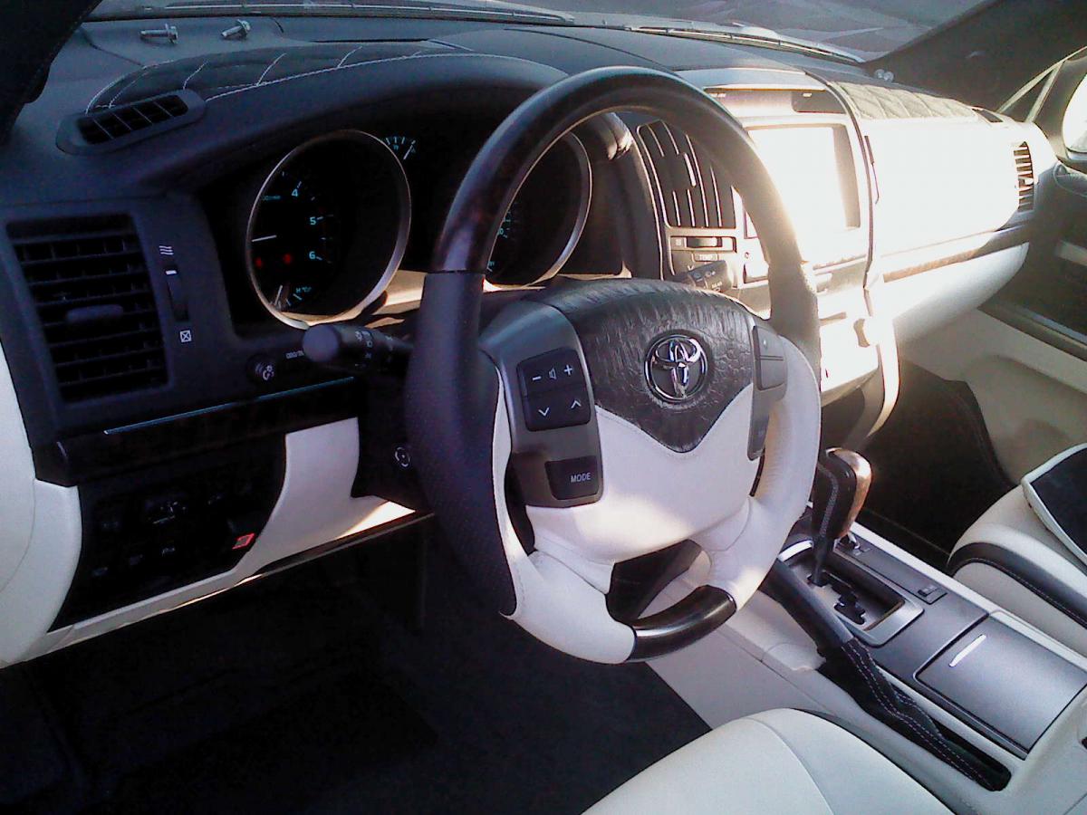

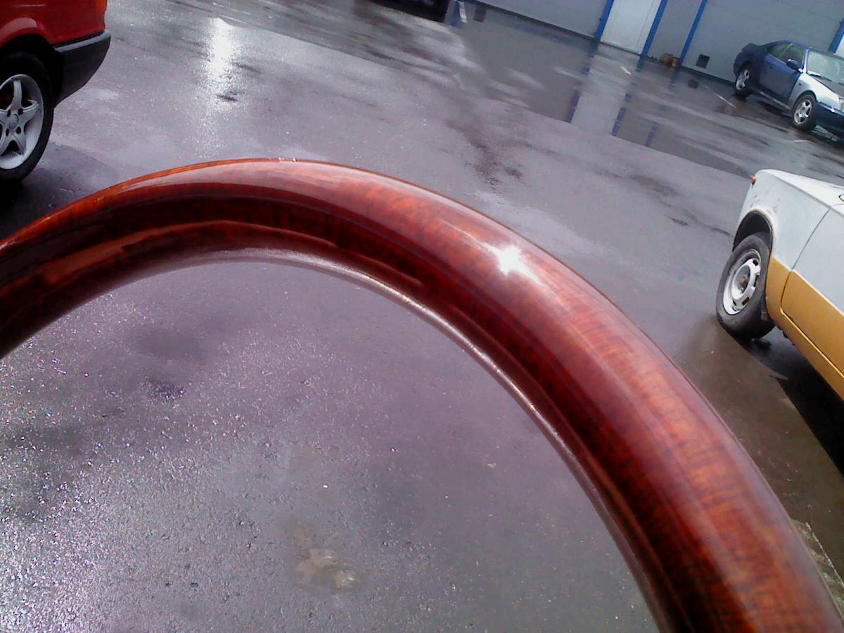

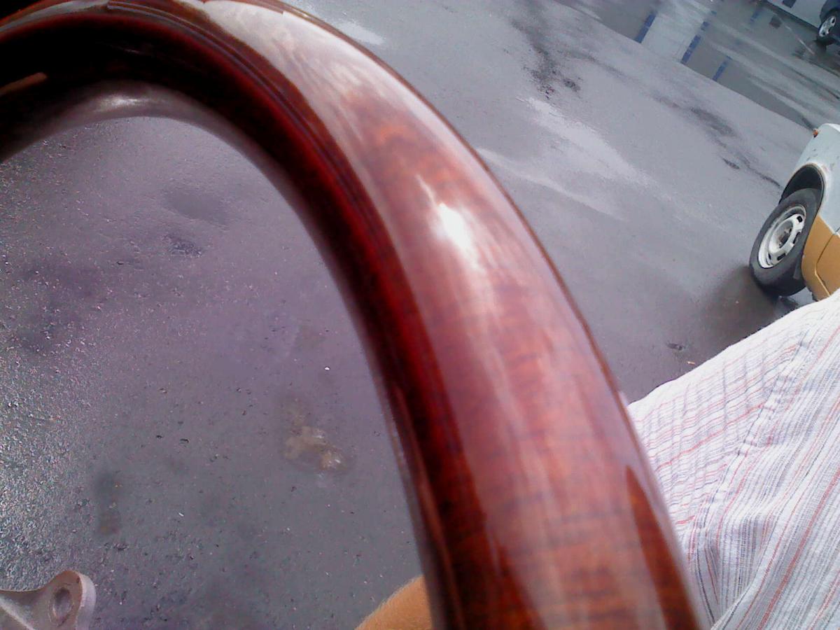

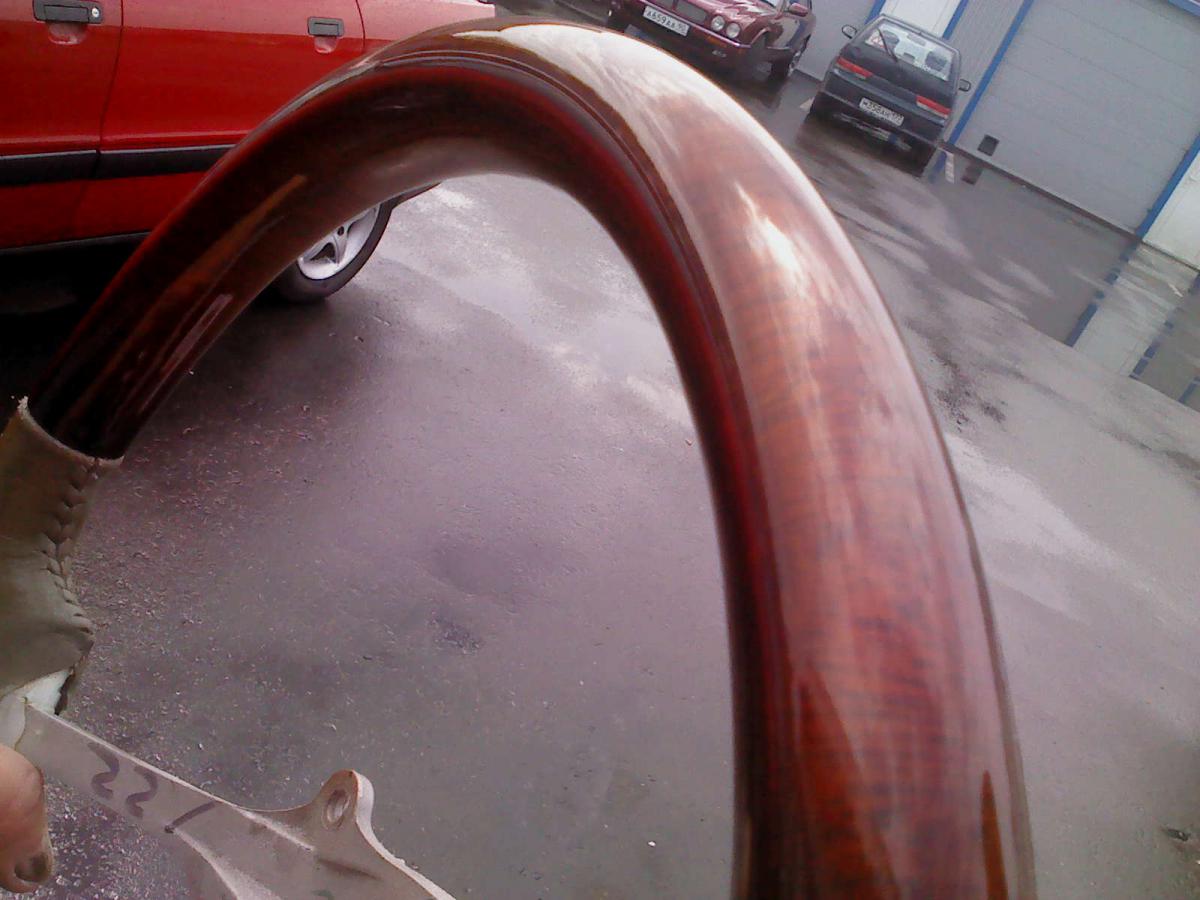

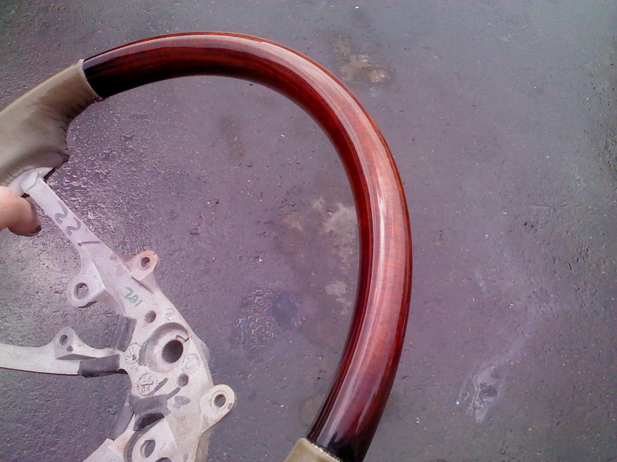

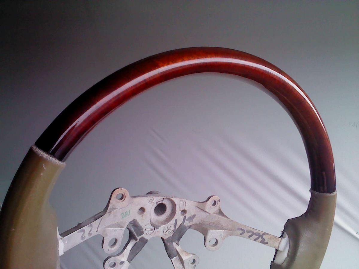

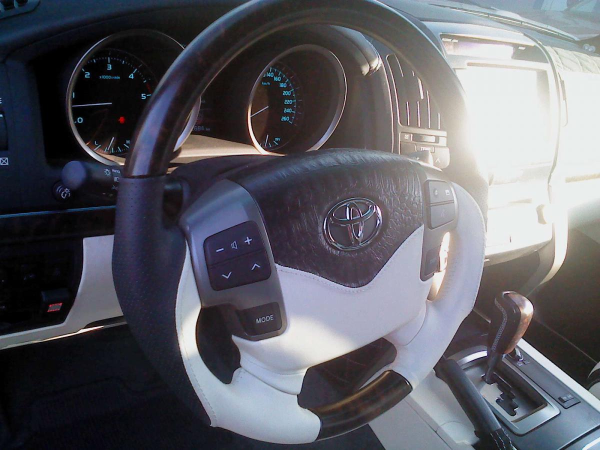

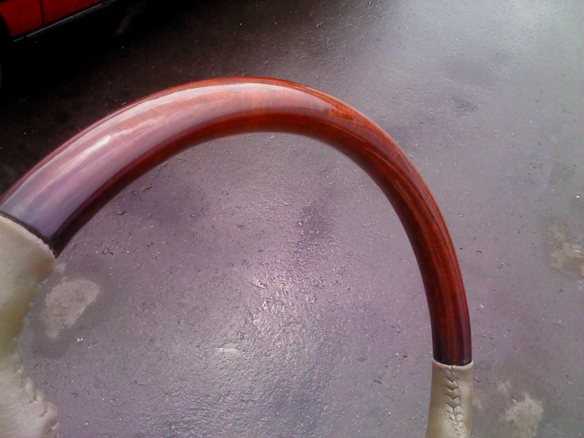

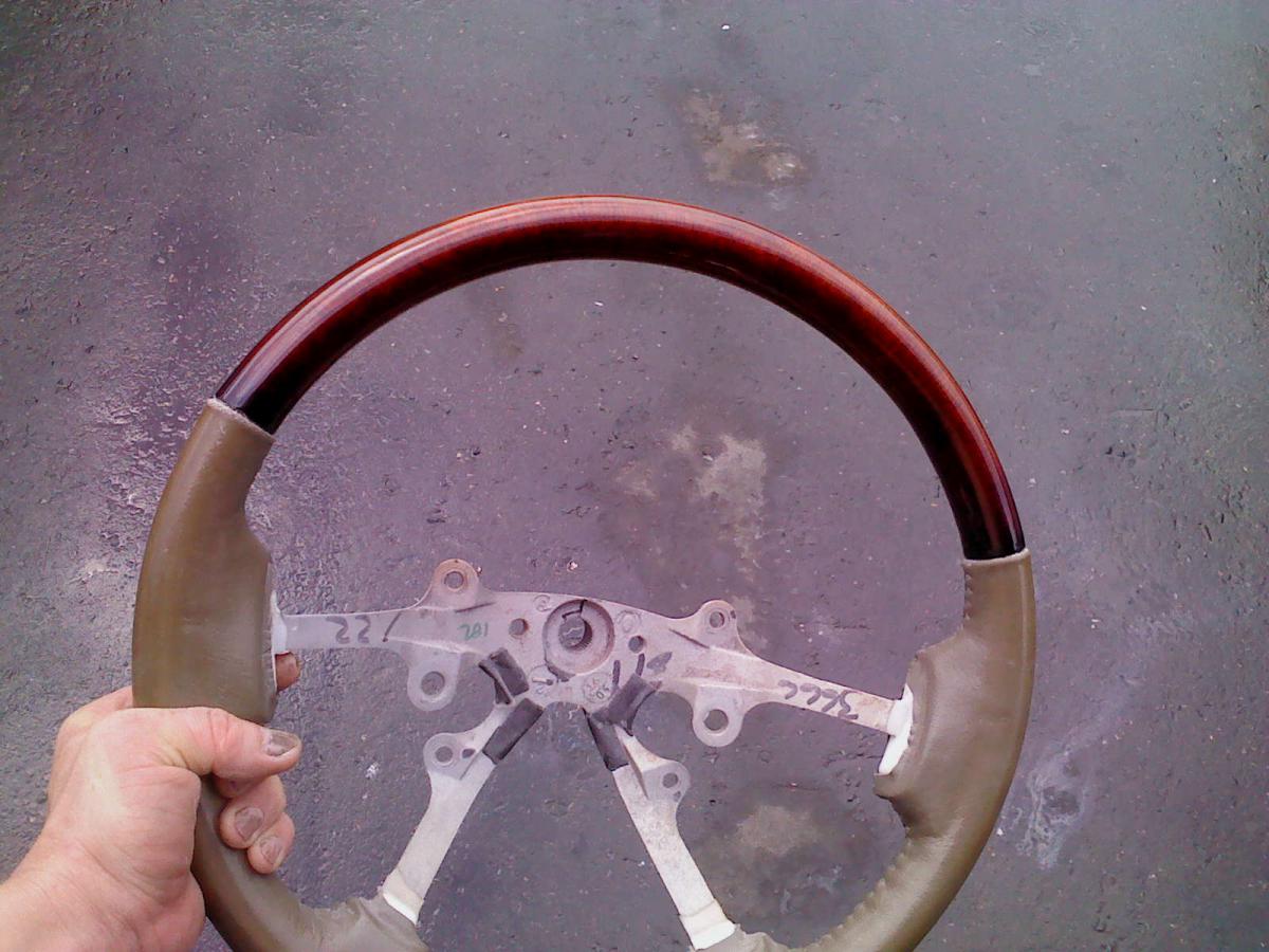

    отделка руля настоящим шпоном.
    Подбор цвета к всему остальному интерьеру.
    В данном случае использован шпон красного дерева.
    Накладывается по всей плоскости руля без изломов,буквой с с каждой стороны изделия.
    Швы максимально сближены и не видны для ощущения целостности.
    Заливается большим количеством ххх смолы,вышкуривается с понижением риски до градации 600.Далее покрывается ххх лаком несколько слоёв,выдерживается в камере,(старится и усаживается),перед сдачей заказчику полируется.
    Ни одна фотография не передаст глубины текстуры.
    Что бы понять,-изделие нужно держать в руках.
    Шпон в наличии и на заказ самых разных текстур.

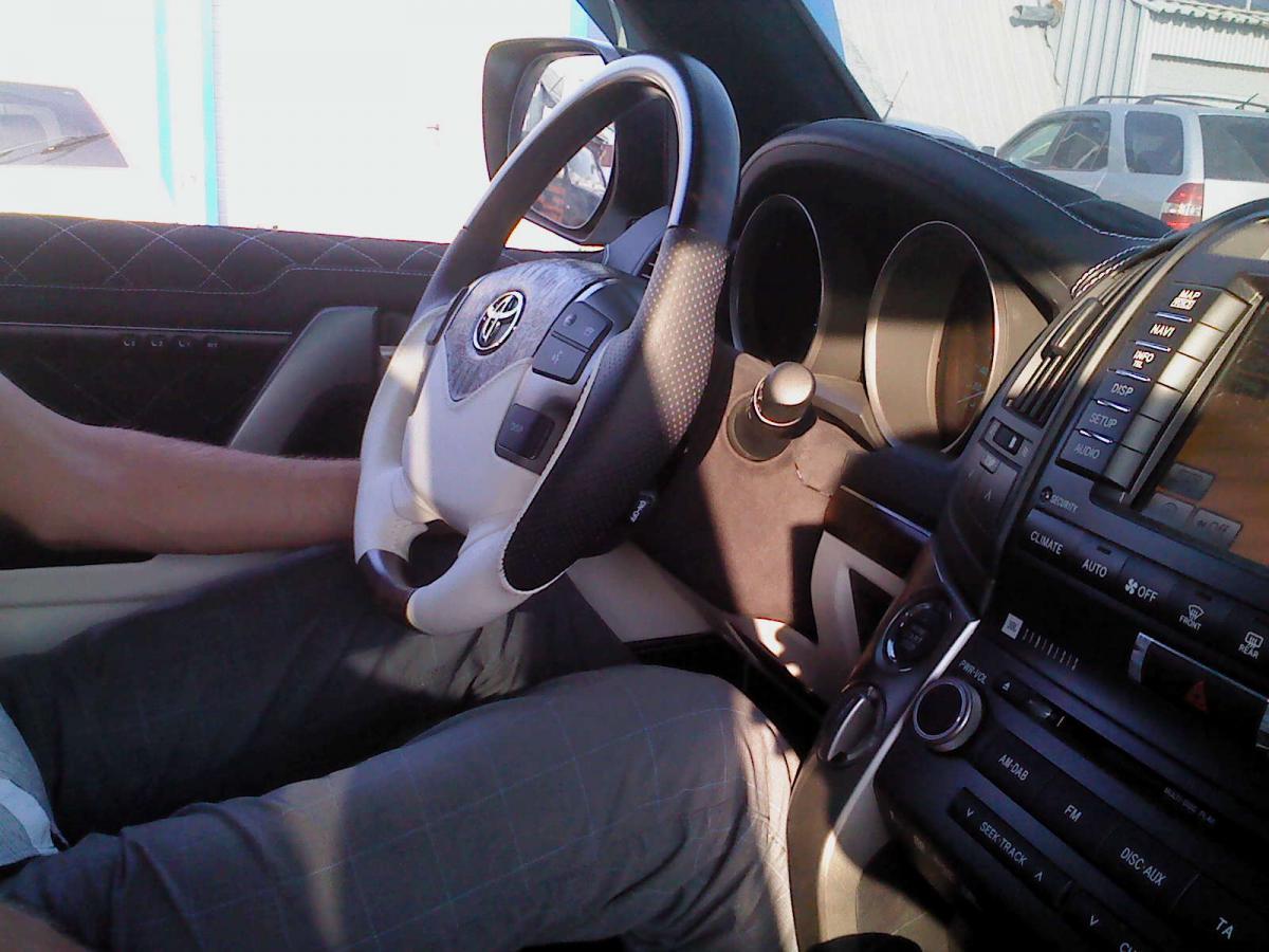

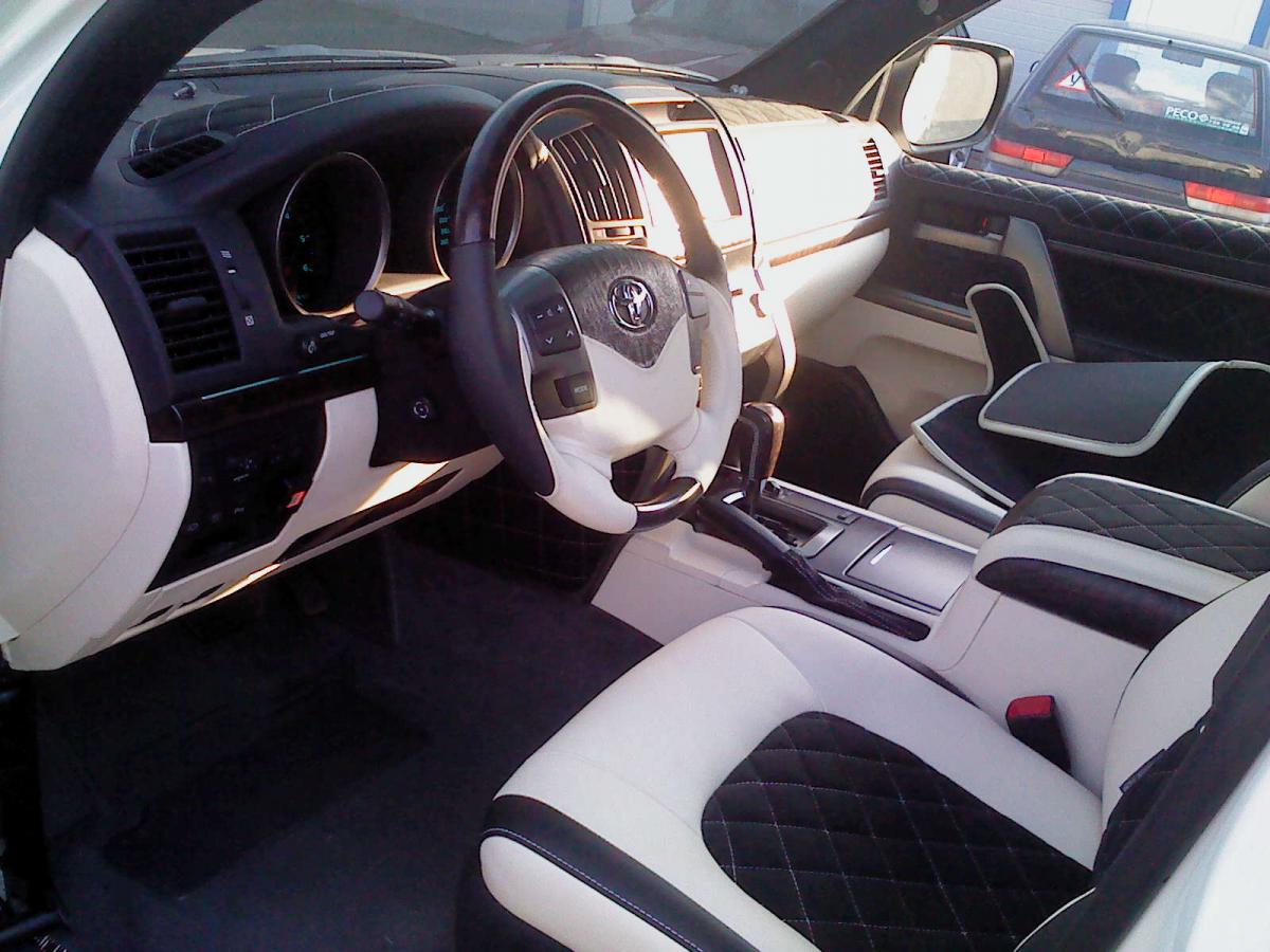

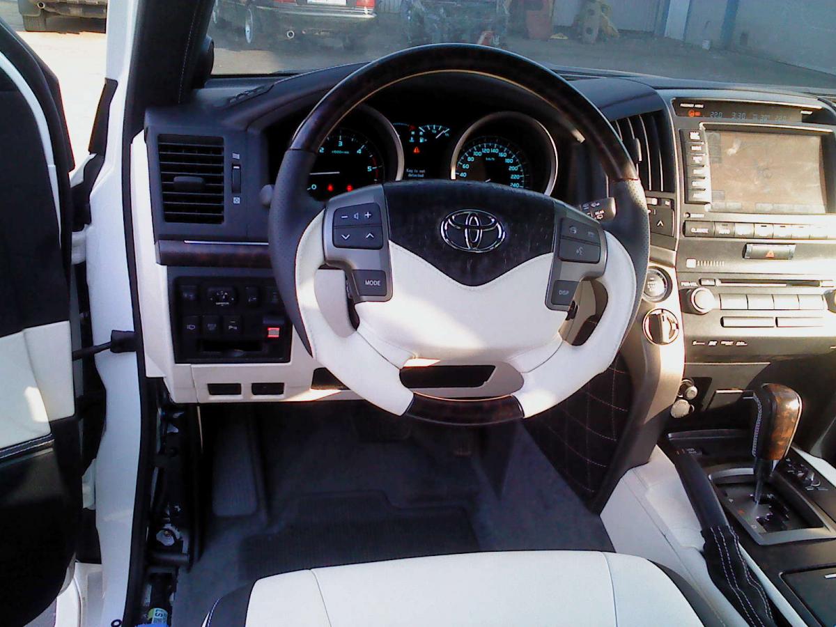

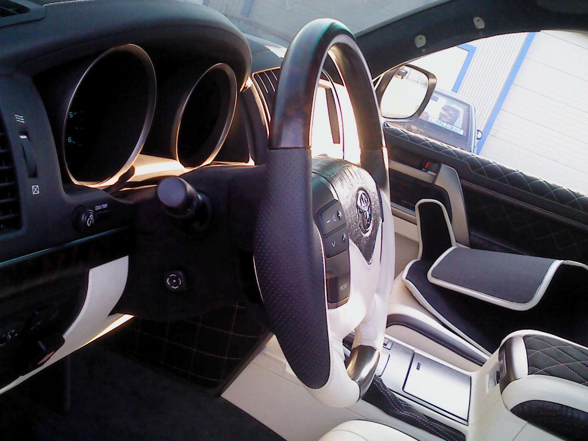

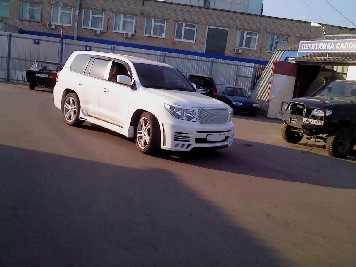

    анатомия руля в лэнд круйзер200
    Салон весь перешивался у нас.
    Кожа,кожа перфорированная,кожа крокодила,алькантара.

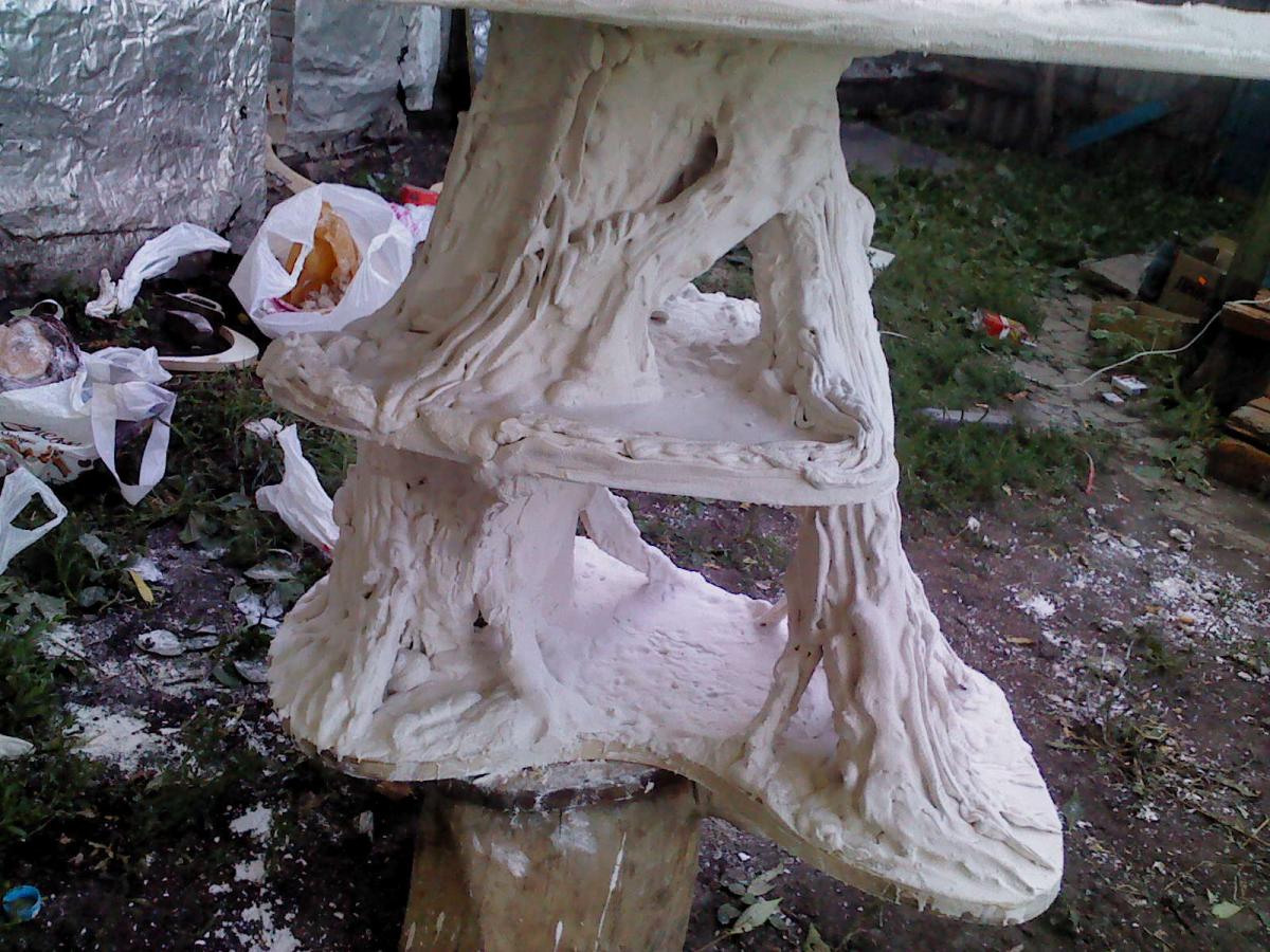

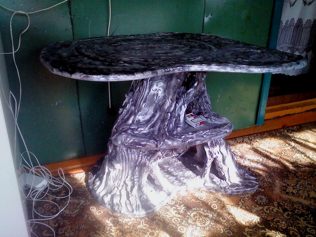

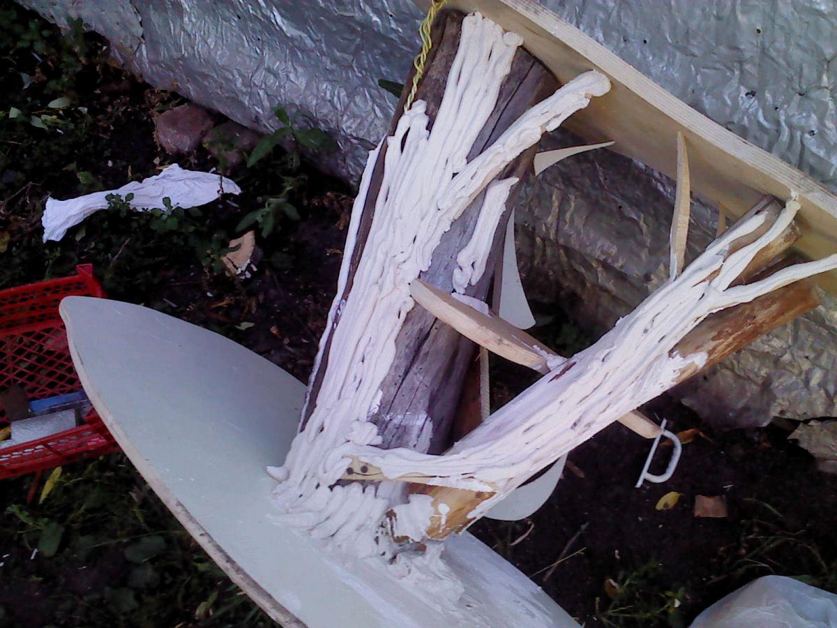

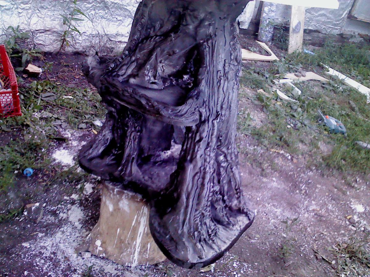

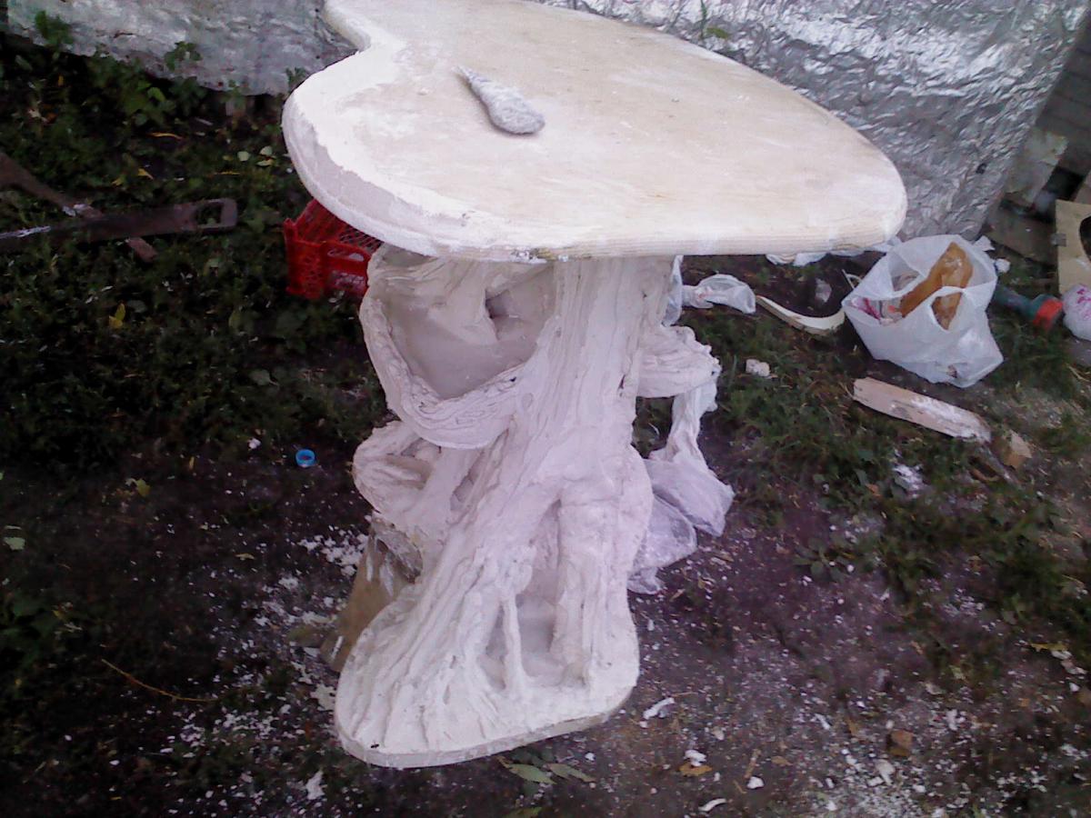

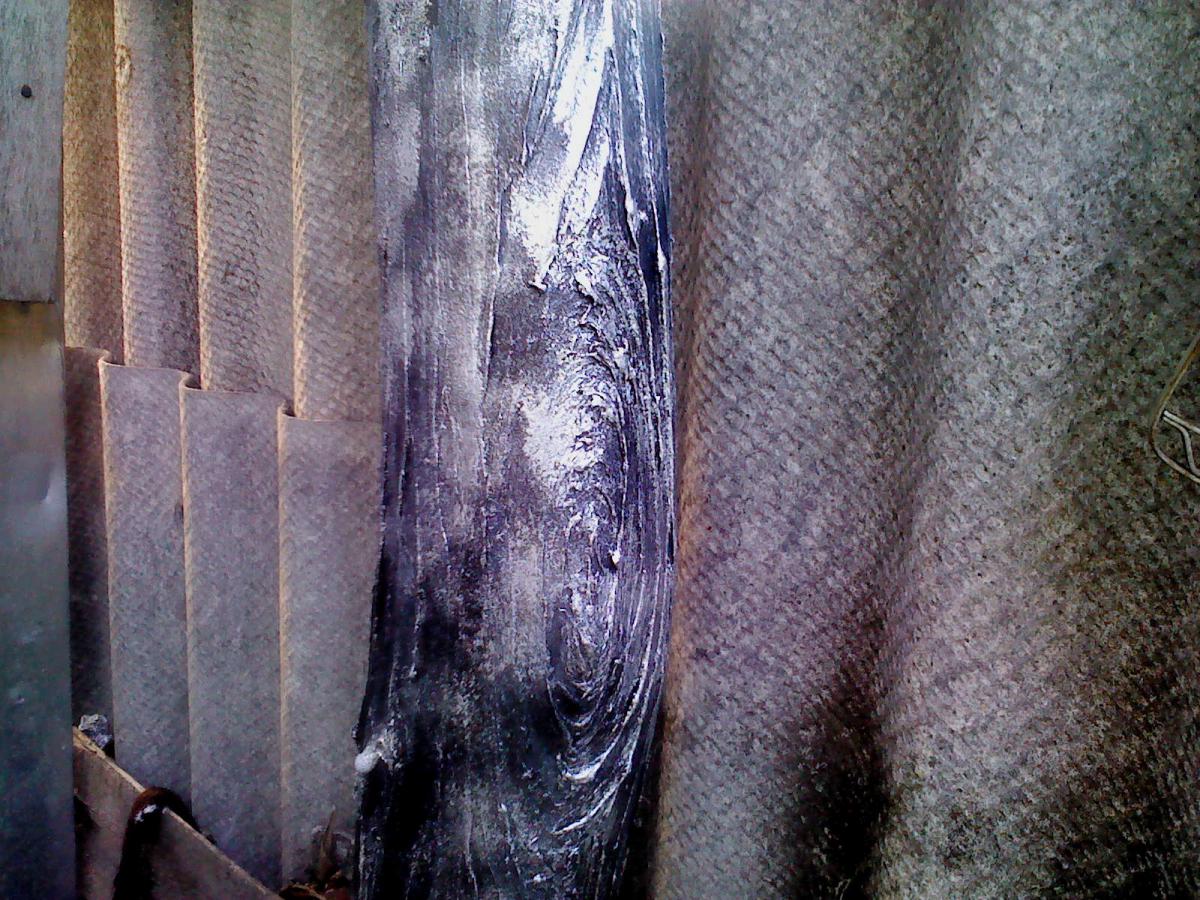

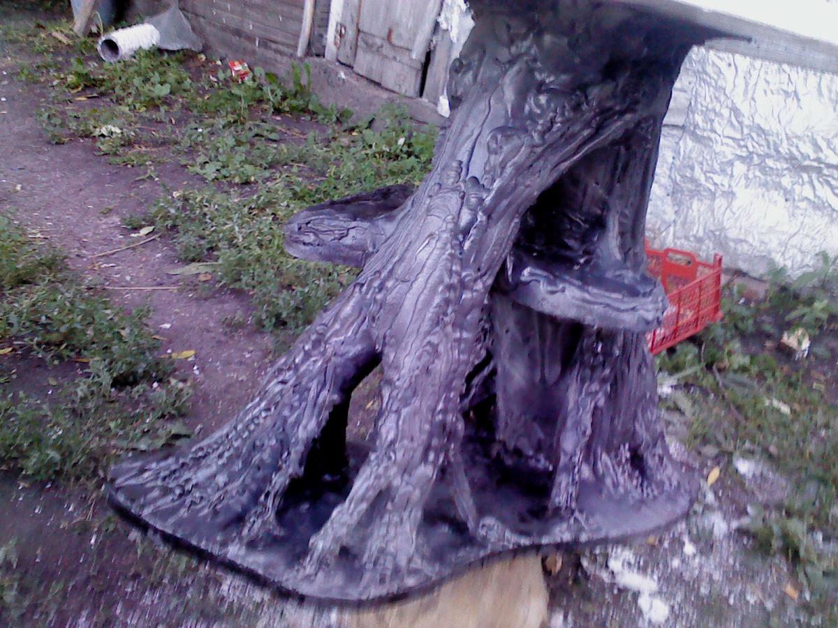

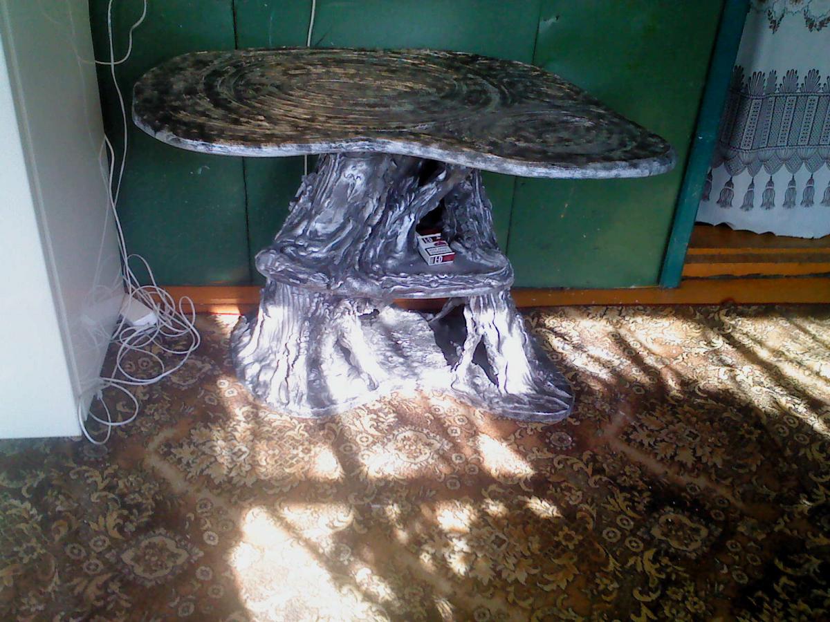

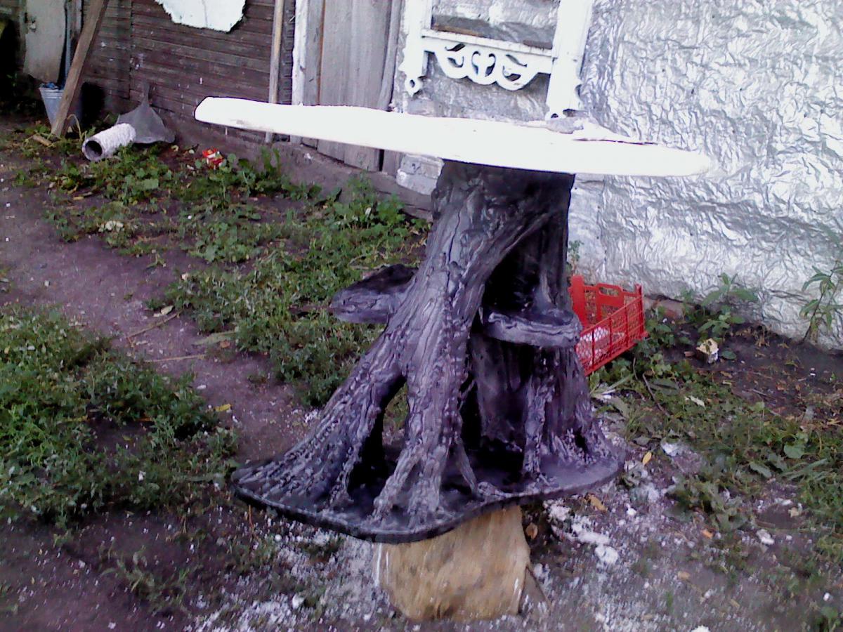

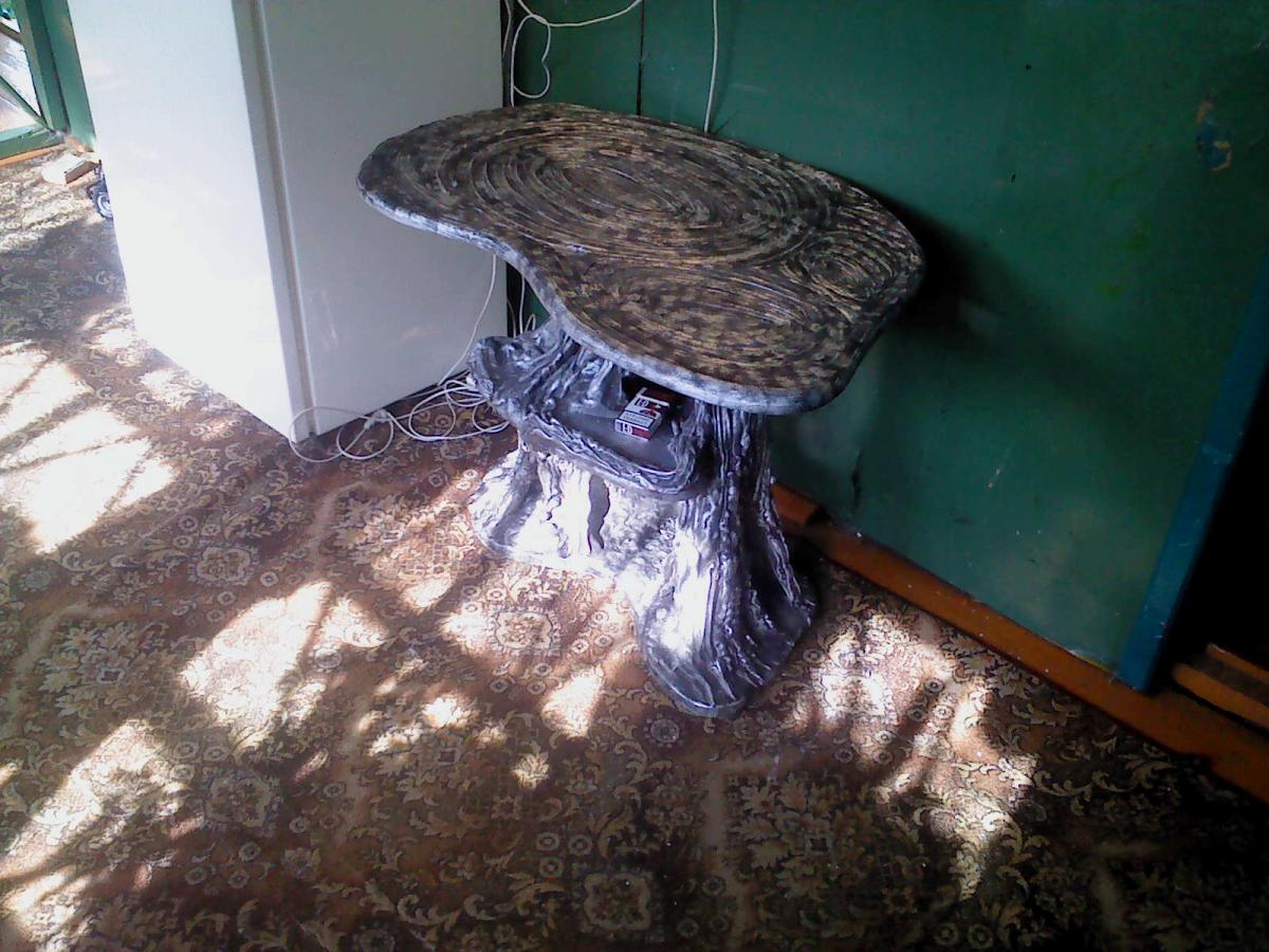

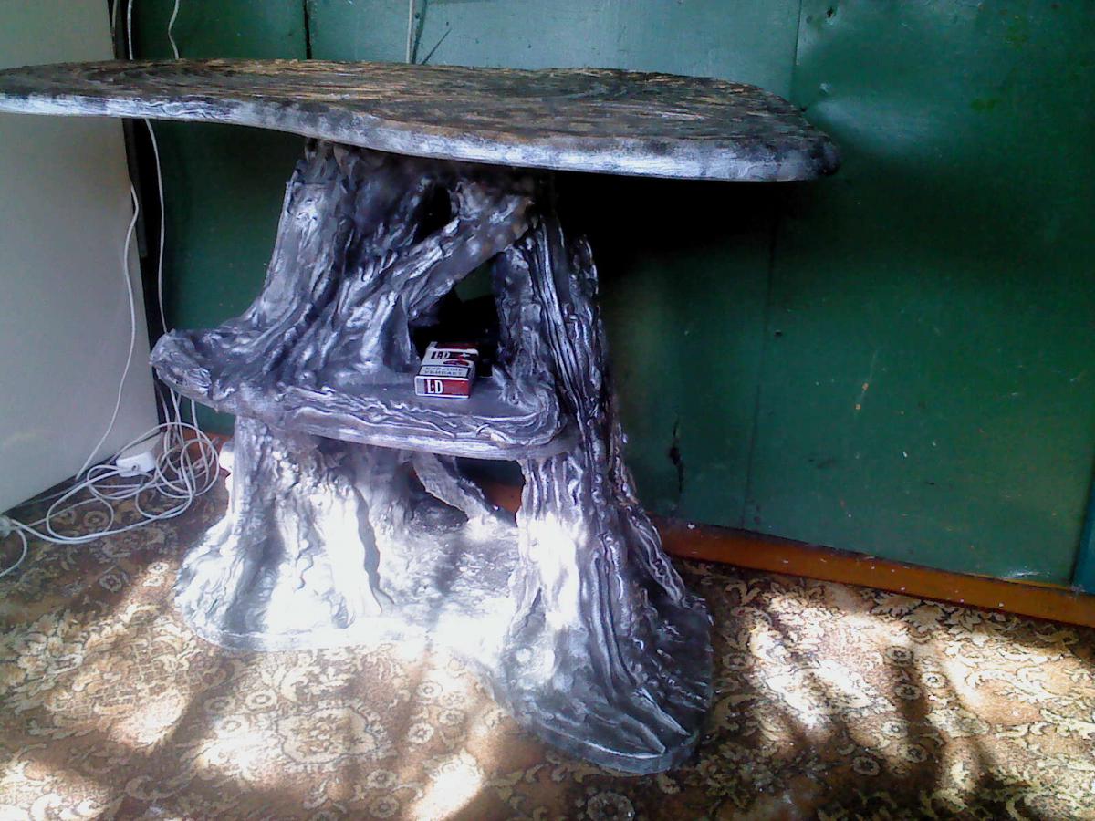

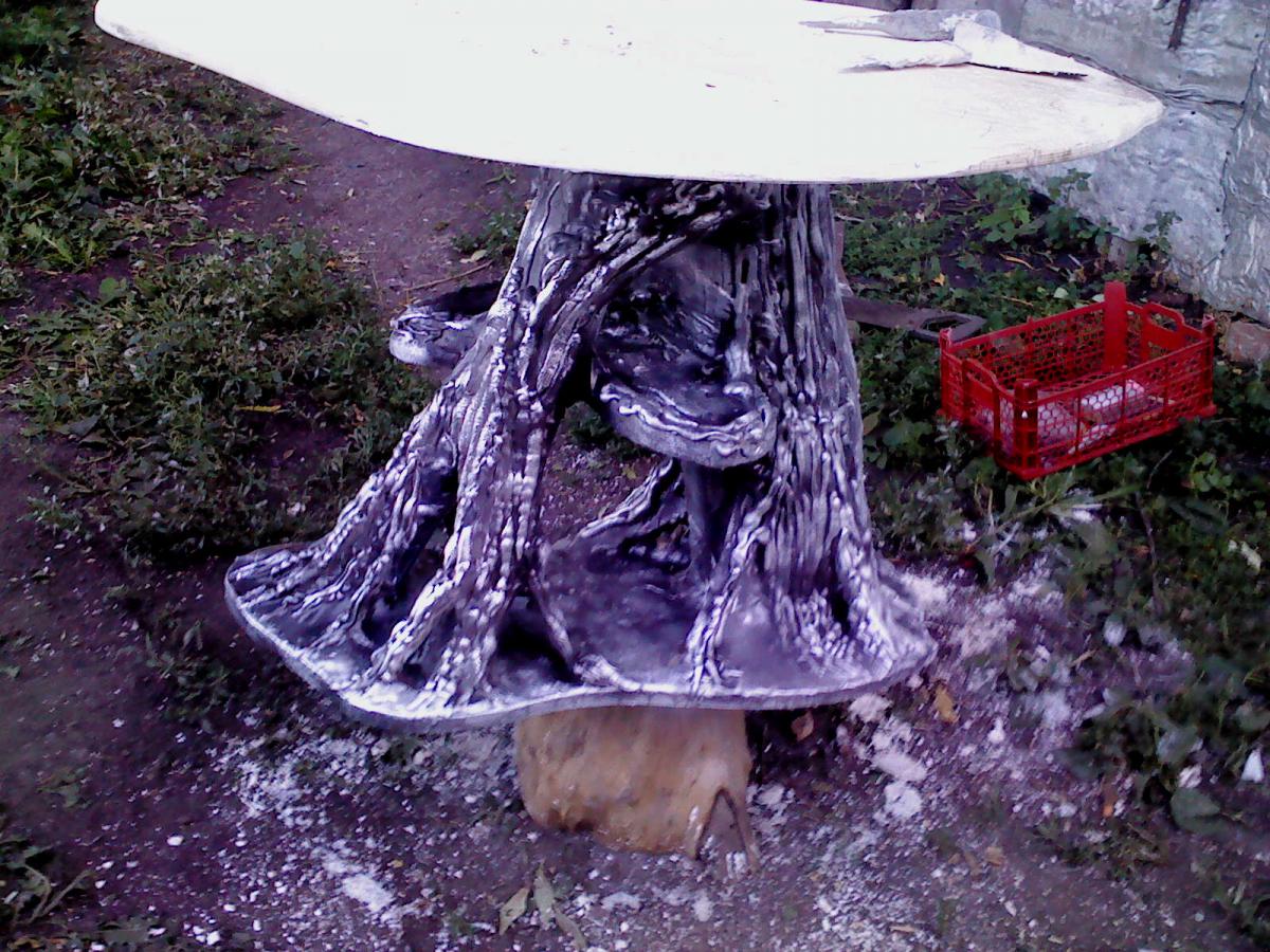

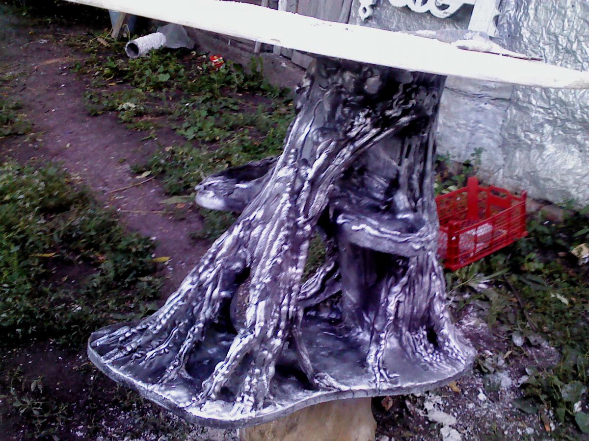

    Чуток не в тему но тем не менее.
    Тюнинг интерьера.
    Исскусственный камень.
    Отдыхал на даче,от скуки исполнил=)
    Надеюсь включить это монументальное творчество в наши услуги.
