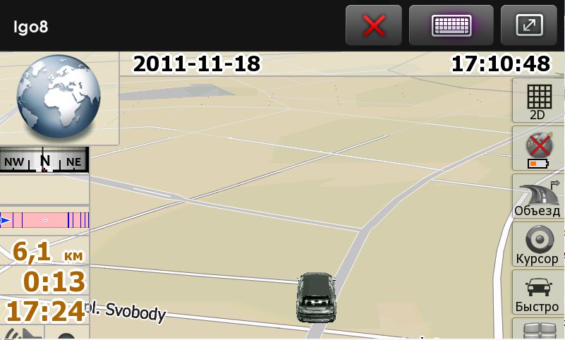

    не могу понять в чем дело. Файл вставки приложения правил но по видимому правил не в нужном месте. подскажите куда копать? Нижняя часть iGo обрезана! iGo разные версии, CF 3.5
    Чудес не бывает, версия 8,3 не растягивается, а 8,0 растягивается.
    И что, и где ты правил?
