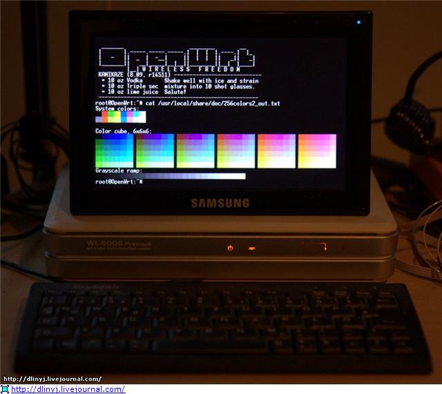

    Еще можно подключить USB монтор к роутеру

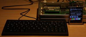

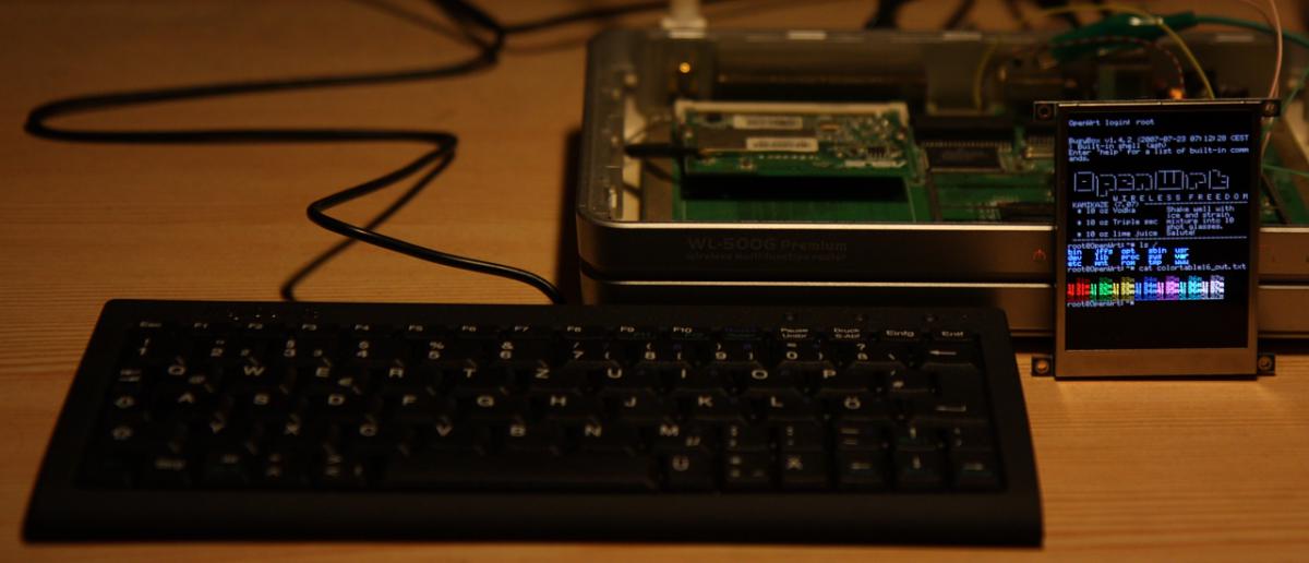

    Или OLED дсплей
