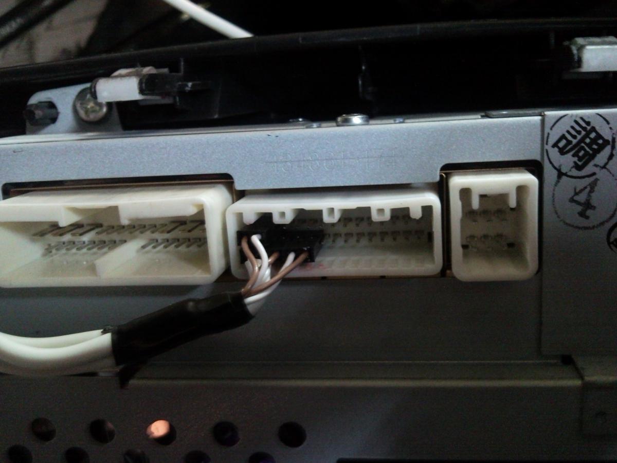

    Вход РГБ имеется, колдовать не надо. Его лишь нужно активировать адаптером. Активировать можно Ардуиной.

    за что каждый из этих проводов отвечает , и если есть возможность то схемку бы хотелось увидеть что да как и как подключать этот адаптер ? заранее спасибо
    По умолчанию Re: Prius CarPC на штатном мониторе , комплектация без нави.
    Подключаются пины VG, R, G, B, Sync, TX+, TX-
