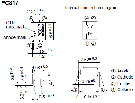

    2. Кстати посмотрел PC817 он 4 контактный, куда там что цеплять?
    3. И все таки я не пойму эту схемку мона на прямую к ардуине цеплять?
  5. #115
    По умолчанию Re: BMW I-Bus K-Bus
    1- не знаю
    2-смотри распиновку
    3-можно
