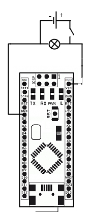

    По умолчанию Re: Использование Web камеры вместо Камеры заднего хода.
    Схема подключения правильная?
Название:	Arduino Nano .jpeg
  10. #30
    Все верно.
