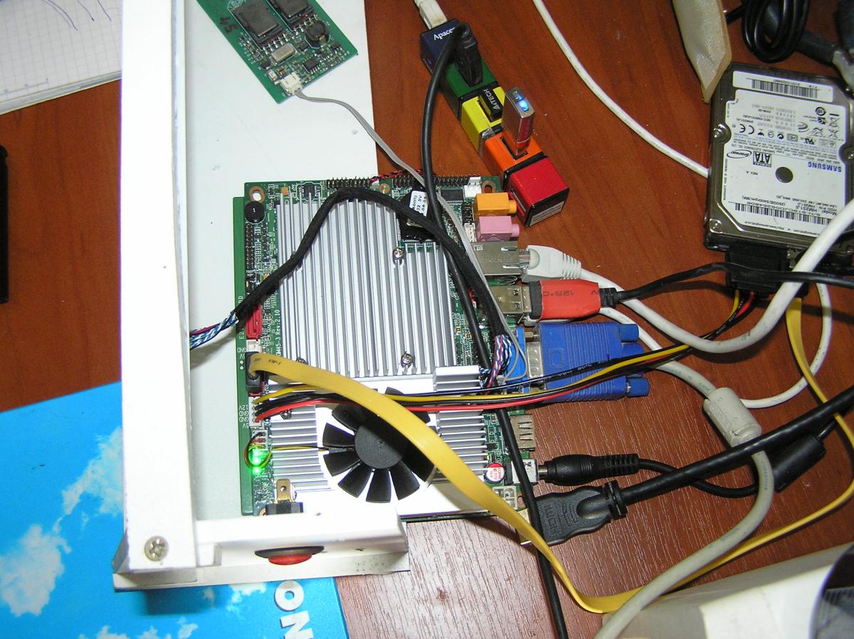

    Сегодняшний день можно смело назвать "УРАААА, Заработала!!!!!!".
    Теперь по порядку. Две недели назад были наконец-то получены две материнки с LVDS из Китая. Сразу же к ним были подключены наши матрицы. Заработало все сразу, но одно но...
    Как и в случае с контроллерами была проблема с разрешениями. В BIOS материнок были прописаны всего два нужных по битности (24bit/1ch) разрешения :1024х768 и 1280х768. После двухнедельного ковыряния, сегодня, благодаря громадной помощи Reanona(главного специалиста по безнаучному тыку и редактированию HEX в блокноте) получилось прописать натив матрицы в биос материнки. Теперь там 1280х480 и 1280х768. После выставления нужного разрешения в биосе винда сама его подхватила и поставила как рекомендуемое.Фото ниже
ID:	14778   Нажмите на изображение для увеличения.
ID:	14779   Нажмите на изображение для увеличения.

  10. #770
    672
    Ещё фото, уже в корпусе приборки
ID:	14782   Нажмите на изображение для увеличения.
ID:	14783   Нажмите на изображение для увеличения.
ID:	14784   Нажмите на изображение для увеличения.
ID:	14786   Нажмите на изображение для увеличения.
