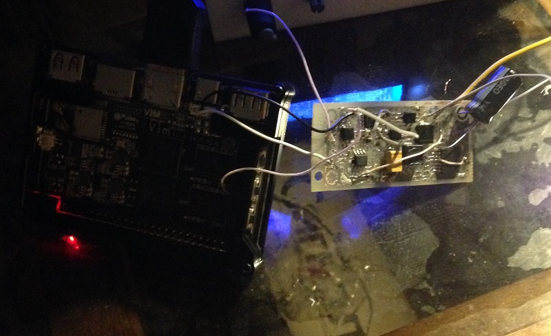

Чтоб хоть как-то оживить тему, поделюсь некоторыми наработками. В качестве андройд-устройства взял на тестирование плату Khadas Vim. Почему её, потому что она дешевле используемого сейчас odroid-c1, в котором еще и косячный RTC, часы при частом отключении платы отстают, при чем существенно. У Vim также открытые исходники, можно с прошивкой поиграть. Ну и самое пожалуй главное, у Vim с коробки есть режим сна. Если к плате кроме ХДМИ ничего не подключено, в режиме сна ток потребления 20-40мА. К ней сделал блок питания из нескольких источников на базе МК Тини13, который включает питание при открывании двери или включении зажигании. Алгоритм такой: если питание Vim обесточен при включении зажигания или открытии двери подается питание и происходит холодный старт(порядка 27с), далее если зажигание выключено, или если после открытии двери зажигание не включалось, плата через 30мин переходит в режим сна, если и дальше ничего не происходило, то через 3часа плата полностью обесточивается. Если в режиме сна открыть дверь или включить зажигание плата выходит из сна примерно за 3сек.
Блок питания в режиме отладки с кучей перемычек)
