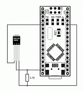

    Удобство цифрового датчика в том , что его показания не зависят от изменения напряжения питания и прочих парамметров, не требует калибровки, прост в реализации и повторяем.
    Подключаем датчик DS18B20 к arduino nano по приведенной ниже схеме

    Без библиотеки DallasTemperature компилироватся не будет.
    Скачиваем и распаковываем Библиотеку, потом кладем ее в папку \arduino-0018\libraries\DallasTemperature
    Скачать программу для PC.
    Код для arduino Nano.
