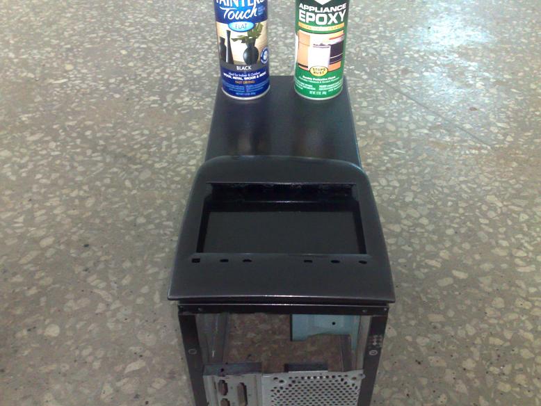

    ВАЗ 21124 2007 года. С новой панелью.
    Началось с того, что знакомый подарил бесперебойник без батареи. И я почему
    то решил, что в машине нужно 220В. Вспомнил, что 3 года назад хотел
    комп в машину и началось...
    У знакомого купил двухгодовалый системник iRBIS за 4тыс (мать-фоксон
    6110K8MB microATX, камень 1,6Ггц Sempron, DDR400 2*256, DVD CDRW
    LG, встроенное видео и шестиканальный звук).
    Поскольку багажник уже был готов и иногда требовался по назначению, решил пожертвовать левой нишей-бардачком.
    Не стал заморачиваться с корпусом. Мать закрепил изнутри на откидной
    дверце(идеально по размеру) на проставках. Туда же врезал дополнительный прозрачный вентилятор с подсветкой и грилем(дует на блок питания).
    Блок питания М4-АТХ на задней части крыла(включает и выключает от зажигания монитор, хаб и три усилителя(два четырехканальных фронт-тыл и двухканальный на саб), на фанерке.
    Приемник GPS BU-353(USB) примагнитился;-) на гриль мидбаса на корпусной полке.
    Чуть выше дверцы врезал и закрепил ДВД и 5.25" корпус ViPowER VP-352518 под ноутбучный 2.5"
    SATA хард.
    Изготовление мониторной(7" с питанием от БП) рамки с покраской и сушкой в центральный воздуховод заняло два дня( верхняя и нижняя части воздуховодов приклеенны к передней части монитора двухкомпонентной эпоксидкой, дальше стекловолоконная и чистовая шпатлевка BODY, потом эпоксидная высокотемпературная краска(для усиления,6 слоев), и наконец 2 слоя краски под "камень").
    В бардачке клава A4Tech KL-5UP, трекбол гениус, картридер через шестипортовый юсб хаб BELKIN с питанием от БП.
    Фронтенд- ХРюша и ЦЕНТРИФУГА2.1. Навигация- Gis-RX.
    За шесть тысяч километров (20.08-10.09 ездил в Абхазию и обратно с полностью забитым багажником) один сбой (от тряски выскочил хард(Саратовская область издревне славится на всю Россию "прекрасными" дорогами;-) )
    Сейчас монтирую веб-камеру A4-Tech PK730MJ для разговоров с гайцами
    Вобщем всем доволен(особенно завистью друзей и знакомых;-) )
    На карписи ушло три дня (в перерывах между работой), все делал сам.
