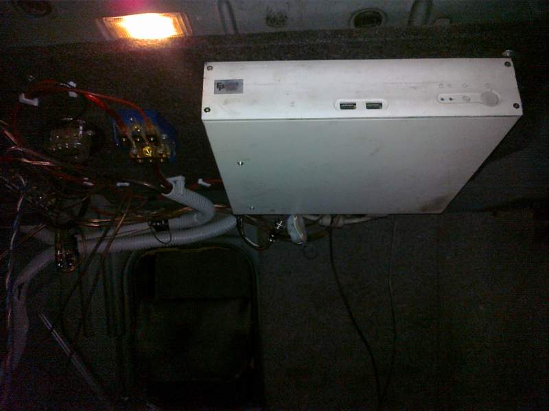

    Athlon LE 2.2Гц, 2gb ddr2, 320гб, видео и звук интегрированы в мать.
    И выглядит сейчас вот так в корпусе от теминала:
    Процесс интеграции и как оно сейчас:
