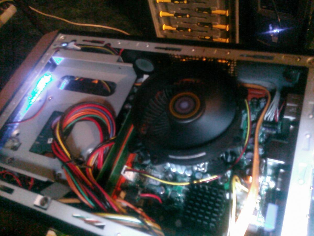

    Я на форуме новичок. Карпутерами заинтересовался давно. Поизучал форум пару месяцев и приступил к реализации своего проекта.
    Купил в местном интернет-магазине монитор Lilliput-829. Прикинул набор комплектухи для системника. Хотелось что-то быстрое и производительное.
    И купил в магазине:
    м/b ECS H55H-I 2320р
    cpu Core i3-540 (3.06, 4mb) 3500р
    DDR3 1333 Kingston 1gb x 2 1150р
    cooler Titan Dc-156G925X/R 175р
    hdd 2.5 250gb Seagate SATA 7200rpm 16 mb 1443р
    корпус Linkworld 820-01A mITX 65W 1110р
    итого 9710р
    также прикупил :
    usb wifi w ant4dbi TP-Link TL-WN422G 475р

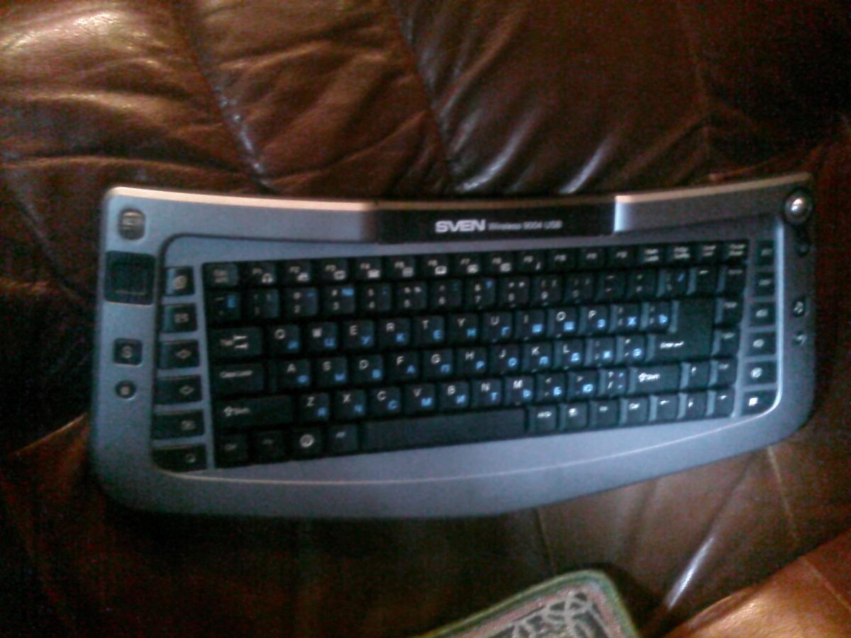

    клава б/п с трекболом SWEN 9004 1016р

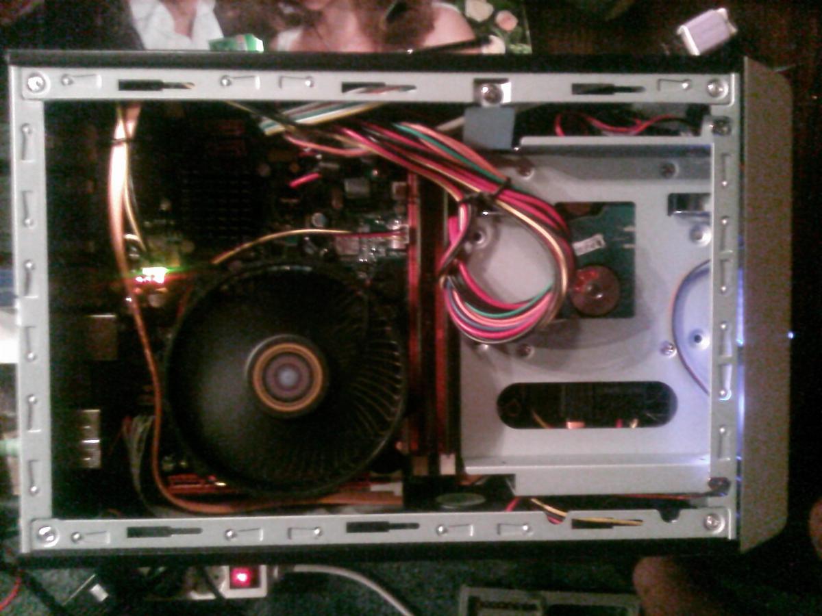

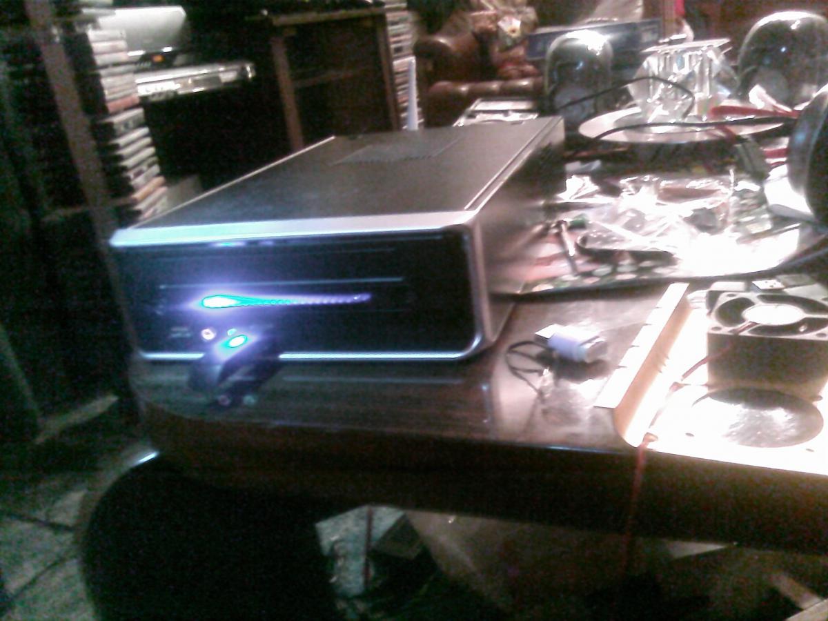

    Затем приступил дома к сборке.
    Вот, что получилось:
    Системник завёлся сразу. В комплекте внутри установлен типа dc-dc конвертер размером 180х30. В системник втыкается штекер от внешнего 220AC-12DC блока питания. А этот "типа" конвертер делает из 12в требуемые 5в и 3.3в(12в, наверное, тоже стабилизированные он на мамку выдает).
    На упаковке указано 65w. Интересно, это внешний бп выдает или этот внутренний "конвертер"?
    В корпусе стоял 60мм вентилятор на выдув(питался от molex). Он гудел до неприличия громко. Я поставил на противоположную стенку 50мм кулер тоже на выдув и подключил их оба последовательно. Стало значительно тише. Греется системник на столе слабо (43с). Родного питания пока хватает. Хочу позже добавить в корпус резак слим.
    Поставил Винду 7, каспера2011 и проч лабуду. За несколько вечеров лагов/глюков/зависонов не было.
