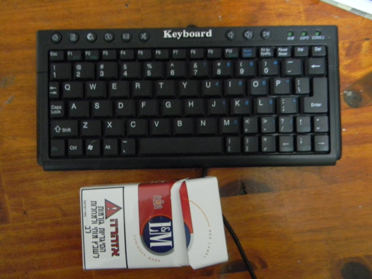

    маленькая клава (еще незнаю или буду использовать)
